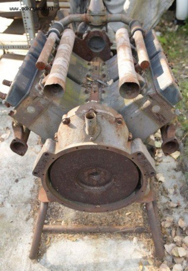

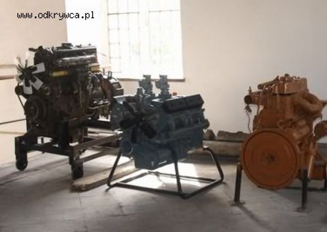

Mirass Napisano 10 Wrzesień 2012 Autor Napisano 10 Wrzesień 2012 Znalazłem taki oto silnik,Szukam informacji czy był seryjnie produkowany czy to jakiś prototyp, jakie miał parametry, moc, moment, jaka pompą wtryskowa był zasilany, czy istnieje możliwość rekonstrukcji
Mirass Napisano 10 Wrzesień 2012 Autor Napisano 10 Wrzesień 2012 4, Silnik oczywiście V8, a nie tak jak napisałem V4

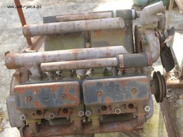

tomkin Napisano 13 Wrzesień 2012 Napisano 13 Wrzesień 2012 To,że ma napisane FSC wcale nie znaczy,że silnik pochodzi ze Stara.pierwszy Star 28 diesel popularnie zwany Rechem" miał rzędową szóstkę o ile dobrze pamiętam.San H 100,Star 660 i 244,266 również.Widlasty silnik po prostu by mu się nie zmieścił pod maską.Wydaje mi się,że raczej jest to silnik do jakiegoś agregatu na przyczepie.Podobne silniki produkowała Wola,ale tam oznaczenia były inne.

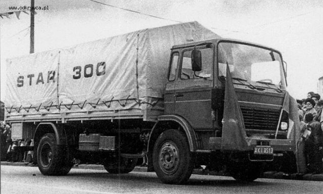

husky1 Napisano 14 Wrzesień 2012 Napisano 14 Wrzesień 2012 Moze to byc prototyp v8 do napedu Stara 300, ktore miano produkowac we wspolpracy Magirus/Saviem lub Volvo-ktoras z tych kabin ma prezentowany prototyp.Naped mial byc od rodziny silnikow benzynowych i diesla w ukladzie V8 .Jesli to ten silnik to znalazles skarb .Ciekawe co sie stalo z prototypem Stara 300-moze gdzies stoi w krzakach lub stodole?Krazy tez plotka ,ze prototypy silnikow V8 zostaly zabrane przez Sowietow i posluzyly za podstawe do opracowania silnika do Kamaza.Wszystko to dzialo sie w latach siedziemdziesiatych.

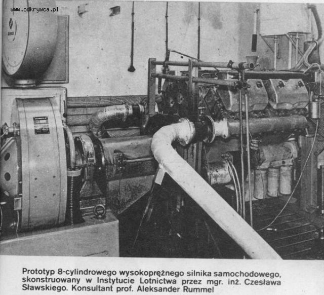

coe Napisano 14 Wrzesień 2012 Napisano 14 Wrzesień 2012 Na początku lat 70-tych powstało zlecenie na opracowanie polskiego wysokoprężnego silnika V8 o mocy 300-350 KM. Przedstawione zostały dwa projekty: Ośrodek Badawczo-Rozwojowy Sprzętu Komunikacyjnego w Mielcu, zaproponował silnik SWM 156 V8 oparty o rozwiązania konstrukcyjne produkowanego w kraju 6-cylindrowego silnika SW 680. Instytut Lotnictwa w Warszawie opracował własną konstrukcję oznaczoną S-V8-00.IL. W czerwcu 1972 zaakceptowano dalszą pracę nad oboma projektami. Dla każdego projektu zalecono zbudować 1-cylindrowy silnik badawczy i po trzy 8-cylindrowe silniki prototypowe.Niewiele wiem na temat silnika z Mielca, poza tym że miał on problemy z uzyskaniem wymaganej mocy.Silnik Instytutu Lotnictwa okazał się konstrukcją udaną i rokującą duże nadzieje. Przewidywano osiągnięcie 300 KM w wersji bez doładowania, 360 KM w wersji z doładowaniem oraz 450 KM w wersji z chłodzeniem doładowującego powietrza. Pierwszy prototyp silnika dostarczony został z Zakładów Mechanicznych im. Nowotki we wrześniu 1975 r., a nieco później dwa następne. Jak w każdej prototypowej konstrukcji ujawniły się pewne wady, nad których usunięciem podjęto prace.Niestety, pod koniec roku 1976 odgórne zarządzenie nakazało przerwanie prac nad silnikiem V8 zarówno w Warszawie jak i w Mielcu.Oznaczenie FSC niekoniecznie musi oznaczać Starachowice – może to być również FSC w Lublinie, który poza Żuczkami produkował wiele komponentów (odlewów, odkuwek itp.) dla innych wytwórców.Zaryzykuję twierdzenie (niczym nie poparte poza intuicją), że może to być jeden z mieleckich SWM 156 V8.
tomkin Napisano 14 Wrzesień 2012 Napisano 14 Wrzesień 2012 To interesujące,na pewno obejrzałeś dokładnie silnik na okoliczność tabliczek znamionowych i innych napisów na kadłubie i misce olejowej.
Mirass Napisano 14 Wrzesień 2012 Autor Napisano 14 Wrzesień 2012 Witam,Silnik na pewno pochodzi ze Starachowic, wg starych pracowników firmy gdzie stoi jest to silnik prototypowy, ale nie wiadomo czy kiedykolwiek pracował, muszę zdjąć dekle i zobaczyć jak wygląda klawiatura,

pająk Napisano 15 Wrzesień 2012 Napisano 15 Wrzesień 2012 Zdjęcie silnika skonstruowanego w Instytucie Lotnictwa, z książki Aleksandra Rummla Wśród zmian i przemian". Jak widać nie jest to ten znaleziony. Jeśli chodzi o silnik SWM 156 V8 to o ile był oparty na SW 680, mógł powstać od początku do końca w Mielcu, bo tam te silniki produkowano. Mirass, podeślij mi większe zdjęcia (jeśli takie masz) na maila mieczyslaw.plocica@mikrus.net.pl , w ciągu miesiąca postaram się spotkać z inż. Ryszardem Grzebykiem - byłym głównym inżynierem WSK Mielec (później był dyrektorem Zakładu Silników, produkcję zna na wylot), pokażę mu fotografie do identyfikacji. Do produkcji mieleckiej nie pasuje mi to FSC".
husky1 Napisano 15 Wrzesień 2012 Napisano 15 Wrzesień 2012 Moze to byc silnik oparty na bloku i glowicach np. Volvo albo Magirus a tylko pokrywy zaworow i osprzet sa polskie?Project Star 300 i miejcse znalezienia silnika moga na to wskazywac.Wydaje mi sie tez ,ze Star nie potrzebowal silnikow w zakresie mocy 300-450 KM , ten znaleziony wyglada na troche mniejszy niz ten na zdjeciu na hamowni.

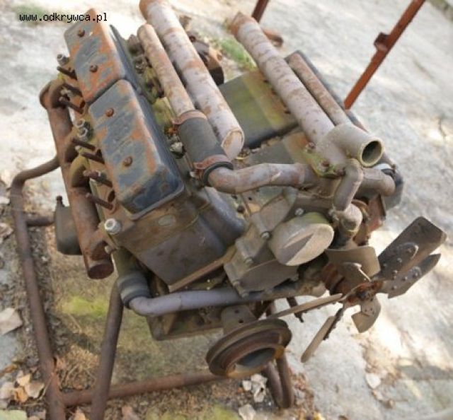

Mirass Napisano 15 Wrzesień 2012 Autor Napisano 15 Wrzesień 2012 Raczej jest to konstrukcja ze Starachowic, wiele elementów jest wprost od silnika 359, podobno była nawet wersja benzynowa. W poniedziałek sprawdzę czy jest jakaś tabliczka znamionowa, jak ktoś jest zainteresowany mogę zrobić inne zdjęcia,Mirass

Mirass Napisano 18 Wrzesień 2012 Autor Napisano 18 Wrzesień 2012 Żadnej tabliczki znamionowej nie ma,Jedna głowica na dwa cylindry,A w Starachowicach to już nie ma kogo pytać, teraz to montownia MAN-a, wszystkich z biura konstrukcyjnego posłali na zielona trawkę,
pająk Napisano 18 Wrzesień 2012 Napisano 18 Wrzesień 2012 Podesłałem linka koledze, który dość dobrze siedzi w silnikach od ciężarówek, może zidentyfikuje. Przez telefon i nie widząc jeszcze zdjęć zastanawiał się czy np. nie zamontowano elementów od silnika 359 do bloku obcego pochodzenia (tak było np. z dieslem DX do Poloneza, nasi dorobili głowicę do silnika Fiata 132 i badali na hamowni). Jeśli sprawa nie miała dalszego ciągu, tzn. nie wdrożono silnika do produkcji, to trudno będzie znaleźć jakąś dokumentację.

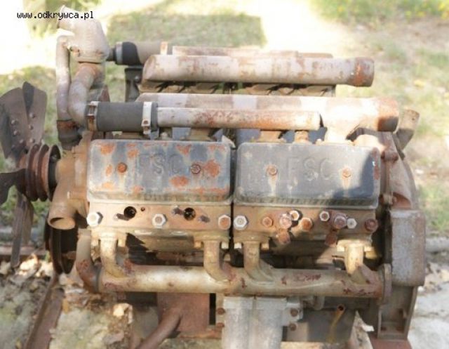

pająk Napisano 23 Październik 2012 Napisano 23 Październik 2012 Silnik został jednoznacznie zidentyfikowany jako egzemplarz z prototypowej serii do Stara 300, wykonano zarówno wersję benzynową jak i diesla. Dwie sztuki tych prototypów (tj. diesla i benzynową) posiada Muzeum Przyrody i Techniki im. Jana Pazdura w Starachowicach, są na wystawie. Rozmawiałem z dobrze zorientowaną osobą z muzeum, nie ma bliższych danych o parametrach silnika ani o liczbie wyprodukowanych sztuk. Załączam zdjęcie z sieci, niestety bardzo słabe. W każdym razie jest to artefakt który z historycznego punktu widzenia warto uratować.
