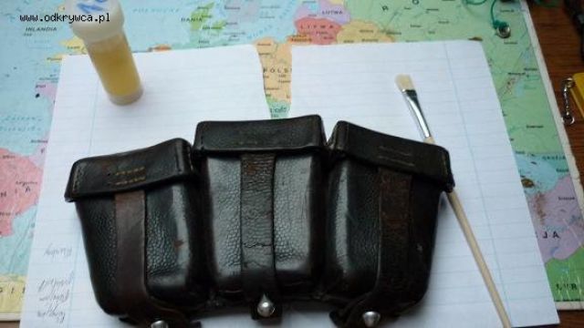

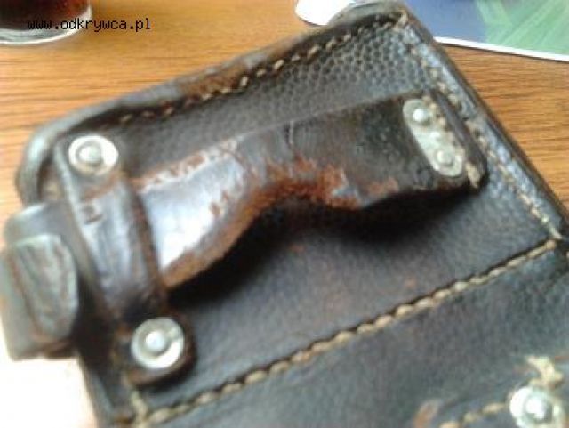

ktos451 Napisano 23 Sierpień 2012 Autor Napisano 23 Sierpień 2012 Witam, kiedyś pomogliście mi odczytać z tej ładownicy bicia, teraz potrzebuję pomocy w konserwacji.A więc, stan ładownicy jest jaki jest, była używana do niedawna przez myśliwego, więc są ślady drobnych napraw - co w sumie trochę ją niszczy, ale gdyby nie to przypuszczam, że skóra by się zeschłą i już dawno rozleciała. Pytania się pewnie domyślacie - a więc jak ją zakonserwować, nie jest to do rekonstrukcji, a tylko i wyłącznie na półkę.Jest wiele wątków o konserwacji skóry, ale większość tyczy się skóry zeschniętej, a jak pisałem ta taka nie jest. Uwzględnijcie też proszę że moja znajomość tematu konserwacji skóry kończy się na pastowaniu butów więc można uznać to za mój pierwszy raz, a jak wiadomo początki są trudne - a nie chcę zniszczyć ładownicy. http://odkrywca.pl/pokaz_watek.php?id=699544
ktos451 Napisano 23 Sierpień 2012 Autor Napisano 23 Sierpień 2012 A dwa pozostałe są w złym stanie - pękają i boję się że się urwą, można to jakoś zabezpieczyć?

ktos451 Napisano 23 Sierpień 2012 Autor Napisano 23 Sierpień 2012 Ja broń boże nie chcę wymieniać pasków (dostałem już z jednym wymienionym), tylko boję się że jak ktoś będzie chciał otworzyć ładownicę to się urwie - a najgorszy pasek jest tam gdzie są bicia jednostki - chciałem go tylko jakoś wzmocnić - może jakoś podkleić.

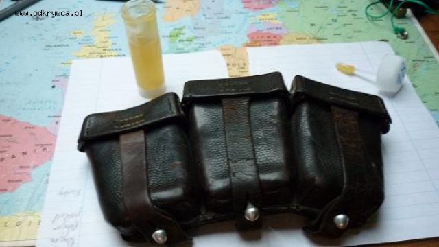

ktos451 Napisano 24 Sierpień 2012 Autor Napisano 24 Sierpień 2012 No troszku drogo za lanolinę, przeleciałem już ładownicę - nie wiem czy przypadkiem nie zrobiłem za rzadkiego roztworu - konsystencja oleju do gotowania, szybko schło. Aktualnie ładownica jest lepka i schnie, teraz nie widzę drastycznej różnicy ale na pewno paski trochę się uelastyczniły (chodzi o te paski z tyłu). Jedyne co mi się nie podoba to zapach benzyny w całym pokoju, tymi oparami się można naćpać.
dimmu66 Napisano 24 Sierpień 2012 Napisano 24 Sierpień 2012 Roztwór jest OK.Chodzi o to, aby lanolina wnikała w głąb a nie wsiąkała powierzchniowo. Machnij jeszcze raz i wywal za okno bo faktycznie capi :)
ktos451 Napisano 24 Sierpień 2012 Autor Napisano 24 Sierpień 2012 Zrobiłem ok 20-25 ml roztworu wszystko leciałem kilkakrotnie, dam jej spokój do jutra, może pojutrza.

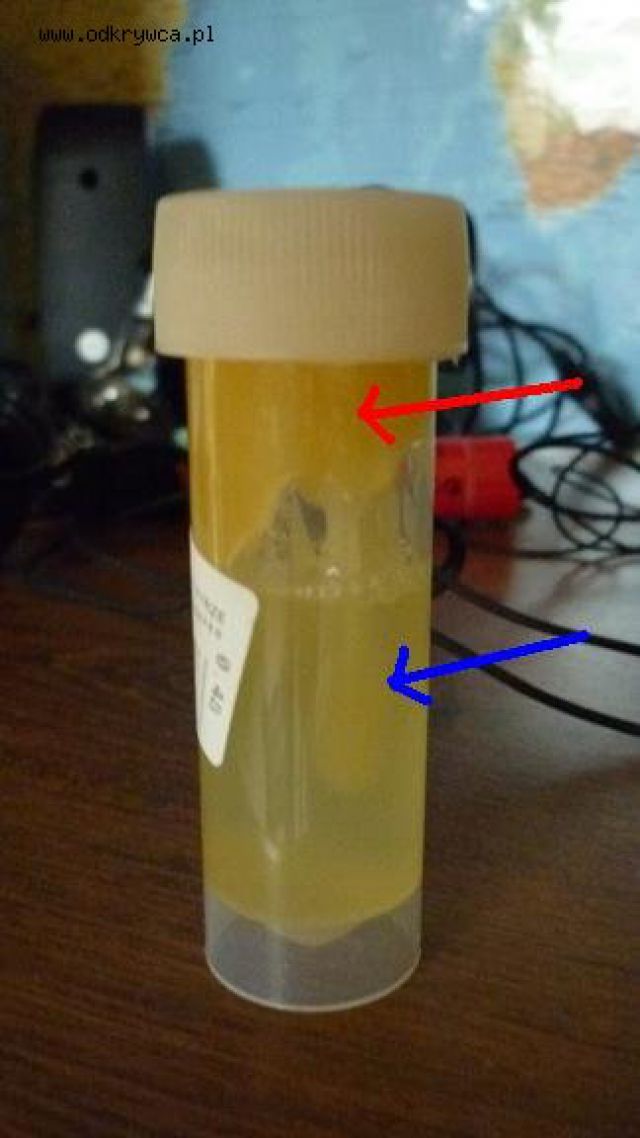

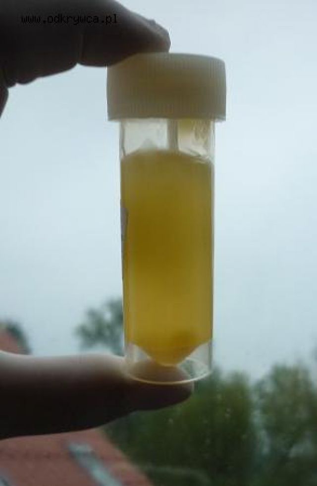

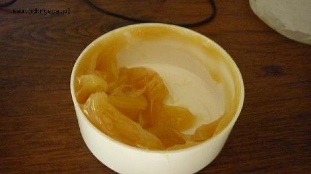

ktos451 Napisano 25 Sierpień 2012 Autor Napisano 25 Sierpień 2012 2. pudełeczko z lanoliną i probówka z wziętą na oko ilością lanoliny

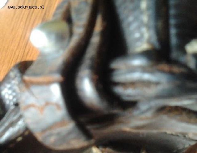

ktos451 Napisano 25 Sierpień 2012 Autor Napisano 25 Sierpień 2012 3. probówka z lanoliną (czerwona strzałka) i benzyną lakową (niebieska strzałka)

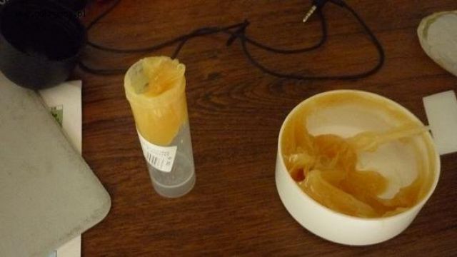

ktos451 Napisano 25 Sierpień 2012 Autor Napisano 25 Sierpień 2012 4. Wstrząśnięte i odstawione na ok. 3h

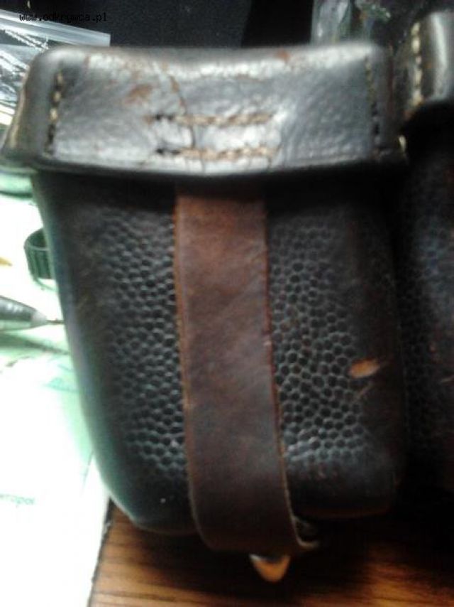

ktos451 Napisano 25 Sierpień 2012 Autor Napisano 25 Sierpień 2012 5. Przygotowanie stanowiska pracy - pędzelek probówka z roztworem i obiekt konserwacji - ładownicaPSCyfry na probówce są czystym przypadkiem, mam je ponumerowane od 1 - 23 i akurat trafiło na 18(najmniej śmierdziała po poprzednim eksperymencie), tu nie ma ukrytej ideologi. /;=)
