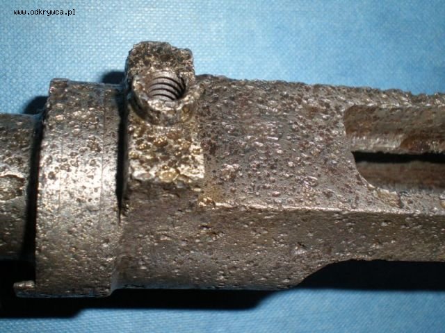

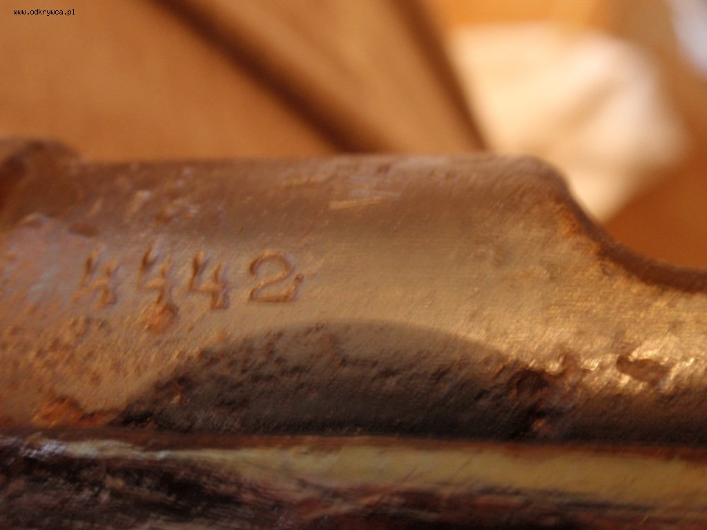

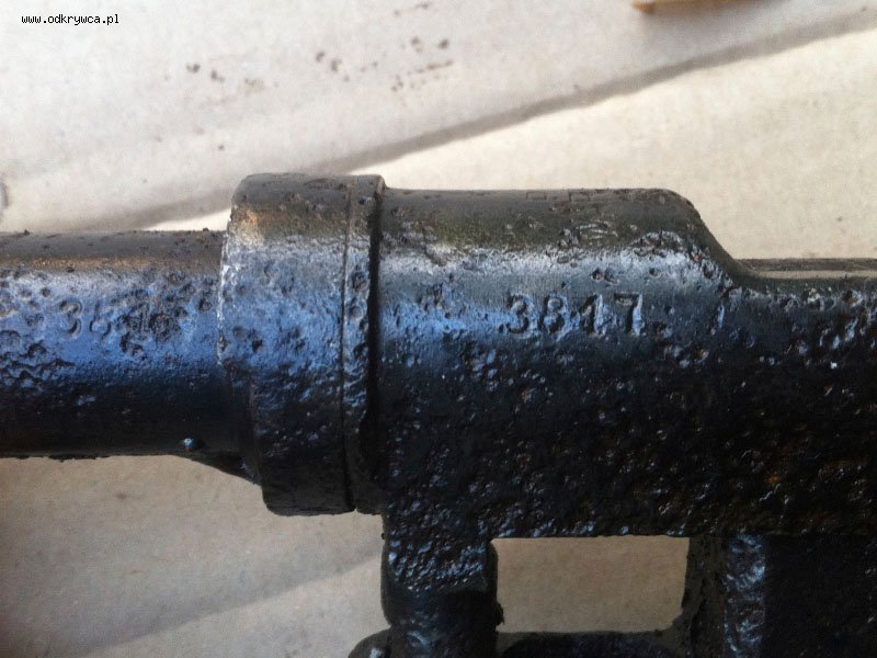

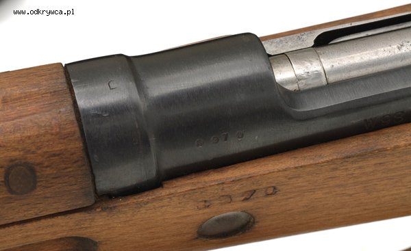

vis1939 Napisano 15 Sierpień 2012 Autor Napisano 15 Sierpień 2012 Witam,poszukuje wiarygodnego info na temat ilości wyprodukowanych sztuk kbk.98 w roku 1924,a także jaka ilość/partia wyszła z oddzielnym pierścieniem nakładki(zdjęcie takowego mile widziane)Pozdrawiam.

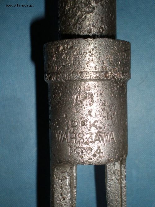

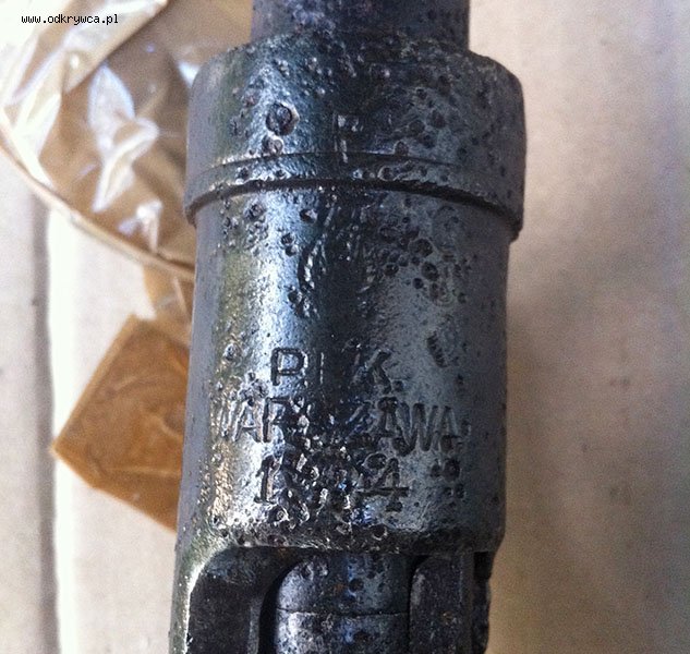

vis1939 Napisano 16 Sierpień 2012 Autor Napisano 16 Sierpień 2012 Niestety pacjent przeszedł lifting przed wycieczką do Hiszpanii i po biciach pozostało tylko wspomnienie.(foty zapożyczone z pewnej aukcji)

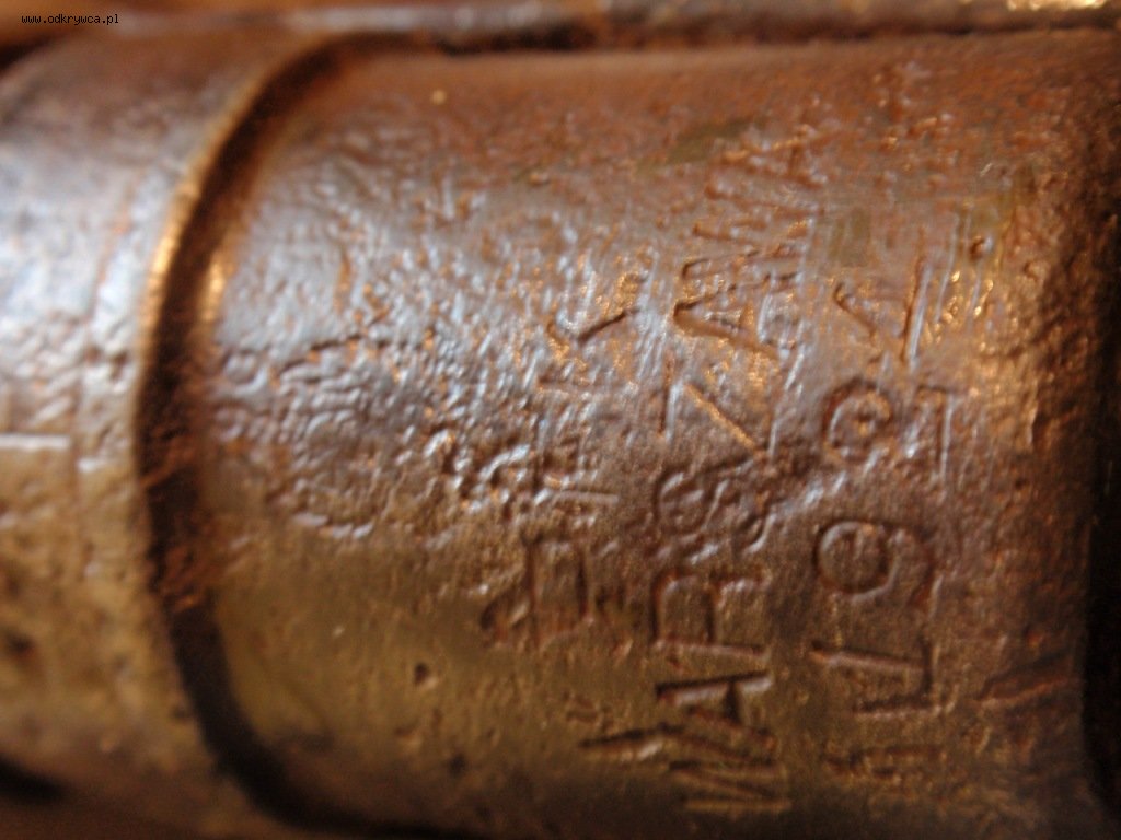

vis1939 Napisano 16 Sierpień 2012 Autor Napisano 16 Sierpień 2012 Według wielu publikacji takowych nie było,a jednak kbk98 wyprodukowane przez Warszawską PFK występują z bitym na komorze rokiem 1924.

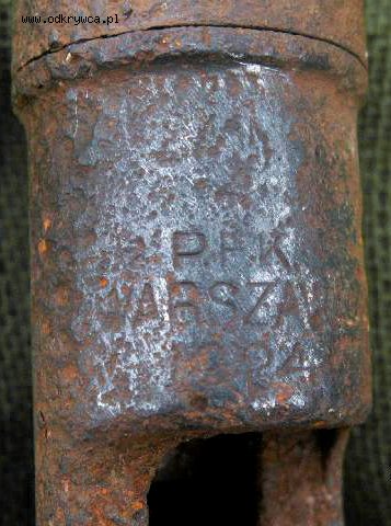

Renald Napisano 16 Sierpień 2012 Napisano 16 Sierpień 2012 Stan wykopkowy co prawda, ale rok trochę widać.Sądzę, że kbk z 1924 były serią przedprodukcyjną, dlatego oficjalne zestawienia ich nie uwzględniają.
R51 Napisano 16 Sierpień 2012 Napisano 16 Sierpień 2012 Ale numer! Zawsze myślałem że wobec zmian poglądów taktycznych w wojsku w marcu 1924 roku Komitet ds. Uzbrojenia i Sprzetu podjął decyzję o zastapieniu karabinu karabinkiem. Produkcja rozpoczęla się w roku 1925. Chłopaki byli szybcy. Od momentu podjęcia decyzji do wyprodukowania nawet serii próbnej (10 tys sztuk!) karabinku te 9 miesięcy to niezwykle krótki okres. Najpewniej wydłubali z magazynów niemieckie 1898a i trochę je odpicowali ;)

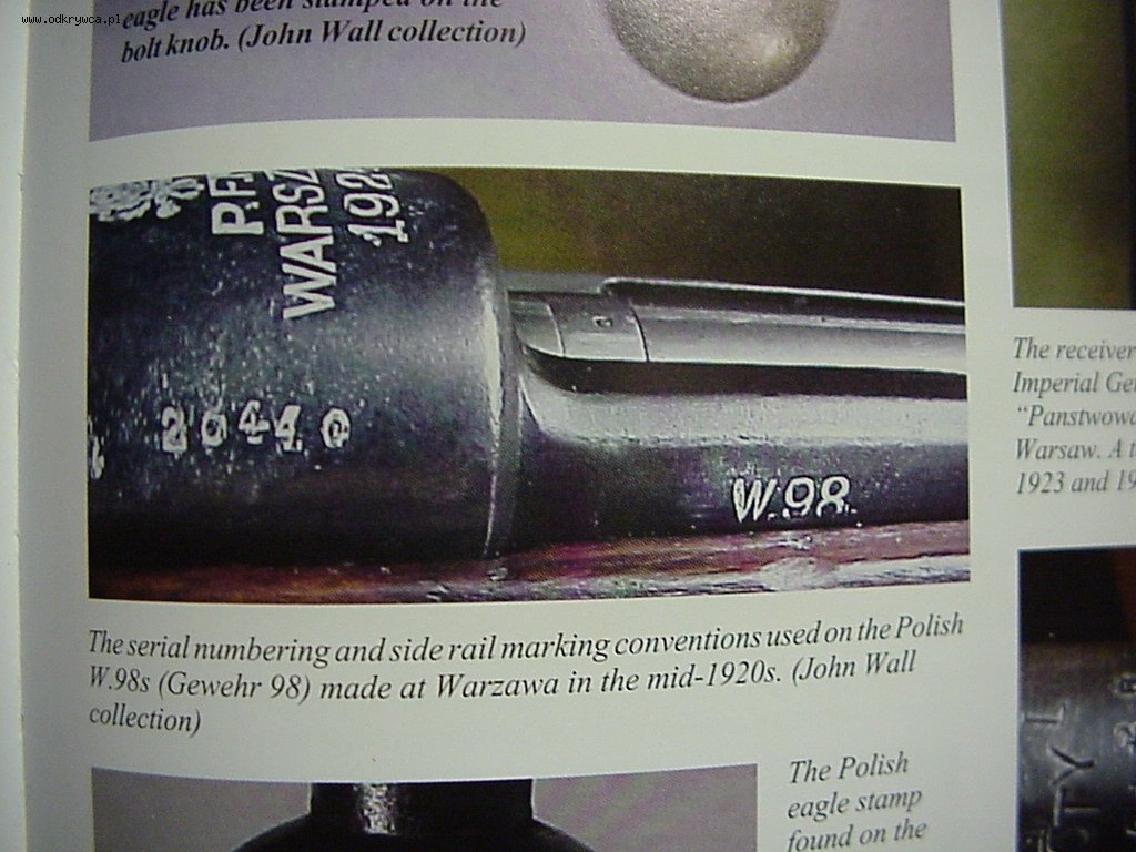

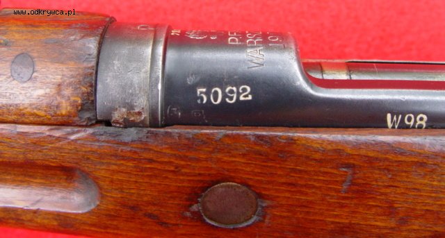

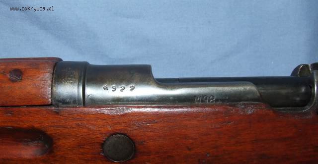

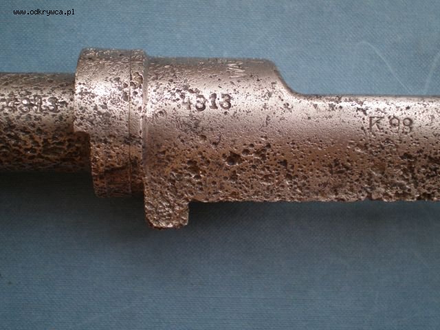

vis1939 Napisano 31 Sierpień 2013 Autor Napisano 31 Sierpień 2013 Ciekawa sprawa jest też z oznaczeniem wzoru W98" Takowe można spotkać na kb98 polskiej produkcji do 1924r i niektórych sztukach kbk98 z 1924r z bitym na przemian K98"Wychodziło by na to,że przy produkcji wykorzystano przerobione komory z kb.Pozdro.

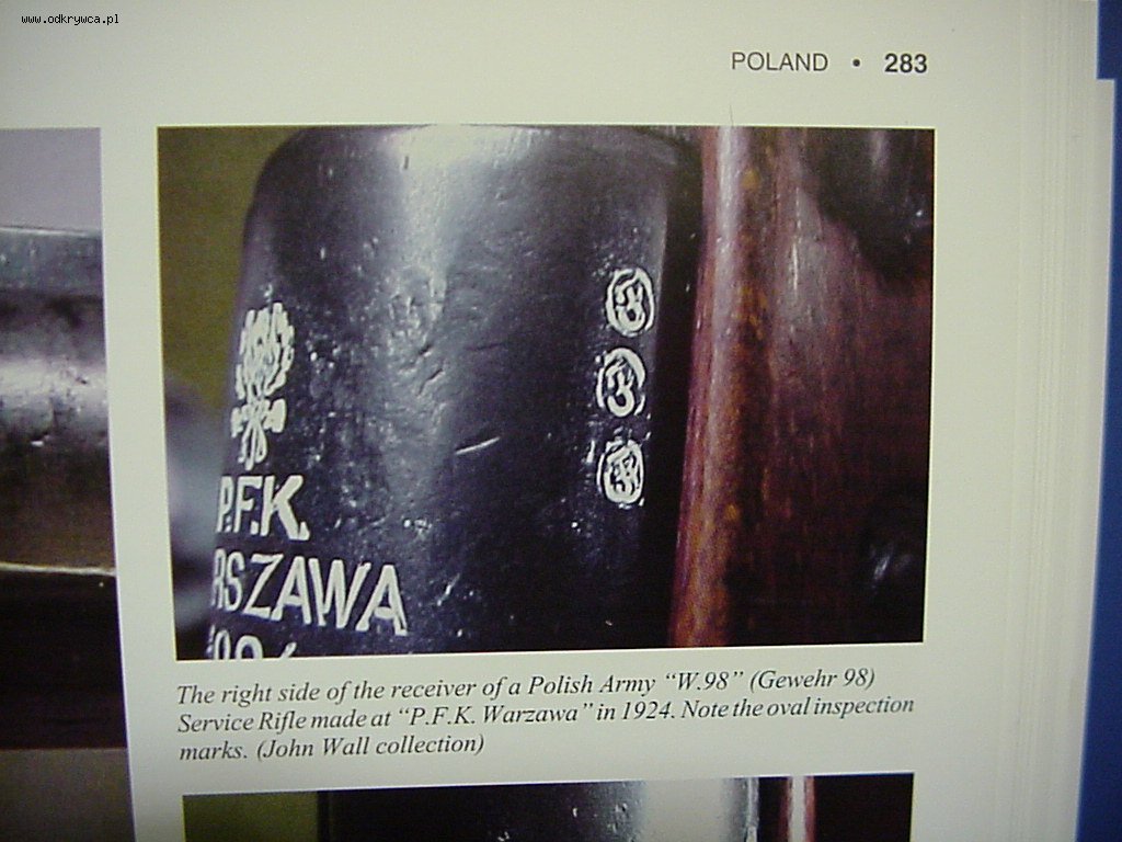

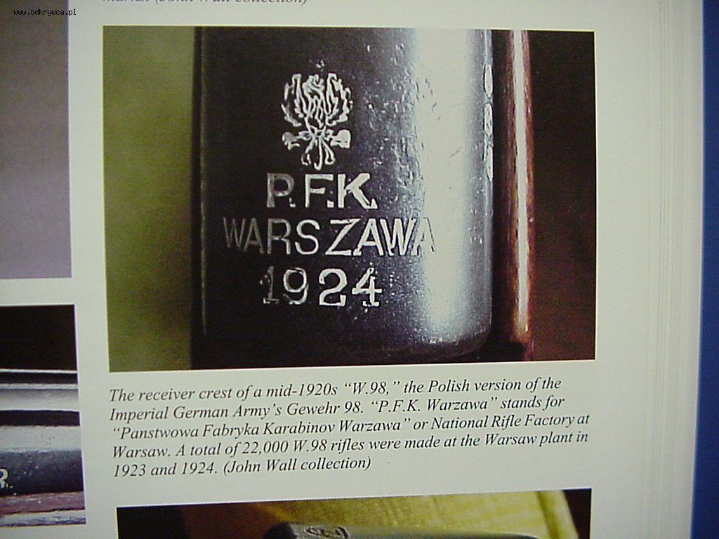

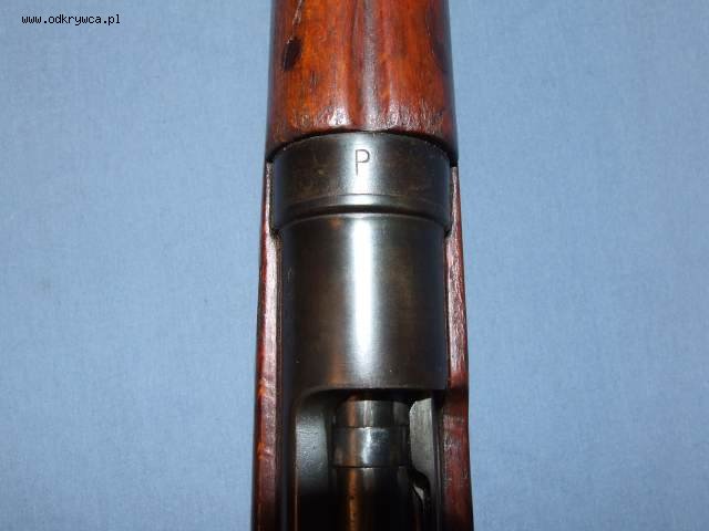

perkun24 Napisano 17 Sierpień 2012 Napisano 17 Sierpień 2012 Kilka zdjęć z książki Roberta Ball Mauser, Military Rifle of the World"

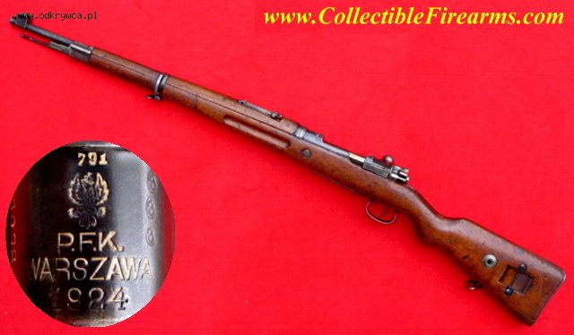

vis1939 Napisano 19 Sierpień 2012 Autor Napisano 19 Sierpień 2012 Następny eksport - http://www.cowanauctions.com/auctions/item.aspx?ItemId=74550Win-45 piękna sztuka! :) Spotkał się ktoś może z egzemplarzami kbk w których wykorzystano komory z pruskich gew98? ponoć istnieją takowe... post kol tg13 - http://odkrywca.pl/pokaz_watek.php?id=174317

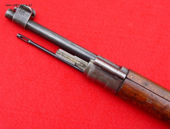

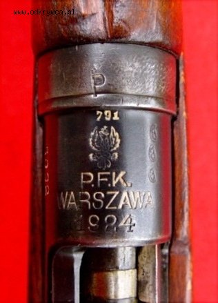

vis1939 Napisano 17 Sierpień 2012 Autor Napisano 17 Sierpień 2012 Perkun24 trzy pierwsze zdjęcia które wrzuciłeś przedstawiają karabin,a nie karabinek o który nam się rozchodzi,nie zmienia to jednak faktu,że równie ciekawy.Dorzucam kilka wygrzebanych w necie zdjęć kbk.98 z tego zacnego rocznika.

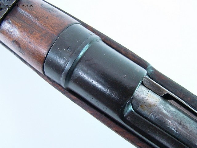

vis1939 Napisano 31 Sierpień 2013 Autor Napisano 31 Sierpień 2013 Kolejna sztuka,tym razem w nieprzyzwoicie dobrym stanie.Foty z http://www.collectiblefirearms.com/RiflesMauser.htmlKarabinek tym ciekawszy,że przerobiony do standardu kbk wz.29
