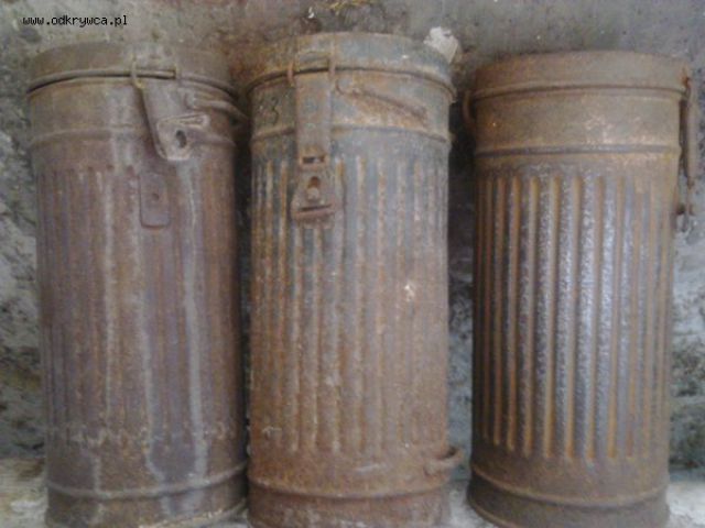

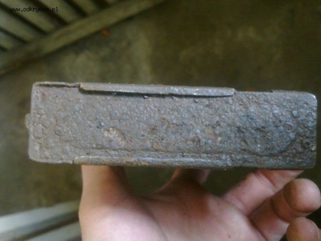

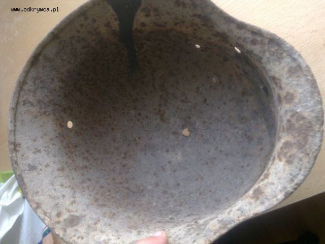

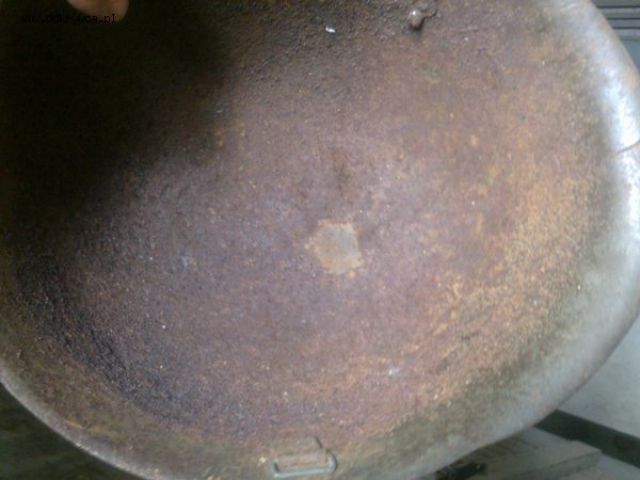

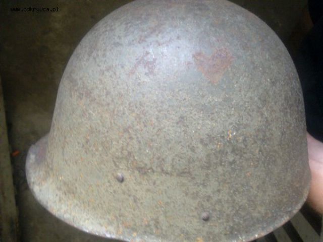

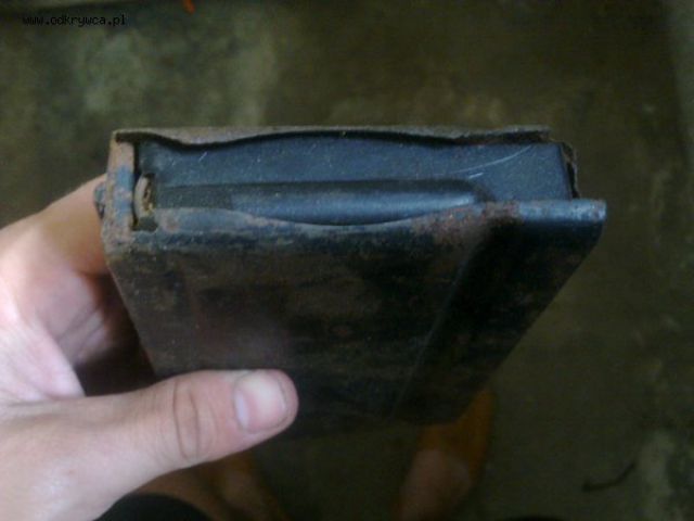

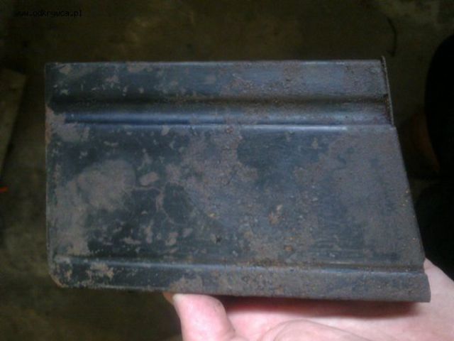

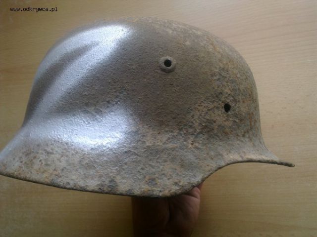

mates_chmk Napisano 1 Sierpień 2012 Autor Napisano 1 Sierpień 2012 witam,tak jak w temacie...jak sie zabrac za czyszczenie tych fantów zeby im nie zaszkodzic a żeby poprawić ich wygląd,na polskim hełmie,na jednej puszce od maski i na magazynku od bronka sa wyraźne przebicia farby...zakupiłem sobie szczaw ale czytałem różne opinie i mam mętlik w głowie i dlatego prosze o porady...bede bardzo wdzieczny za pomoc.Pooozdrawiam
mates_chmk Napisano 1 Sierpień 2012 Autor Napisano 1 Sierpień 2012 polski,na zewnatrz sporo farby ale w srodku niestety rdza...:/

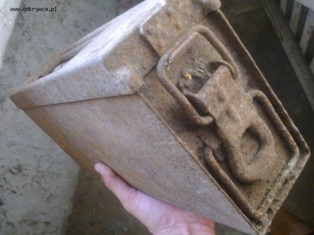

mates_chmk Napisano 1 Sierpień 2012 Autor Napisano 1 Sierpień 2012 to moj pierwszy wrzesniowy fant wiec bardzo mi na nim zalezy i nie chcialbym go skrzywdzic...;))

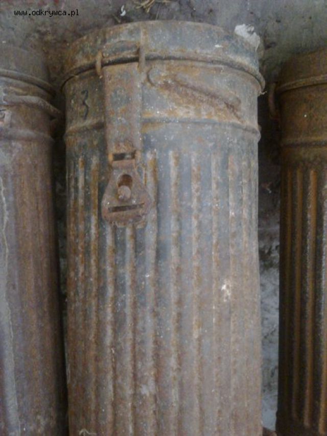

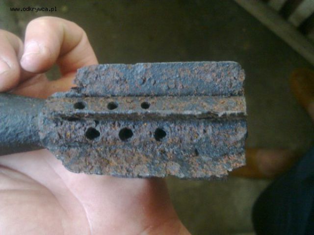

mates_chmk Napisano 1 Sierpień 2012 Autor Napisano 1 Sierpień 2012 korpus ładny ale te lotni w kiepskim stanie...:/

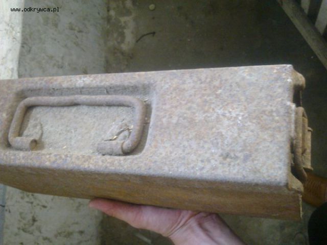

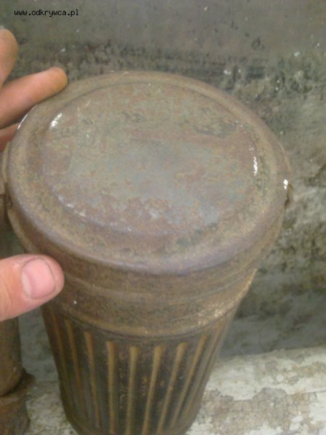

mates_chmk Napisano 1 Sierpień 2012 Autor Napisano 1 Sierpień 2012 puszki,na dwoch tez widac niwielkie ilosci farby

buli1011 Napisano 1 Sierpień 2012 Napisano 1 Sierpień 2012 ja bym zrobił tak oba hełmy, magazynek, puszki-szczawikiem a resztę auto lub elektrolizą. wszystko potem ładnie doczyścić i zakonserwować.jestem swierzakiem w czyszczeniu więc może ktoś inny potwierdzi lub da inny pomysł.
jan-80 Napisano 1 Sierpień 2012 Napisano 1 Sierpień 2012 Nie mogę się powstrzymać ale polski hałerek masz ładny ja bym go zostawił w takim stanie ewentualnie szczawiowym i zakonserwował :)Pozdrawiam
Barson1 Napisano 1 Sierpień 2012 Napisano 1 Sierpień 2012 Spróbuj fosolem hałer polski. Niemcem sie nie przejmuj - nic co mechaniczne mu nie zaszkodzi .Jest zżarty więc nawet kółeczko na wiertarce będzie ok ( lub elektro jak chcesz sie bawić). Magazynek do Bronka - nie szczaw . Jest w bardzo ładnym stanie. Punktowo usuń rdze fosolem ( pałeczką lub wacikiem) . NIE ZNISZCZ GO :) Puszki na maskę fosol/szczaw lub elektro ,auto jeżeli nie ma już farby. Tak samo skrzyneczka. A gruszkę do elektro i wsio :)
mates_chmk Napisano 1 Sierpień 2012 Autor Napisano 1 Sierpień 2012 dzieki chlopaki,Barson a gdzie taki fosfol mozna kupic??a ten polski hałer tez mógłbym tylko w srodku potraktowac fosolem,bo on naprawde jest skorodowany w srodku a na zewnatrz jest ładny stan,a jak wrzuce caly do szczawiu to mu nie zaszkodzi????a co do gruchy,to wole autolize-a to ma chyba podobne dzialanie,a jakbym wrzucil same lotki do autolizy??ale to pewnie lipa bo bedzie róznica w metalu...wiec chyba calosc wrzuce i wykonam auto...a ze skrzynki juz nic nie wyjdzie???wiec moge smiało zrobic autolize??pooozdrawiam i czekam na dalsze wskazówki
mates_chmk Napisano 1 Sierpień 2012 Autor Napisano 1 Sierpień 2012 a czy jak na niemca potraktuje szcaiwem to ta smieszna " zejdzie??czy tylko autoliza ratuje??
seba2954 Napisano 1 Sierpień 2012 Napisano 1 Sierpień 2012 Niemca auto/elektroliza potem szczotka na wiertarce zakonserwować i git. Polski to już trzeba ostrożnie bo sporo farby i szkoda zepsuć fosolem popróbuj. Magazynek też delikatnie fosolem. Puchy możesz też fosolem a jak nie bedzie farby zbytnie to rób to samo co z niemcem.pozdro
dimmu66 Napisano 2 Sierpień 2012 Napisano 2 Sierpień 2012 Witaj mates! :) Jak bedziesz robił jakimś kwasem (np Fosol)polaka to pamiętaj aby zabezpieczyć miedziany nit kontrolny z tyłu hełmu bo zrobi Ci sie różowy
vis1939 Napisano 2 Sierpień 2012 Napisano 2 Sierpień 2012 Dimmu66 jak już klepiesz o efektach wytrawiania cynku z mosiądzu,to wypadało by zauważyć,że w miedzianym nicie cynk nie występuje i jego kolor będzie taki jaki powinien być.Zabezpieczyć warto choćby z tego powodu,że kwas go nadtrawi.
mates_chmk Napisano 2 Sierpień 2012 Autor Napisano 2 Sierpień 2012 dzieki chlopaki za rady;)))a gdzie taki fosol moge dostac???i jak najlepiej zabezpieczyc pozniej fanty zeby nie korodowały??
Barson1 Napisano 4 Sierpień 2012 Napisano 4 Sierpień 2012 Zależy gdzie mają stać - jak dom to raczej odradzam klejących mazi itp. W chemicznych,budowlanych samochodowych kuipsz fosol.
