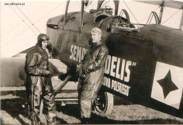

Informację mam następującą:
Lwów. Lotnicy przy płatowcu typu Potez XV będącym darem gazety Słowo Polskie"
1.Czy jest ktoś kto potrafi rozszyfrować ten duży napis który zasłania pilot ? Końcówka wyrazu kojarzy mi się z łaciną lub językiem litewskim.
2.Jakiej formacji jest godło namalowane na kadłubie ?
Semper fidelis - (łac. zawsze wierny) – dewiza łacińska chętnie używana przez różne miasta, formacje wojskowe czy organizacje.
W 1658 została nadana przez papieża Aleksandra VII miastu Lwów, a sto lat wcześniej stała się dewizą angielskiego miasta Exeter. Jest także dewizą Korpusu Piechoty Morskiej Stanów Zjednoczonych.

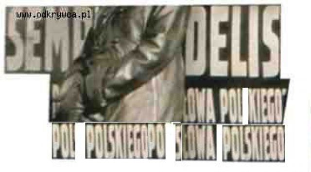

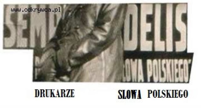

A może i natwe nie Drukarze...", bo wyraz na samolocie zaczyna się jakby na P"? Chyba, że to takie złudzenie i w D" kawałek rzuszka" u dołu zjadło...
Pozdrawiam, K.

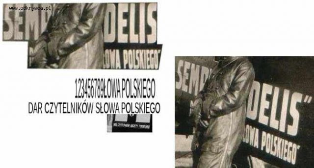

Kolejność liter przypadkowa - jednak ilość liter plus szerokość czcionki zgadza się ze słowami Dar czytelników słowa polskiego" - ale to i tak chyba nie potwierdzone :)
Pozwolicie że nie śmiało się odezwę ?
ID interesującego mnie napisu dokonał Sonic, za co serdecznie
dziękuję. A ten pod spodem czy to jest dar gazety, czy czytelników to mnie.............

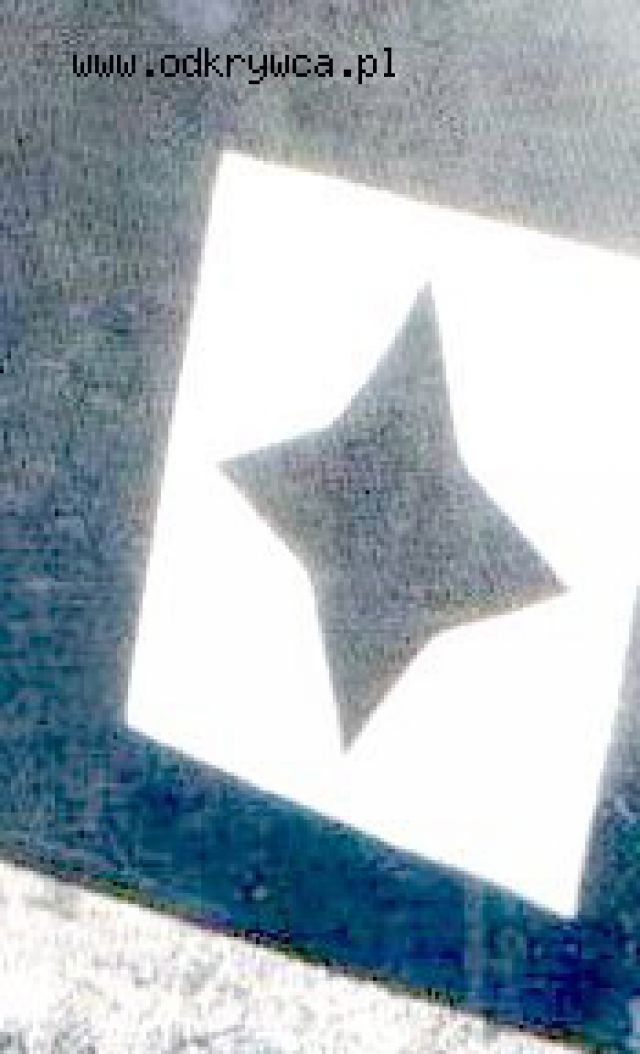

Interesuje mnie jakiej formacji jest to godło na kadłubie.

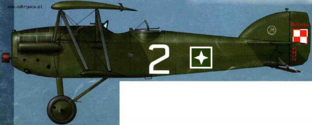

zakładając, że symbole zostały te same - a zmianie uległa systematyka kolorów:
Gregoruk Władysław - sierżant pilot - podoficer zawodowy w dn. 5.1.1929
Polus Ignacy - sierżant strzelec pokładowy - podoficer zawodowy w dn. 5.1.1929 - - -
z 3 pułku
http://pl.wikipedia.org/wiki/3_Pu%C5%82k_Lotniczy
i teraz wystarczy ustalić znaki:
31 Eskadra Lotnicza
32 Eskadra Lotnicza
34 Eskadra Lotnicza
35 Eskadra Lotnicza
111 Eskadra Myśliwska
112 Eskadra Myśliwska
Eskadra Treningowa
https://forum.odkrywca.pl/uploads/forum_old/photos/picsforum25/1392473404.jpg

Poznań 32 eskadra
Nie mam materiałów, ale chyba żaden z Was nie ma racji.
Ja już kiedyś gdzieś widziałem te oznaczenia (chyba w starym numerze TBiU ) Emblematy były CHYBA w rożnych kolorach i na pewno na rożnych tłach. Można było dzięki temu szybko zidentyfikować eskadrę ? skrzydło ?
U mnie jest tło białe, a foty które wrzucacie maja tło ciemne.
