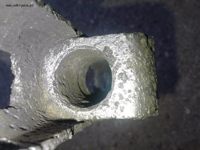

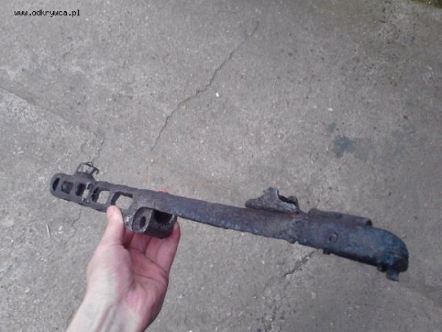

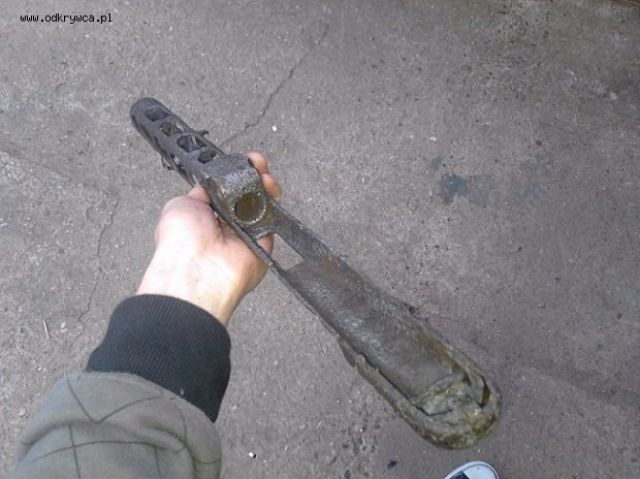

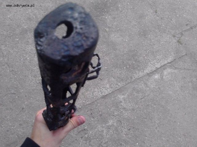

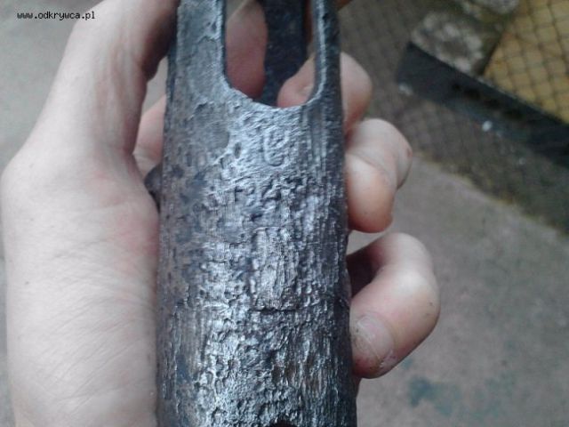

adrian950 Napisano 7 Czerwiec 2012 Autor Napisano 7 Czerwiec 2012 WitamZakupiłem taką osłonkę, zrobiłem elektrolizęale niewiem jak wyczyscic w środku co polecacie :D ?Za zewnatrz chce zastosować wiertarkę a później cortanin :)Pozdrawiam Adrian
marcin 1984 Napisano 7 Czerwiec 2012 Napisano 7 Czerwiec 2012 Moim zdaniem to się kwalifikuje do ponownej elektrolizy bo ewidentnie widać miejscami rudy kolorek. Do środka wpakuj pręta a na jego końce możesz nawinąć kawałki gumy np. ze starej dętki żeby nie było spięcia. Po elektro jakaś szczotka na pręcie żeby doszorować w środku ten czarny syf. Kup sobie jakiś wycior do broni z mosiężną szczoteczką.pozdro
adrian950 Napisano 7 Czerwiec 2012 Autor Napisano 7 Czerwiec 2012 Rdza została zmiękczona chyba na tym polega elektroliza Jeśli się myle to sorki
wino1939 Napisano 7 Czerwiec 2012 Napisano 7 Czerwiec 2012 Porządna elektroiza czyści do GOŁEGO metalu(nie zostaje ani ślad rdzy).Pewnie masz za mało prądu".PZdr
adrian950 Napisano 7 Czerwiec 2012 Autor Napisano 7 Czerwiec 2012 Prostownik przerywa :(Napiecie jest raz na 1 minute przez 10 sekund :(Powtorze zabieg :)

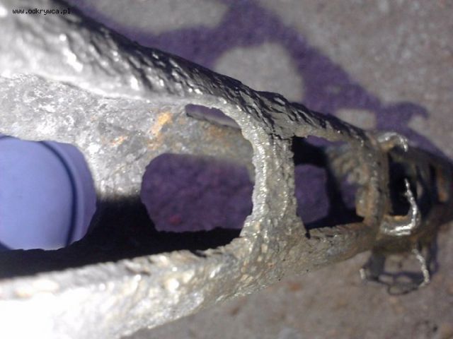

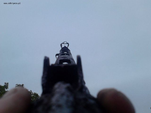

Hebda Napisano 7 Czerwiec 2012 Napisano 7 Czerwiec 2012 Tak z ciekawości zapytam,zdjęcie 6,7 co ma wnosić do wątku?
por.pil.020 Napisano 8 Czerwiec 2012 Napisano 8 Czerwiec 2012 moim zdaniem piaskowanie dałoby radę...
Cyrograf15 Napisano 8 Czerwiec 2012 Napisano 8 Czerwiec 2012 Za delikatne do piaskowania, tylko elektroliza lub autoliza.Wojtek
adrian950 Napisano 8 Czerwiec 2012 Autor Napisano 8 Czerwiec 2012 Zrobiłem elektrolizę później neutarlizacja, nastepnie piaskowaniePo wypiaskowaniu zjechałem szczotką na wiertarce i zalałem cortaninem . Czekam aż wyschnie i bezbarwnyPozdrawiam
wino1939 Napisano 8 Czerwiec 2012 Napisano 8 Czerwiec 2012 Po wypiaskowaniu zjechałem szczotką na wiertarce"Ja się ciebie pytam- po jaki grzyb?
adrian950 Napisano 8 Czerwiec 2012 Autor Napisano 8 Czerwiec 2012 bo mi brakło piasku i w niektorych miejscach zostało :)
por.pil.020 Napisano 9 Czerwiec 2012 Napisano 9 Czerwiec 2012 Po wypiaskowaniu każda powierzchnia jest szara i matowa (ponadto sucha i bardzo podatna na rdze) dlatego po delikatnym polerowaniu drucianą szczotką metal robi się srebrzysty i półmatowy (odzyskuje swoj naturalny kolor), potem natychmiast paraloid lub coś innego do zakonserwowania.
adrian950 Napisano 9 Czerwiec 2012 Autor Napisano 9 Czerwiec 2012 nałożyłem coratnin, lecz jade kupić czarny matBo bezbarwny będzie wygladać dosyć chamsko
marcin 1984 Napisano 12 Czerwiec 2012 Napisano 12 Czerwiec 2012 What? Ty chcesz to teraz jakimś czarnym lakierem zeszpecić??? Żartujesz co nie? Chłopie już lepiej ten bezbarwny zapodaj albo najlepiej paraloid (nie jest drogi). Jak to sprofanujesz tym czarnym matem to dopiero będzie chamsko wyglądać. Twój fant i Twoja sprawa ale jak dla mnie i podejrzewam dla wielu innych coś takiego jest nie do pomyślenia. Bez urazy ale za coś takiego to powinni w gębę lać ;)pozdro
vis1939 Napisano 12 Czerwiec 2012 Napisano 12 Czerwiec 2012 Ja tylko mogę dodać,że tak zbędnie wymęczonego przedmiotu jeszcze nie widziałem.Do kompletu brakuje tylko wypalenia w ognisku,octu i polerki papierem ściernym...Co do czarnego lakieru to jak powyżej,efekt jest żenujący na elementach broni które to nigdy nie były lakierowane i posiadają wżery.
