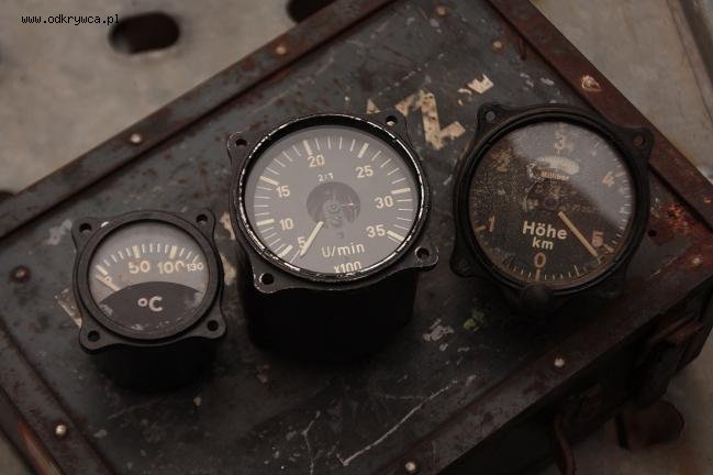

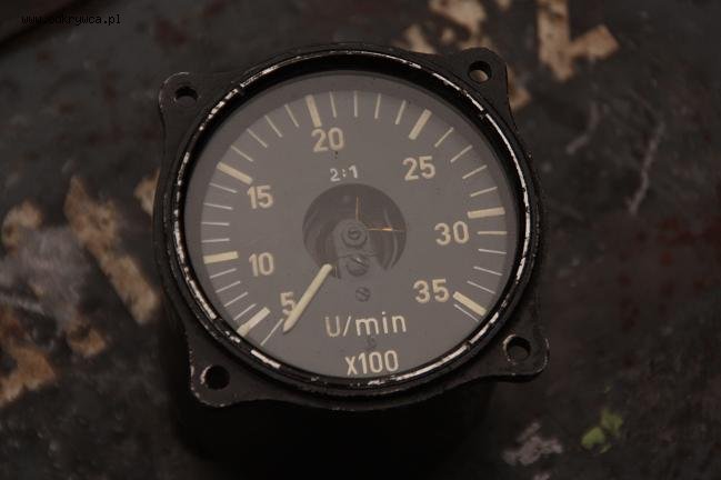

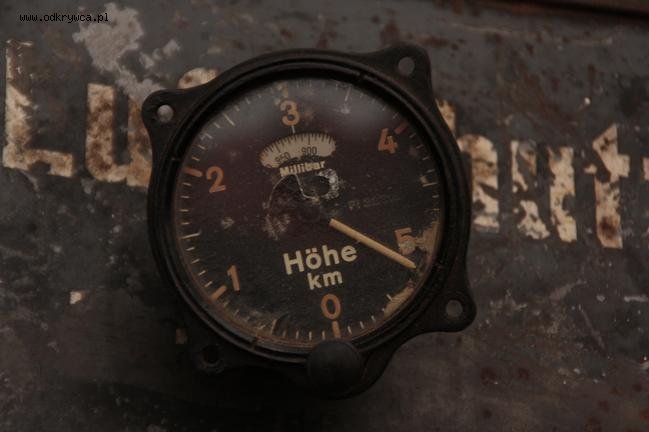

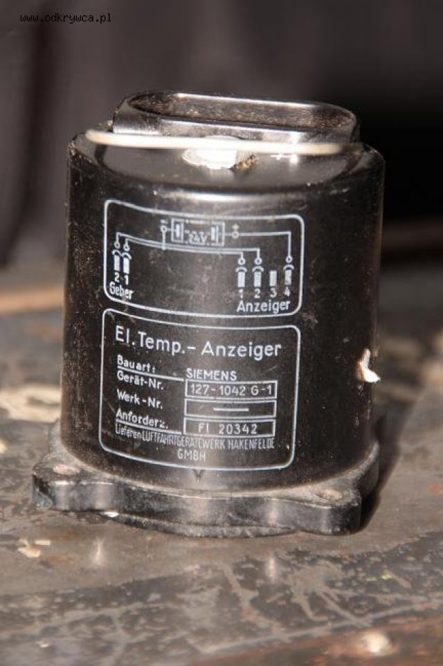

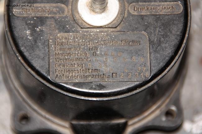

Woodhaven Napisano 10 Czerwiec 2012 Napisano 10 Czerwiec 2012 Wskaźnik temperatury Fl 20342 Me109,Ju88, He177,Do24Wysokościomierz Fl 22316 Me 110, Ju87, He72, DFS Weihe, DFS 230, Bu131, Bu181 Obrotomierz Fl 20286 Ju88,He177.

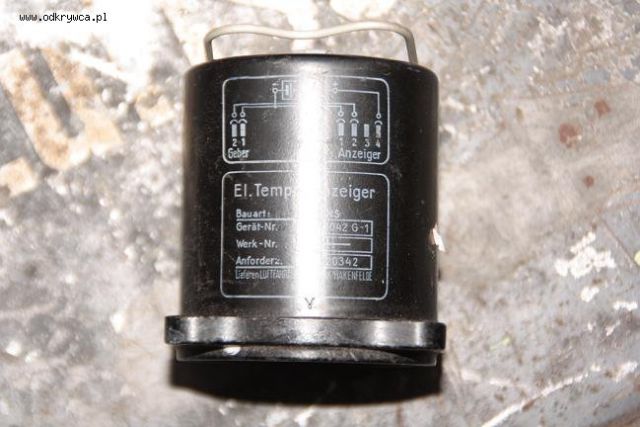

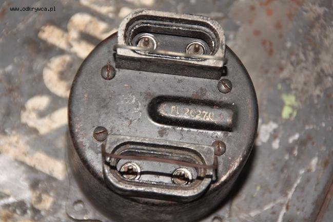

Woodhaven Napisano 6 Czerwiec 2012 Napisano 6 Czerwiec 2012 ...... Przykład oznaczenia radioaktywności w muzeumNa tarczy masz oznaczenia danych przyrządów zaczynających się od Fl xxxxx. Wskaźnik temperatury Fl 20342 Wysokościomierz to prawdopodobnie Fl 22307 Obrotomier prawdopodobnie Fl 20286. Potwierdź symbole wtedy coś konkretnego będzie można powiedzieć
Woodhaven Napisano 6 Czerwiec 2012 Napisano 6 Czerwiec 2012 Opss A już mam wysokościomierz to oczywiście Fl 22316. Tak to jest jak się siedzi po nocy ;-)
dzieci3 Napisano 5 Czerwiec 2012 Napisano 5 Czerwiec 2012 Coś chyba od niemieckich samolotów,wysokościomierz tam widać..

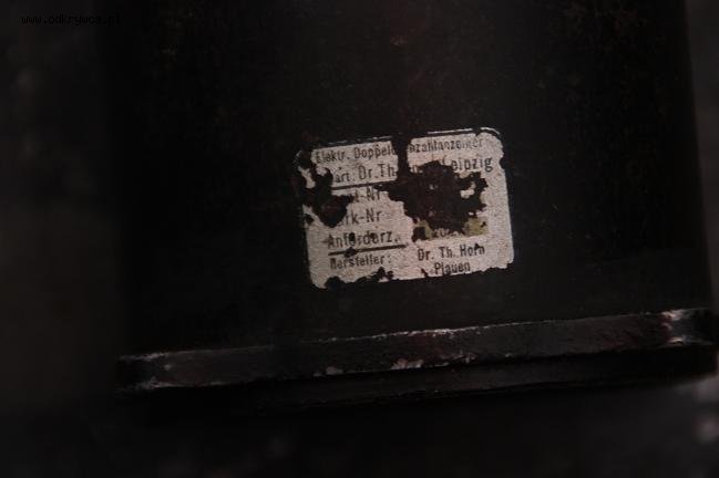

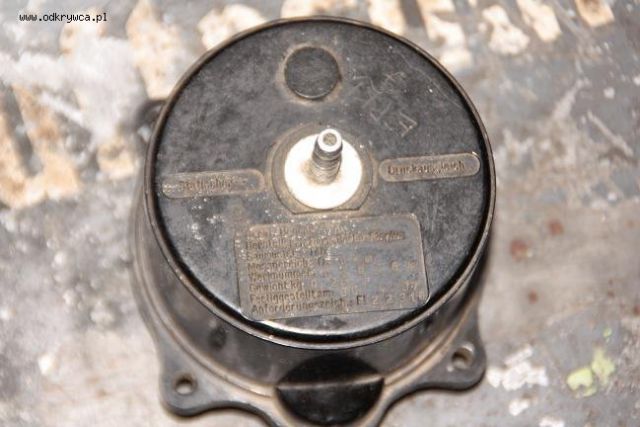

Catadero Napisano 5 Czerwiec 2012 Napisano 5 Czerwiec 2012 2,3,4-wysokościomierz z ciśnieniomierzem. Wyprodukowany (chyba) 30.4.1937;5,6,7-elektryczny wskaźnik temperatury (1942?);7(jest 2x),8,9-elektryczny obrotomierz.Wygląda na to, że wszystkie trzy z samolotu.C.
