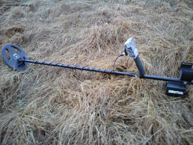

irekszpodel Napisano 30 Marzec 2012 Napisano 30 Marzec 2012 Argo v2 po wymianie stelaża z aluminiowego na włókno węglowe ze starej wędki waga mniejsza o 200g z cewką DD. W kwesti wzbudzania nie jest tak źle ,trochę popiskuje na zaśmieconym polu (czułość 42 ,korelacja -18).
