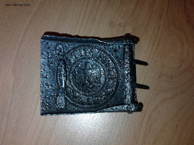

adrian950 Napisano 30 Marzec 2012 Autor Napisano 30 Marzec 2012 Okazało się że Geniusz jest w prostocie otóżKlamra była szara i miała lekkie grudki rdzy, a elektroliza leci i leciwięc wyciągłem i mówie sobie tak Wezmę szczotką drucianą przejade" A tu szokWystarczyło tylko szczotką zjechać a nie czekac 10 godzinLecz 4/5 i tylko szczota :)Jak wyczyszczę wstawie fotkePozdro
Barson1 Napisano 31 Marzec 2012 Napisano 31 Marzec 2012 10 godzin w elektro zmiękczyło rdze dlatego tak łatwo zeszła ;) Możesz zakonserwować Paraolidem B44 ( Kol.Hebeda zdaje się konserwował tak swój hełm ) . Poszukaj na forum :)
adrian950 Napisano 31 Marzec 2012 Autor Napisano 31 Marzec 2012 Następna gotowa na półeczkę do 20 może dam rade 3 skonczyć :)Dzieki Przyjacielu Barson1 :)

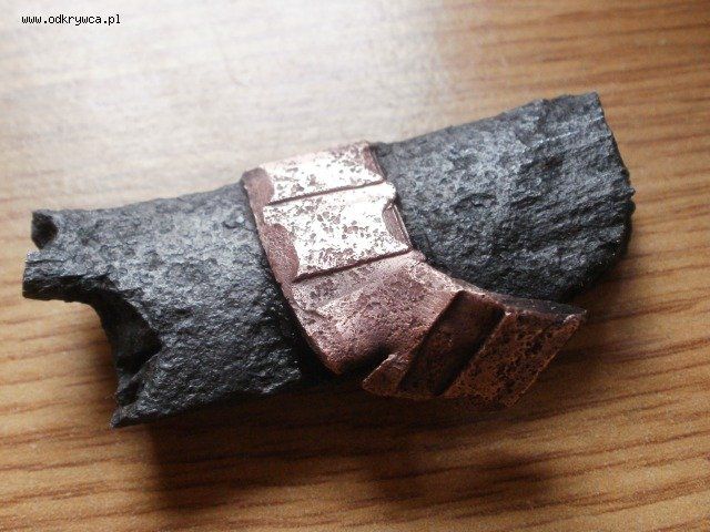

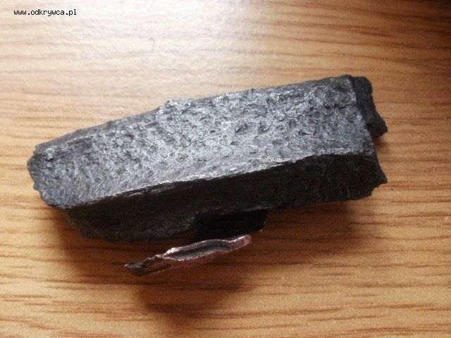

saperfts Napisano 7 Kwiecień 2012 Napisano 7 Kwiecień 2012 nie musi byc az taki czysty NAOH ja wczoraj nastawiłem odłamek pocisku , na poczatku wygladal jak bryła rdzy jedynie było pierscien wiadący widac. zamiast kreta dałem żel ORIGINAL ATTACK z jakiegos supermarketu. nie jest to czysty NAOH , w skadzie napisano ze to jest 15% NAoh plus bla bla bla substancje powierzchniowo jonowe....i po nastawieniu o 21 w nocy wyjąłęm o 9 rano oto efekty (foto)wiadomo oczywiscie nie jest to az tak dokladnie wyczyszczone wiec pracuje dalej.
