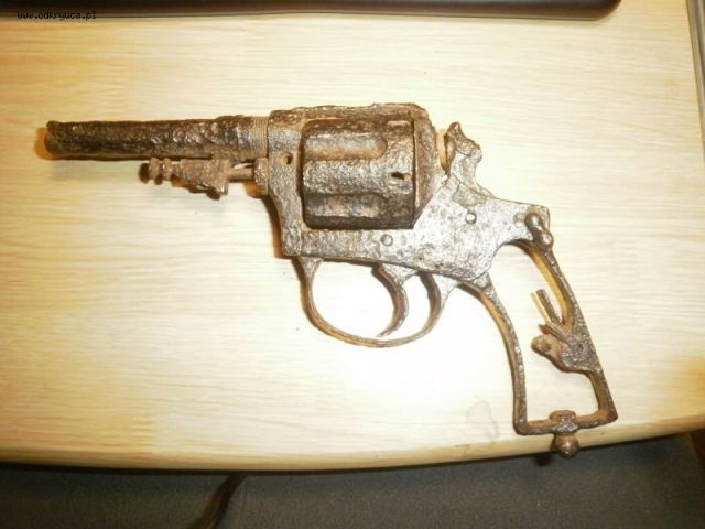

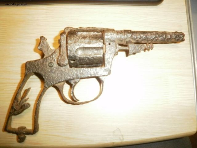

Michal_kochanek Napisano 21 Luty 2012 Autor Napisano 21 Luty 2012 Witam, prosiłbym o pomoc w identyfikacji resztek rewolweru (o ile prawo forum pozwala). Ktoś kiedyś mi mowił, że jest to pierwszo wojenny rewolwer (włoski albo węgierski).Dziękuje za pomoc
leszek84pp Napisano 21 Luty 2012 Napisano 21 Luty 2012 Zwłoki naganta wz.1895.http://www.opisybroni.republika.pl/Nagant.html
Michal_kochanek Napisano 21 Luty 2012 Autor Napisano 21 Luty 2012 Bić żadnych na nim nie widzę (albo ich nie ma albo je już korozja zjadła). A czy cywilne rewolwery posiadały u spodu rękojeści mocowanie do smyczy? Wydaje mi się, choć znawcą w tym temacie nie jestem, że mocowania do smyczy były dla wojskowych?
Michal_kochanek Napisano 21 Luty 2012 Autor Napisano 21 Luty 2012 Napewno nie Nagant - jak się przyjrzeć jest wiele rożnic.
Krychus Napisano 21 Luty 2012 Napisano 21 Luty 2012 Po pierwsze, to nie Nagant, a (chyba włoski) Bodeo Model 1889. http://www.gunstar.co.uk/images/Gun-Images/Italian-Made-Bodeo-Model-1889-C18942.jpgPo drugie - chyba - nie. Pozdrawiam, K.
Luftlander Napisano 21 Luty 2012 Napisano 21 Luty 2012 Panowie w bębenku są otwory na amunicję trzpieniową Lefaucheux.
Krychus Napisano 21 Luty 2012 Napisano 21 Luty 2012 Wszystko pasuje do Bodeo, tylko właśnie ten bębenek...Pozdrawiam, K.
Michal_kochanek Napisano 21 Luty 2012 Autor Napisano 21 Luty 2012 Panie Luftlander, a możliwe by było że rewolwer został zmodyfikowany? Te dziury sa efektem ubytku metalu. Przy innych komorach występuje tylko wzłobienie przez króry raczej nie moglbyć odpalany pocisk.
Michal_kochanek Napisano 21 Luty 2012 Autor Napisano 21 Luty 2012 Panowie, moja opinia jest taka, rewolwer Bodeo ze zmienionym bębenkiem kalibrem pasującym do tego ktory być powinien.Co o tym sądzicie?
Luftlander Napisano 21 Luty 2012 Napisano 21 Luty 2012 Może faktycznie przeżarło na wylot bębenek, doczyść i sprawdzi. Szkoda że się kurek nie zachował.
Michal_kochanek Napisano 21 Luty 2012 Autor Napisano 21 Luty 2012 Kolejna moja myśl :DWydaje mi się że jest to składak gdyż:Bodeo ma inny bębenek niż mojBodeo ma inną rękojeści przede wszystkim w moim rewolrzerze lufa jest nie dokręcona- gdyby ja dokręcić gwint wrzedlby w komorę bębenka co ewidentnie świadczy że lufa jest nie od tego modelu rewolwera.Pozdrawiam, Michał
Barson1 Napisano 22 Luty 2012 Napisano 22 Luty 2012 Wygląda na chałupniczy składak którego protoplastą był Lafacheux
Argonauta Napisano 21 Luty 2012 Napisano 21 Luty 2012 Panowie proste pytanie, widzielscie kiedyś rewolwer sytemu Lefaucheux z zamknietym szkieletem ?? jakim cudem wystajace z nabojow piny mialy by zmiescic się w pod charakterystycznym dla zamknietego szkieletu tzw mostkiem" ? Pomijając taki szczegol ze kurek tego destrukta zupelnie nie przypomina kurka z Lefaucheux bo ten uderzal nie z tylu jak tu wyraznie widać, a od góry.
mietek Napisano 21 Luty 2012 Napisano 21 Luty 2012 Jak powyzej, nie ma miejsca na sztyfty" od gory, nie jest to tez konwersja na centralny, czy tez boczny.Opis rewolweru trzpieniowego, przy zdjeciach sa opisane cechy charakterystyczne.
Luftlander Napisano 21 Luty 2012 Napisano 21 Luty 2012 Nie upieram się że to rewolwer Lefaucheux.A co do zamkniętej ramy to proszę parę przykładów...
mietek Napisano 21 Luty 2012 Napisano 21 Luty 2012 Widze iz nie dodalem linku: http://www.dobroni.pl/rekonstrukcje,rewolwer-trzpieniowy-systemu-lefaucheux,8782Luftlander - ciekawe wzory. Rama zamknieta, ma jednak wciecia na trzpienie.

Karol_K Napisano 22 Luty 2012 Napisano 22 Luty 2012 Moim zdaniem jest to rewolwer nieokreślonego typu i to nie koniecznie chałupnicza konstrukcja , po prostu w tym czasie (przełom XIX i XXw ) była cała masa różnych manufaktur które wytwarzały tanią broń dla każdego ... Moim zdaniem ten rewolwer jest przykładem czegoś takiego kaliber zapewne .32 , produkcja cywilna , możliwe że ktoś chciał to przeborować na coś innego stąd inna lufa ...
