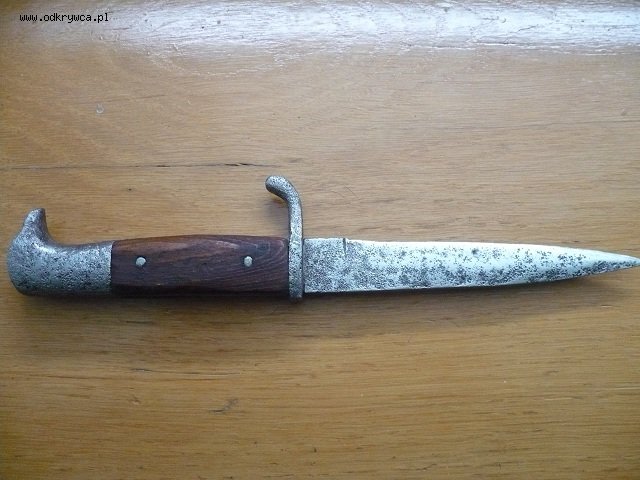

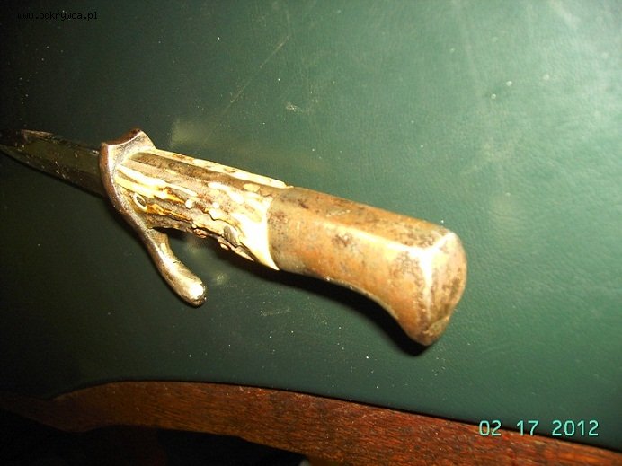

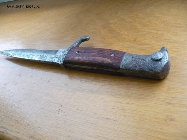

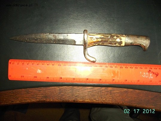

raszej21 Napisano 18 Luty 2012 Autor Napisano 18 Luty 2012 Witam, interesuje mnie na kogo był wyposażeniu i w jakich latach. Nie ma żadnych bić mogły zostać już starte. Metalowe części rękojeści były chromowane a okładki nie są oryginalne twórczość współczesna. Dzięki za wszelkie informacje !
por.pil.020 Napisano 20 Luty 2012 Napisano 20 Luty 2012 A moja opinia jest taka: jest to broń prywatna/pamiatkowa a nie bojowa. Nie jest to bojowy nóż okopowy gdyż te miały wejście na szynę i zatrzask tak aby w razie czego moznabyło je założyć na karabin. Nie jest to bagnet i nigdy nie był... teorie o skatowanym paradniaku też odpadają. Jest to zwykły nóż pamiatkowy zrobiony na wzor przywolanych tu nozy okopowych.
średni Napisano 21 Luty 2012 Napisano 21 Luty 2012 Czyli mój trop szedł w dobrą strone.Może gdyby zdjęcia identyfikowanego noża były trochę lepsze,byłoby łatwiej.Skłaniam sie też do teorii por.pil.020 że to nóz paradny.W swojej kolekcji noży bojowych-okopowych mam taki jak z linku por.pil.020.Co prawda to wykopek po elektrolizie i z dorobionymi okładzinami ale jeszcze ,,rzeski,,:-)

średni Napisano 21 Luty 2012 Napisano 21 Luty 2012 Tu między bagnetami paradnymi.Wyraźnie mniejsza głowica rękojeści w nożu.Ważne jest też to o czym już pisał por.pil.020.- brak jakiegokolwiek zbrocza.Gdyby zostało zeszlifowane z bagnetu(w paradnych są w większości wąske ale glębokie)z głowni pozostałaby blaszka.

torba5 Napisano 18 Luty 2012 Napisano 18 Luty 2012 proszehttp://www.bagnety.pl/niemcy/153-bagnet-prywatny-w-typie-ks-98.htmltyle że twój ktoś przerobił na postrach chlewika

średni Napisano 18 Luty 2012 Napisano 18 Luty 2012 To jednak bardziej nóz okopowy niz bagnet.Głownia wygląda na nie ostrzoną.Pióro w bagnecie ma troszkę inny kształt.Na zdjęciu widac brak prowadzenia na szynę i zatrzasku.Podaj wymiary to będzie łatwiej zidentyfikowac.Pozdro.
raszej21 Napisano 18 Luty 2012 Autor Napisano 18 Luty 2012 Długość to 26,5 cm nie wiem jakie wymiary jeszcze mogę podać. W razie co będę na bieżąco odpowiadał.
średni Napisano 18 Luty 2012 Napisano 18 Luty 2012 Z ksiązki Encyklopedia nozy wojskowych T KrólikiewiczNóż okopowy wzorowany na bagnecie wzór 98 dla strzelców karabinów maszynowych z głowicą w postaci drapieżnego ptaka.Wymiary dł.głowni ok.150mm szerokośc głowni 20-22mm,długośc rekojeści łacznie z jelcem 110-125mm.Różnice w długości moga pochodzic ze zużycia spowodowanego ostrzeniem.Tu praktycznie długośc się zgadza.Pozdro.
raszej21 Napisano 18 Luty 2012 Autor Napisano 18 Luty 2012 Wymiary wszystkie się zgadzają dziękuje za informacje. Chciał bym o ile to możliwe zobaczyć jakąś fotkę jak oryginalnie wyglądały okładziny.
por.pil.020 Napisano 20 Luty 2012 Napisano 20 Luty 2012 Wystarczy sie znać na bagnetach, a nie tylko nimi handlować.Gdzie Ty tam masz zjechane ostrze? Jezeli jest tak zjechane ze nawet nie ma śladu po zbroczu to powinno być cieniutkie jak żyletka, a nie jest :) Ja mowie o nożach okopowych wprowadzonych w 1916r. przez Ministerstwo Wojny. Głownia sztabkowa bez zbrocza z długim, dwusiecznym piórem, sztych centryczny, próg obustronny. Produkowane m.in. przez C.E. (Carl Eickhorn). Posiadały wejscie na szyne i zatrzask i były w pełni bojową krótką bronią biała z możliwoscia nakladania na karabin. To co ma kol. raszej21 to właśnie wykonany na prywatne zamówienie nóż, wzorowany na tym bojowym który opisałem. Od razu mówię że nie jest to jakiś ultra rarytas czy very rare jak to sie mowi na zachodzie. Źródeł nie chce mi się przytaczać, sam poszukaj, nawet w polskiej literaturze o nich pisze...

torba5 Napisano 18 Luty 2012 Napisano 18 Luty 2012 chromowany nóż okopowy ?głownia skatowana...to jest paradniak po przejściacha okładki mogą być oryginalnedaj drugą strone bagnetu

bert.F Napisano 18 Luty 2012 Napisano 18 Luty 2012 Witam,podobny do wczesnej wersj noża HJ i wymiary podobne głownia 14,6 , szerokosć 23 ,całość 26,9
