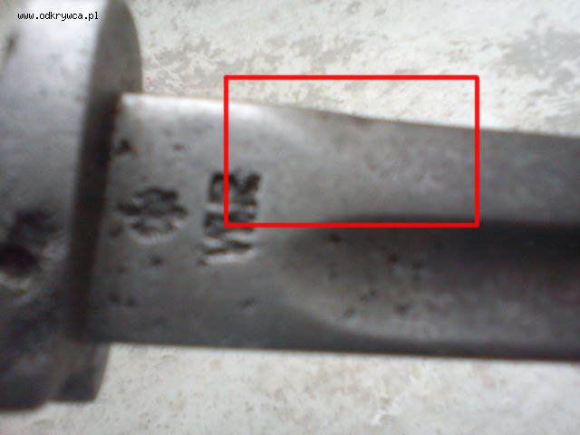

Blitzkrieg Napisano 16 Styczeń 2012 Napisano 16 Styczeń 2012 @ Karabin - Spolerowany nie jest na pewno..." Ja bym się kłócił. Przyjrzyj się zaznaczonemu miejscu na zdjęciach stocka bądź porucznika.Niemniej jednak szczątki numeru na głowni by się zachowały. Zmierz średnicę jelca konkretnie suwmiarką, możesz się zdziwić... Wg mnie tam właśnie był numer.
karabin Napisano 16 Styczeń 2012 Autor Napisano 16 Styczeń 2012 Brałem tą opcję pod uwagę ale to nie możliwe bo w tym miejscu są ślady oksydy a czyściłem go sam (lekka elektroliza z ,,sodki,,),zardzewiały też nie był a jedynie rdzawy nalot miał miejscami.Wykluczam jakąkolwiek ingerencję mechaniczną której mógłby dokonać poprzedni właściciel zanim trafił na złomowisko.
Blitzkrieg Napisano 16 Styczeń 2012 Napisano 16 Styczeń 2012 Ale te bagnety nie były oryginalnie oksydowane!! Chyba że został zniemczony. Widziałem kiedyś zniemczony bagnet wz. 24 z usuniętym numerem.
karabin Napisano 15 Styczeń 2012 Autor Napisano 15 Styczeń 2012 Spolerowany nie jest na pewno,żadnych innych bić nie było i nie ma,tego jestem pewien.Poza kilkoma wżerami metal jest w stanie dobrym.
