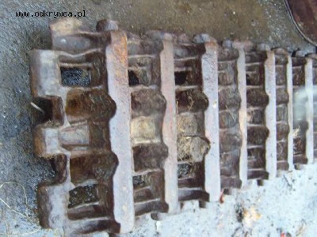

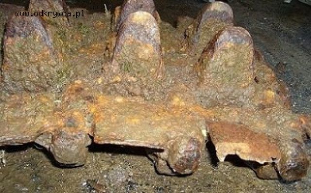

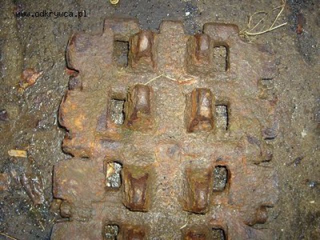

Lemeryt Napisano 8 Styczeń 2012 Autor Napisano 8 Styczeń 2012 Witam Prośba o pomoc. Czy to Hetzer i czy ewentualnie były podobne do kopar spychaczy czy innego badziewia ...
piters Napisano 14 Styczeń 2012 Napisano 14 Styczeń 2012 Ketty Hetzera są inne. Szerokość 350 (rozumiem, w granicach błędu pomiaru). Zęby zupełnie inne.Rozstaw zębów u JPz.38(t) był DUŻO większy. Koło jezdne Hetzera po prostu nie wejdzie między takie ząbki. Szukaj wśród wąskokołowców (ok. 5 cm jak widzę).Pozdr.

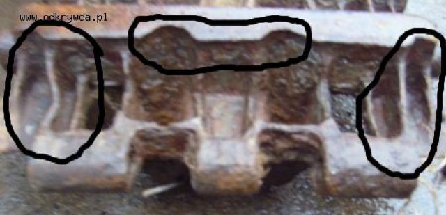

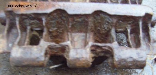

rs77 Napisano 9 Styczeń 2012 Napisano 9 Styczeń 2012 jak na moje to zadna z gasienic na zdjeciach z tych linkow (lacznie z hetzerem, a nawet zwlaszcza hetzerem) nie posiada elementow ktore zaznaczylem
Trooper85 Napisano 23 Styczeń 2012 Napisano 23 Styczeń 2012 sil3nt podrzucił rozwiązanieGąski pochodzą z ciągnika artyleryjskiego CKD Praga T-6http://forum.valka.cz/viewtopic.php/t/17705

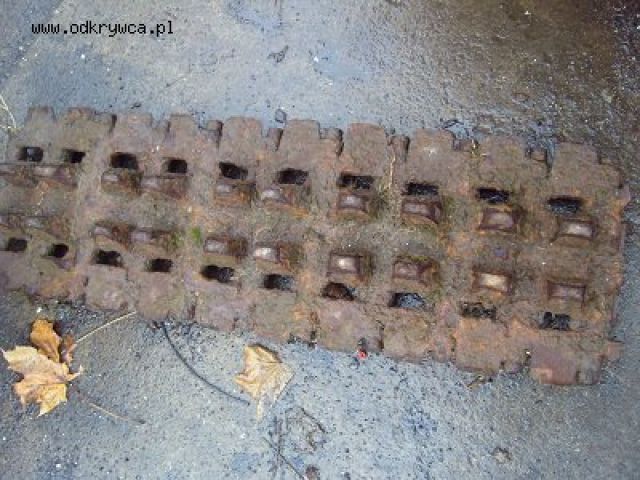

mamto26 Napisano 22 Styczeń 2012 Napisano 22 Styczeń 2012 czy udało się w końcu ustalić od czego są te gąsienice, bo te które są przedstawione na forum nie pokrywają się z tymi ze zdjęć. mam 5,5 m takiej gąsienicy
Nephilimer Napisano 9 Styczeń 2012 Napisano 9 Styczeń 2012 A dokładniej, gąski z 38t (hetzer, i nie tylko, korzystał z kadłuba tej czeskiej maszynki).
