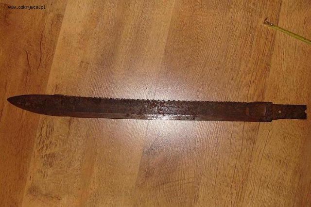

arkols Napisano 10 Grudzień 2011 Autor Napisano 10 Grudzień 2011 Pomoc w identyfikacji co to może być.Wymiary:długość głowni 475mmszerokość głowni 36 do 40mmliczba par piły 38długość piły 340mmDodam tylko że posiadał prawdopodobnie dwa nity lub śruby co widać na zdjęciu mam nadzieję.

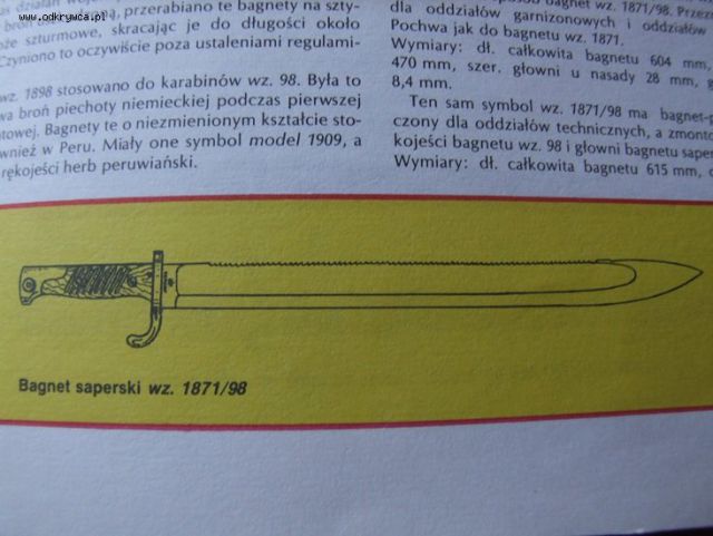

dzieci3 Napisano 11 Grudzień 2011 Napisano 11 Grudzień 2011 Nadmienic można,że głownia była z wz.1869 z przeznaczeniem właśnie dla saperów.Natomiast rękojeśc i jelec jest to wz.1871.
stock84 Napisano 11 Grudzień 2011 Napisano 11 Grudzień 2011 ...rękojeść bagnetu wz 98 i głownia bagnetu saperskiego wz 71"Dzieci3 dwa akapity niżej jest prawidłowy opis do tego rysunku.Jeżeli trzymasz w ręku tą publikacje.PzdrPrzeznaczony dla oddziałów technicznych"

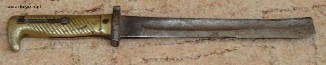

por.pil.020 Napisano 11 Grudzień 2011 Napisano 11 Grudzień 2011 A ja uważam że to jest ten bagnet: (czyli pruski 65/71, tylko brakuje jelca i mosiężnej rękojeści, reszta się zgadza)http://s1205.photobucket.com/albums/bb433/macsmilitary/PRUSSIAN%20M1865-71%20PIONEER%20BAYONET/?start=all
zukuri Napisano 11 Grudzień 2011 Napisano 11 Grudzień 2011 Też stawiam na niemiecki bagnecik.http://bajo.cz.sweb.cz/sklad_1/nemecko_pionyr_1865aA-71.pdfBelg miał trochę inną głownię.Pozdrawiam, Piotr
HUBERTS Napisano 10 Grudzień 2011 Napisano 10 Grudzień 2011 To kawałek liścia z piłą.Bagnetu 98/05 produkcji niemieckiej.
