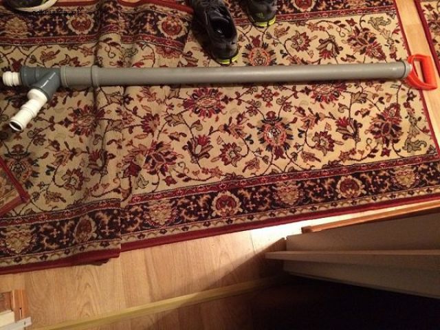

lukaszkr Napisano 6 Czerwiec 2015 Napisano 6 Czerwiec 2015 Witam proszę bardzo koszt pompy 51,65 zł jutro pokaże jak pompuje niecała godzina w piwnicy.:D
GoldenEye Napisano 6 Czerwiec 2015 Napisano 6 Czerwiec 2015 ty lepiej pokaz zawory a nie powkladałes rurka w rurke i sie chwalisz ze godzina roboty :P :D
GoldenEye Napisano 6 Czerwiec 2015 Napisano 6 Czerwiec 2015 no i rzecz jasna tez pokaz jak pompuje...pamietaj...wiadro w 10sekund :D pobij to :P haha
lukaszkr Napisano 6 Czerwiec 2015 Napisano 6 Czerwiec 2015 nie pamietam jak zrobiłem ;djutro wiadro 10 sekund
lukaszkr Napisano 6 Czerwiec 2015 Napisano 6 Czerwiec 2015 Dodam że zawór lotasl jest do kitu nie działa jak powinien.
GoldenEye Napisano 6 Czerwiec 2015 Napisano 6 Czerwiec 2015 jakbys nie wiedział to na tym forum calkiem niedawno wstawiałem zdjecia moich zaworów (patent z butelką) :) a jeszcze wczesniej całej pompy, koncentratora i korytka do motopompy :D tylko ci sie szukac nie chciało lub porzeoczyłes ze to ja :D
lukaszkr Napisano 6 Czerwiec 2015 Napisano 6 Czerwiec 2015 Ja użyłem innych zaworów które nie są butelki.A to że ktoś pokazał jak zrobić zawór to nie znaczy że to jest ten materiał hahah:D
