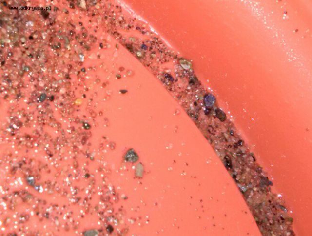

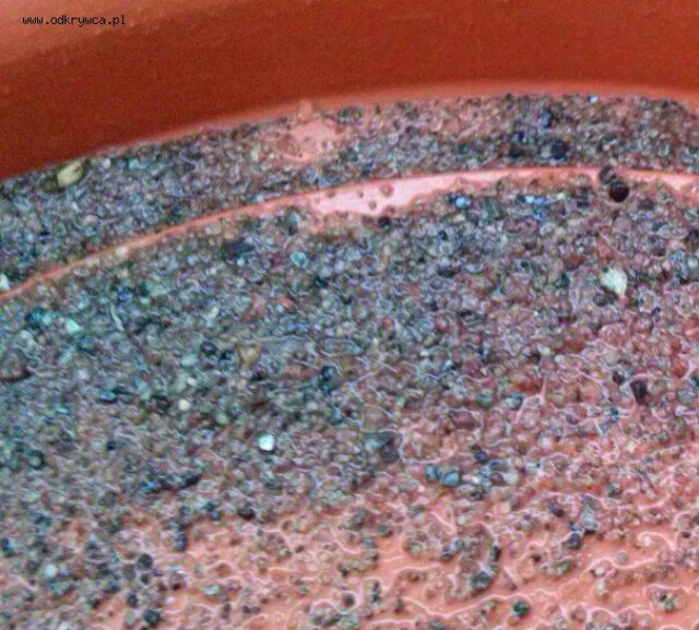

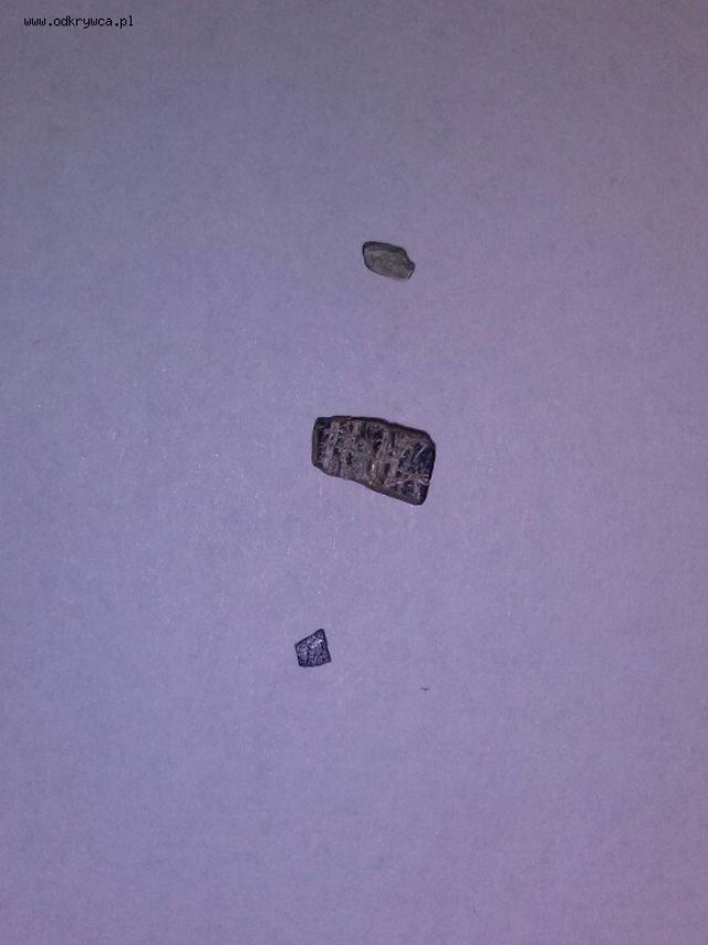

sswds Napisano 10 Kwiecień 2015 Napisano 10 Kwiecień 2015 Witam poszukiwaczy.#GoldenEye - Ja uzywam miski z Liroya :) Jest to donica z dzialu ogrodowego ma w sobie wypuklosci i wydaje mi sie ze jak na zloto sprawdzila by sie z pewnoscia. Sprawdzalem na pirycie.Takze nie stac mnie na wydatek ktory pozniej by lezal przez wiekszosc roku. To co zamieszczam jest efektem badania jednej z pobliskich moich rzek. A dokladniej w kot. Klodzkiej rzeka zwana Dzik" kolo Nowej Rudy.Chce zauwazyc ze pelno jest takich kamykow jakby pirytu wlasnie ale nim nie jest. Przyciaga magnes. I blyszczy na srebno. Geolog ze mnie rzaden wiec nie wiem co to jest. Chodz jest i ciezkie i po dluzszym plukaniu zaczerpniete z samego dna miski.Nie wiem czy tutaj u mnie bylo by cos jeszcse wiecej. To nie jest tez pierwsza wyprawa (chodz krótka), ale ktoras z kolei.I nie tylko ta rzeka zostala sprawdzona chodz jeszcze troche ich tu jest roznych strumykow lesnych i doplywow do wiekszych rzek jak np. Nysa Klodzka.Moze uda mi sie w ten weekend wyskoczyc nad jedna z rzeczek w poblirzu Polanicy Zdr. gdzie niegdys wydobywano kamienie szlachetne i pol szlachetne. No zobaczymy. :)Pozdrawiam wszystkich poszukiwaczy.A moderatorow prosze o wyrozumialosc na znaki polskie, gdyz pisze na szybkiego z telefonu komorkowego.

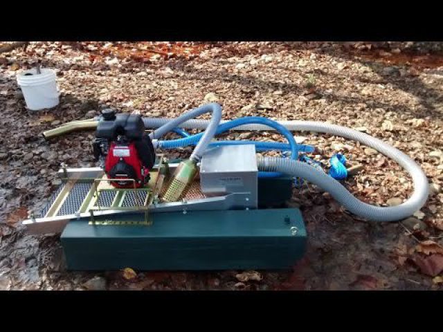

GoldenEye Napisano 14 Kwiecień 2015 Napisano 14 Kwiecień 2015 sadek717 patrz jaką zajebiaszczą miniaturke w necie znalazłem :D od razu pomyslałem o Tobie :D

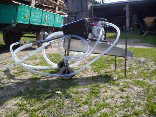

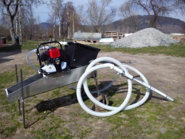

sadek717 Napisano 15 Kwiecień 2015 Napisano 15 Kwiecień 2015 Pogłębiarka na pływakach nie zdaje egzaminu na płytkiej wodzie w której zazwyczaj grzebiemy bo pływaki zawadzają o dno i uniemożliwia to prawidłowe ustawienie maszyny Dlatego ja wykonałem w pełni regulowane nogi które pozwalają ustawić sprzęt w każdym terenie do tego dołożyłem kółka na tylnych nogach w celu ułatwienia transportu Tak to wygląda i ma funkcję highbankera i pogłębiarki tzw Combo"
GoldenEye Napisano 15 Kwiecień 2015 Napisano 15 Kwiecień 2015 zrobiles prawie to co ja chciałem :D xxxx :D czyli miałem zamiar zrobic stelaz nad korytkiem zeby postawic tam pompe i uzyc kółek na tylnych regulowanych nogach aby mozna było przestawiac w rzece a po opuszczeniu nóżek na maksa prowadzic to po suchym jak staruszkowie bojowe wózki na warzywa :P tylko odpuscilem bo stwierdzilem ze pompa 30kg na korytku to chyba nie najlepszy pomysł a same korytko to i bez kólek przestawie :P ale mam jednego asa w rękawie.....robie korytko z drugim dnem poprzez blache alu perforowaną z dziurkami fi10mm :) co z góry wpadnie wiekszego poleci dalej a mniejsze spadnie na dolną czesc płuczni....korytko ma 40cm szer. i 120dlugosci co daje mi w sumie 2.40m dlugosci do plukania :) czy sie sprawdzi to sie okaze jakos w maju-sierpniu... :) ale ci powiem ze odwaliłem kawał dobrej roboty :)-----------------------------------proszę nie używać słów wulgarnych!proponuję też mniej graficznych emot na rzecz interpunkcji! Tego rodzaju słowotok ciężko się czyta.Post został zmieniony ostatnio przez moderatora tyfus 10:57 15-04-2015
GoldenEye Napisano 15 Kwiecień 2015 Napisano 15 Kwiecień 2015 aaaa i własnie....powiedz mi jak zrobiles tego power jet-a? jak dobralem srednice rurek do siebie by zapewnic odpowiednie zasysanie? i jak pospawałes je ze sobą bo od paru dni próbuje sie nauczyc spawania palnikiem w technice alum weld i prócz tego ze na filmach wychodzi to lekko i przyjemnie to u mnie jest jakas masakra....wyglada to jak wystrugane z drzewa :D
sadek717 Napisano 15 Kwiecień 2015 Napisano 15 Kwiecień 2015 Ja power jet-a wykonałem ze stalowych rur cienkościennych i pospawałem migomatem co do średnicy to dysza ciśnieniowa musi mieć średnicę ok 1/3 rury głównej i wtryskiwać do niej rękaw wodny pod dużym ciśnieniem i kątem 15-20 stopni te wszystkie parametry muszą być zachowane aby uzyskać odpowiednie podciśnienie w wężu ssawnym W twoim przypadku czyli 3 cale to dysza 1 cal ale nie wiem czy ta chińska pompa zdoła wytworzyć odpowiednie ciśnienie na dyszy żeby pociągnąć żwir z wodą 3 calowym wężem Jak się przyjrzysz to pogłębiarki 3 calowe np Keene" bazują na pompach Hondy" które mają korpusy ślimakowe generujące wyższe ciśnienie ok 7-8 bar a chińczyki ok 3 bar stąd moje obawy musisz wziąć pod uwagę że np objętość 5m 3 calowego węża który jest napełniony 80% wodą a 20% żwirem trochę waży więc podciśnienie w nim musi być spore aby to pociągnąć.Powodzenia.
GoldenEye Napisano 15 Kwiecień 2015 Napisano 15 Kwiecień 2015 masz racje ale jestem dobrej mysli bo cisnienie wody moim zdaniem bedzie podobne do hondy. mysle tak dlatego ze wysokosc podnoszenia slupa wody przeklada sie na wlasnie realne cisnienie tej pompy...moja pompa ma niejako w papierach ze zasysa z 8m a podnosi do 31m wiec jakies 3atm czyli na 31metrach woda zatrzyma sie i bedzie sie utrzymywac dopoki nie wylaczymy pompy...natomiast pompa 3calowa hondy ma parametry takie:WB 30XTMedium czysta wodaWydajność 1100 l/minMaksymalna wysokość podnoszenia 28 mMaksymalne ciśnienie 2,8 atm.Maksymalna wysokość ssania 8 mŚrednica przyłączy ssawny 3 cale, tłoczny 3 caleTyp silnika GX 160czyli nie widze szans by nie dała sobie rady....myslalem nad wezem ssawnym 4 lub 5calowym bo i takie napedza ta honda :D ale nie zmiesci mi sie to do samochodu. i tak juz korytko bede wiesc na tylnej kanapie a pompa ledwo miesci mi sie do bagaznika bo za tylne fotele na podloge sie nie miesci a jeszcze weze, kastra i inne gadzety muszą wejsc :D masakra

sadek717 Napisano 15 Kwiecień 2015 Napisano 15 Kwiecień 2015 ale ta pompa Hondy o której piszesz ma zwykły korpus a w pogłębiarkach są stosowane pompy hondy z korpusami ślimakowymi które generują większe ciśnienie
