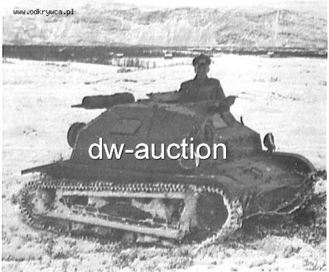

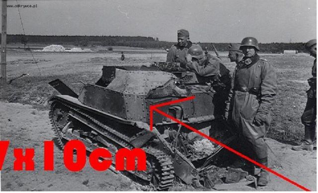

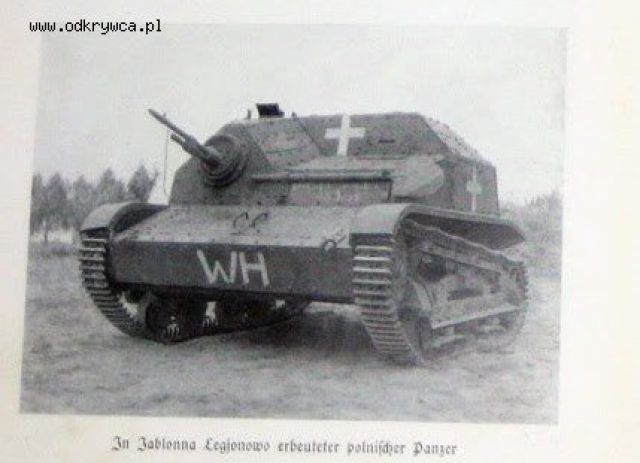

radett Napisano 25 Listopad 2011 Napisano 25 Listopad 2011 W tej tankietce zwracają uwagę zarówno dodatkowy kątownik przyczepiony do szyny zawieszenia jak i prosta (wczesna?) kolumna tłumika - taka jak na zdjęciu prototypu wyposażonego w ckm wz 30
Mi.Der Napisano 25 Listopad 2011 Napisano 25 Listopad 2011 Celna uwaga z tym tłumikiem - to wóz z wczesnej serii, bez peryskopu. Kątowniki oznaczają tankietkę z drezyny (tylko jakiej?)
kielon Napisano 26 Listopad 2011 Napisano 26 Listopad 2011 Ten kątownik to listwa poszerzająca, stosowana na tankietkach z drezyn TK.

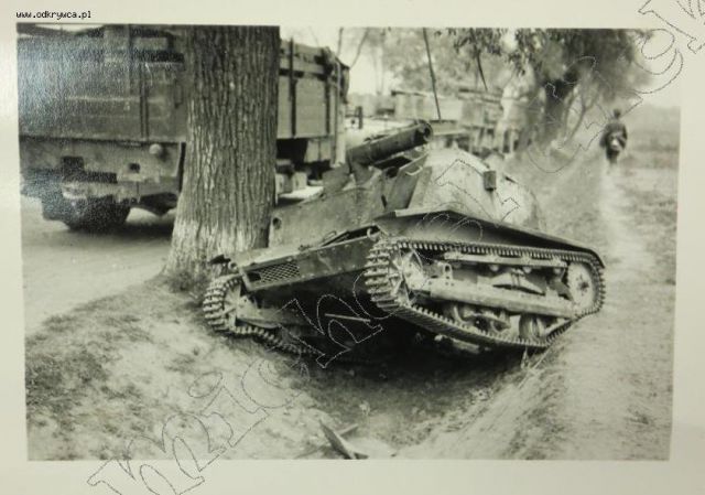

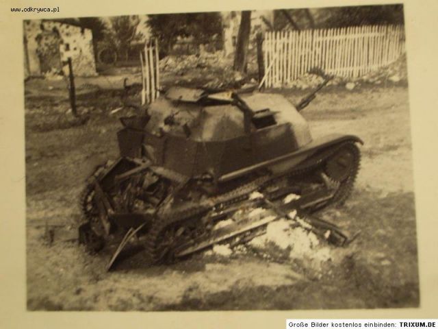

Mi.Der Napisano 30 Listopad 2011 Napisano 30 Listopad 2011 Ten z pięknej jakości zdjęcia trzy posty wyżej (2011-11-27) to spalona tankietka z okolic Żabinki, z 55. pociągu.

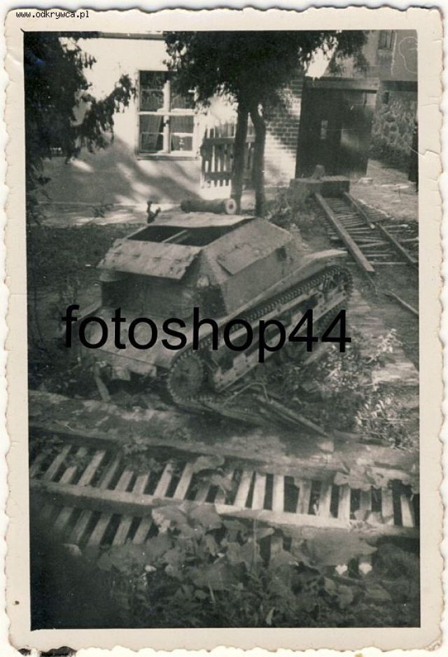

Mi.Der Napisano 8 Grudzień 2011 Napisano 8 Grudzień 2011 To ujęcie już było z ebaya bez mazów", aczkolwiek z obciętym słupem po lewej.

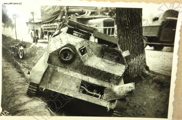

jotes Napisano 9 Grudzień 2011 Napisano 9 Grudzień 2011 A zdjęć z przodu nie było? Wydaje mi się, że były. Pewności nie mam. Sprawdzę może.
Mi.Der Napisano 9 Grudzień 2011 Napisano 9 Grudzień 2011 Były, były - i prawej strony. Właśnie Bodziu wrzucił nowe :-) Ciekawe, gdzie to jest...
