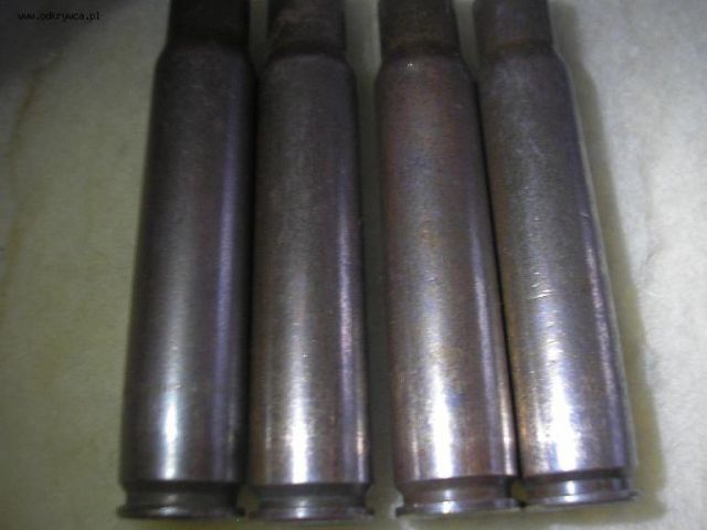

ja21 Napisano 15 Sierpień 2011 Autor Napisano 15 Sierpień 2011 Wypolerowane łuski stalowe.Jak zabezpieczyć je przed śniedzeniem/rdzawym nalotem?
marcin 1984 Napisano 15 Sierpień 2011 Napisano 15 Sierpień 2011 Ja bym przykombinował z paraloidem b44.pozdro
adrian950 Napisano 15 Sierpień 2011 Napisano 15 Sierpień 2011 Dokładnie Paraloid b44 10-15 % w acetoniePozdrawiam
karabin Napisano 15 Sierpień 2011 Napisano 15 Sierpień 2011 WD-40 z czasem odparowuje i zakonserwowany obiekt rdzewieje,ja konserwuję olejem do konserwacji broni o nazwie Brunox ,drogi ale skuteczny-coś za coś.Pzdr.
adrian950 Napisano 16 Sierpień 2011 Napisano 16 Sierpień 2011 zbyniek Dobre :)Wd-40 Tylko czyśći nie KONSERWUJĘ" !!! ile razy można to pisać !!!
ja21 Napisano 16 Sierpień 2011 Autor Napisano 16 Sierpień 2011 A zwykły olej nie zakonserwuje jak sobie kilka dni poleżą w nim?
