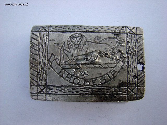

kindzal Napisano 13 Sierpień 2011 Autor Napisano 13 Sierpień 2011 Witam szanowne grono kolegów.Mam pytanie odnosnie czernienia aluminium.W jaki sposob mozna tego dokonac tak aby uzyskac efekt taki jak na przedmiocie ukazanym na fotce ?Chodzi mi glównie o to zeby przedmiot pozostal jasnego koloru, a grawerka kontrastowala i byla wlasnie czarna.Z gory dziekuje za wszelkie porady.kindzal
