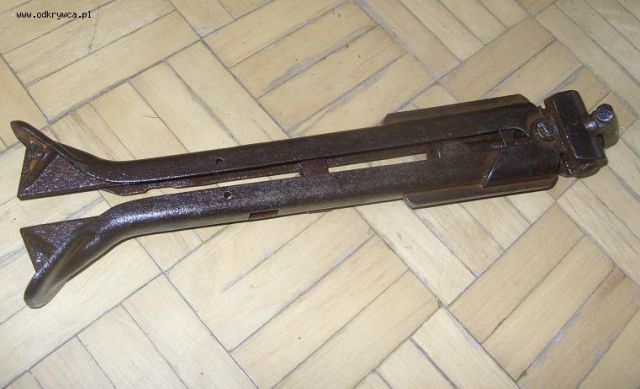

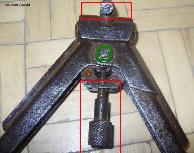

lina_90 Napisano 21 Lipiec 2011 Autor Napisano 21 Lipiec 2011 Witam! Dziś trafiły się takie strychowe nóżki od mg. Pytanie brzmi jak to rozruszać żeby niczego nie zepsuć bo stan na prawdę bardzo sympatyczny. Wszystko ładnie się rozkłada sprężynuje ale problem mam z elementami zaznaczonymi na foto. Nie próbowałem nawet ruszać bo nie mam pojęcia jak sie za to zabrać.
marcin 1984 Napisano 21 Lipiec 2011 Napisano 21 Lipiec 2011 Przepiękny fant tylko pozazdrościć ;)Najpierw musisz wyjąć ten kołeczek który zaznaczyłem na zielono (zawleczka chyba nie przetrwa tej próby no ale kto wie może jednak). Raczej nie powinien stawiać oporu. Po tym zabiegu będziesz miał dostęp do wnętrza czyli regulatora rozstawu nóg i sprężyn a wtedy to już raczej z górki. Co do zatrzasku mocującego nogi na karabinie to ja bym to wymoczył w nafcie i powoli próbował delikatnie opukiwać aż ruszy. Sądząc po stanie powinno nie trwać to zbyt długo. Jeszcze raz gratuluję fanta bo jest naprawdę piękny.pozdro
