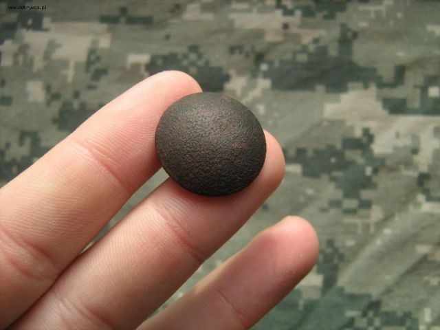

Kamil1994 Napisano 19 Listopad 2011 Napisano 19 Listopad 2011 Odświeżam wątek i wstawiam foty. Na zdjęciu carak, który był pierwotnie po oliwce. W moich odkryciach mam zdjęcia zaraz po znalezieniu, linki poniżej.https://forum.odkrywca.pl/uploads/forum_old/photos/picsforum25/img_0016_copy2.jpg

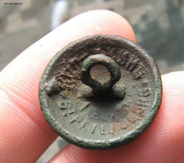

Kamil1994 Napisano 19 Listopad 2011 Napisano 19 Listopad 2011 I rewers. Jak dla mnie perhydrol zadziałał świetnie. Odsłoniło się nawet złocenie. Oceniajcie sami.https://forum.odkrywca.pl/uploads/forum_old/photos/picsforum25/img_0018_copy3.jpgWstawię kolejne.pozdro.

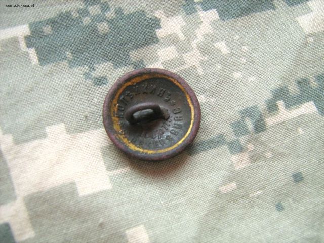

Kamil1994 Napisano 23 Listopad 2011 Napisano 23 Listopad 2011 Wrzuciłem takiego oto caraka, zobaczymy co wyjdzie, ciekawe czy lekka rdza puści na rewersie. Szkoda tylko, że jest on również po oliwce.Fot.1.
Kamil1994 Napisano 23 Listopad 2011 Napisano 23 Listopad 2011 Po zakończeniu moczenia w perhydrolu, wstawię fotki.Fot.2.pozdro.
