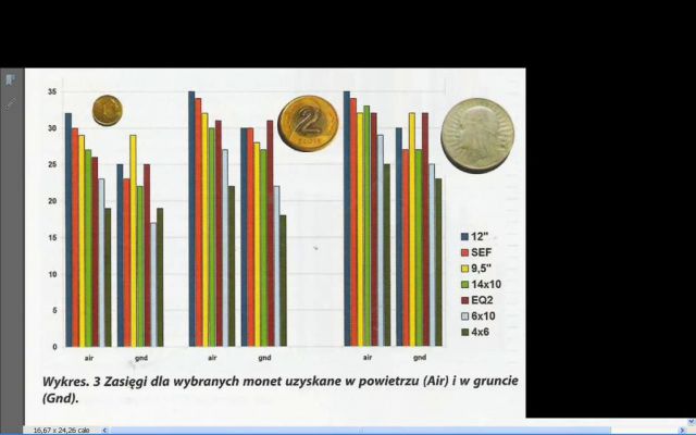

SaperDębica Napisano 8 Lipiec 2011 Napisano 8 Lipiec 2011 Podam zasiegi z testów odkrywcy z nr 11/2009MXT Tracker1grosz w powietrzu zasieg podaje w przyblizeniu sonda12 32cm sondaSEF 12x10 30cm sonda 9.5" 29cm sonda 14x10 27cm sondaEQ2 16 26cm sonda 6x10 23cm sonda 4x6 19cm1grosz w gruncie sonda12" 25cm sondaSEF 12x10 23cm sonda 9.5 29cm sonda 14x10 22cm sondaEQ2 16" 25cm sonda 6x10 17cm sonda 4x6 19cmZainteresowal mnie wynik sondy 9.5 Czyzby brak spadku zasiegu w gruncie? pieciocentowka dla sondy 9.5" to wynik okolo 32cm w gruncie jak i w powietrzu.Jeszcze raz powtarzam nie sa to moje testy tylko testy z Odkrywcy!
VanWorden Napisano 8 Lipiec 2011 Napisano 8 Lipiec 2011 Ludziska - i w tym i w innych wątkach podajecie sobie te centymetry zasięgów, jakby zupełnie nie rozumiejąc, że powietrzne zasięgi są kompletnie pozbawione sensu a gruntowe zależą w dużej mierze od stopnia mineralizacji.. To, że np 950 może w jednym gruncie nie wykazać spadku zasięgu wcale nie znaczy (a jest wręcz pewne), że w innym miejscu będzie tak samo.Kopacz 1980 - jeśli chcesz kopać militarkę to XLT jest lepszym sprzętem z racji lepszego ID i trybu statycznego oraz mikserka. XLT można też znacznie wyżej podbić" w niektórych sytuacjach. PozdrawiamVW

IdeL Napisano 14 Sierpień 2015 Napisano 14 Sierpień 2015 Te wykresiki, to są do rozbicia o kant tyłka. Test w powietrzu jest tak samo niedorzeczny jak pomiar temperatury woltomierzem, zaś grunty bywają rozmaite - inaczej będzie w piachu, a inaczej w torfie czy glinie.Pzdr.
cheetah Napisano 14 Sierpień 2015 Napisano 14 Sierpień 2015 Powiedziałbym więcej - przy dokładności 1cm to ZAWSZE będzie inaczej, czyli co test to co innego...
