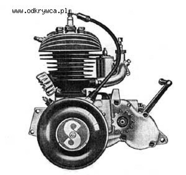

Catadero Napisano 9 Czerwiec 2011 Napisano 9 Czerwiec 2011 Jeśli chcecie operować w przedziale dwusuwów klasy 100cm, to z pewnością coś z silnikiem SACHS-stosunkowo dużo jeszcze tego jest i czasem nawet w bardzo okazyjnych cenach można nabyć. Poza tym nie bez znaczenia jest fakt, że mając ramę, do której pasuje każda setka Sachsa można poprzez dobranie pozostałych elementów utworzyć jakiś" motocykl. Bo jego nazwę stymulować będą inne elementy niż silnik ze skrzynią biegów.C.
Catadero Napisano 9 Czerwiec 2011 Napisano 9 Czerwiec 2011 Takie silniczki-łatwe jeszcze do zdobycia.C.
