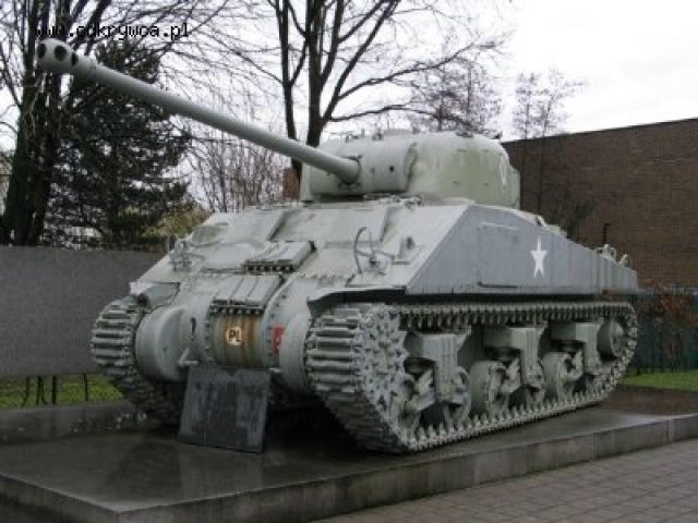

wojtekA Napisano 23 Kwiecień 2011 Autor Napisano 23 Kwiecień 2011 Na ulicach niektórych zachodnich miast, przez które wiódł szlak bojowy polskich pancerniaków można spotkać czołgi-pomniki -ustawione jako dar od polskich wojsk. Chciałbym je wszystkie zaliczyć" w realu, ciekawe czy były to egzemplarze Shermanów faktycznie pochodzące ze stanu polskich jednostek.Pozdrawiam. Na początek piękny Firefly stojący w belgijskim Tielt na placu Generaal Maczekplein"

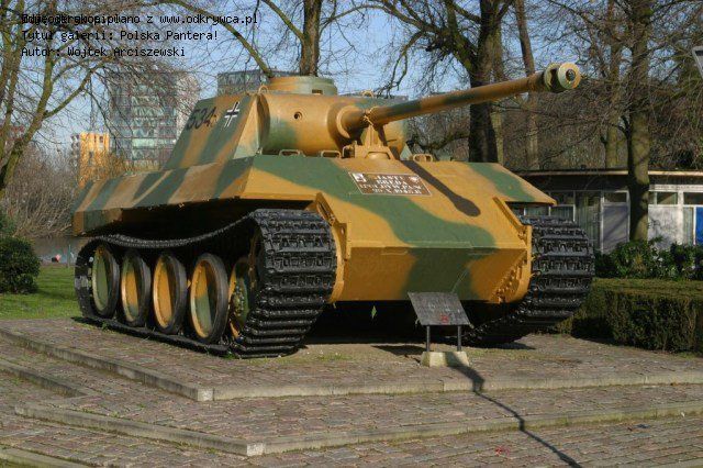

wojtekA Napisano 23 Kwiecień 2011 Autor Napisano 23 Kwiecień 2011 Nasza" Pantera w parku Wilhelminy w Bredzie.Więcej http://odkrywca.pl/slajd.php?gn=404&f=nasza_pantera_1.jpg

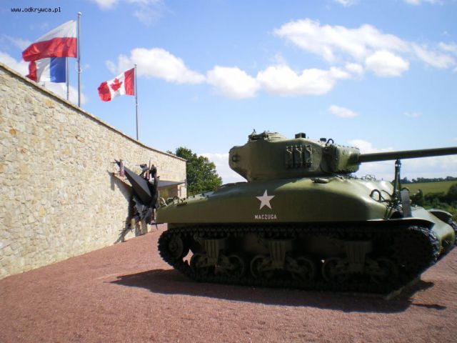

wojtekA Napisano 23 Kwiecień 2011 Autor Napisano 23 Kwiecień 2011 To przy normandzkim wzgórzu Maczuga - Mont Ormel.Ale ten typ Shermana nie był chyba używany przez Polaków

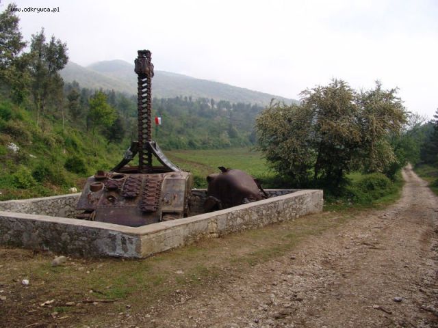

wojtekA Napisano 23 Kwiecień 2011 Autor Napisano 23 Kwiecień 2011 Kawałek polskiego Shermana przy Monte Cassino
Marek Jaszczołt Napisano 23 Kwiecień 2011 Napisano 23 Kwiecień 2011 Ale ten typ Shermana nie był chyba używany przez Polaków"Jak nie, jak tak ;-)
wojtekA Napisano 24 Kwiecień 2011 Autor Napisano 24 Kwiecień 2011 Może coś mieszam :-((( ale czytałem sprzeczne informacje na jego temat. Z jednej strony, że ten konkretny stojący tam egzemplarz nie był używany przez 1 DP Maczka, a z drugiej że był i w dodatku, że w czasie walk miał nazwę własną Warszawa".Może ktoś rozwieje te wątpliwości ?

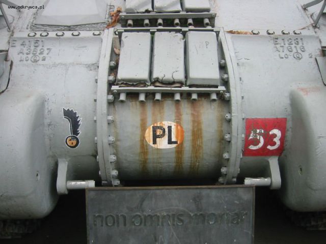

wojtekA Napisano 25 Kwiecień 2011 Autor Napisano 25 Kwiecień 2011 a to przód tego Shermana z 24 Pułku Ułanów 1 DP
Dunczyk Napisano 25 Kwiecień 2011 Napisano 25 Kwiecień 2011 Czy ten konkretny egzemplarz służył bądź nie w polskiej dywizji, można by ustalic jedynie na podstawie numerów fabrycznych wozu, natomiast Shermany w wersji M4A1 z tą wersją wieży i amerykańską armatą kalibru 76 mm ( w terminologii angielskiej to Sherman IIa ), znajdowały się na wyposażeniu trzech pułków pancernych dywizji gen. Maczka, bodajże od jesieni 1944 roku, kiedy to pojawiały się w miejsce traconych shermanów V. Wyposażane były w armatę M1 i M1A1 z hamulcem wylotowym.
wojtekA Napisano 26 Kwiecień 2011 Autor Napisano 26 Kwiecień 2011 Nasz Firefly w innym malowaniu. Nie wiem, które jest aktualne :-((
jacek1962 Napisano 27 Kwiecień 2011 Napisano 27 Kwiecień 2011 Anglicy spławili do naszych wojsk,, swoje,,Shermany z amerykańską 76 mm.Przydział z lend leasu oczywiście.Dlaczego? bo mieli swojego Firefly.I z tą armatą oni Shermana nie chcieli.Oni potrzebowali tylko Shermanów z armatą 75mm i haubicą 105.Tak było w Europie zachodniej jak i we włoszech.Pisze o tym szeroko D.Fletcher w swojej książce ,,Universal Tank,,

Witek Cisłak Napisano 1 Maj 2011 Napisano 1 Maj 2011 jacek1962, Shermany IIA były jak najbardziej używane przez brytyjskie jednostki pancerne. Na terenie Włoch uzywały je : 6 Dywizja Pancerna 112 szt, 2 Brygada Pancerna 114 sztuk i 7 Brygada Pancerna 61 sztuk. Poza nimi uzywała ich południowoafrykańska 6 Dywizja Pancerna 129 szt. Zarówno w tych jednostkach jak i w naszej 1 Dywizji Pancernej nie zastępowały one wersji Firefly, lecz wersje z armatami 75mm. We wszystkich obok Shermanów IIA pozostawiono Firefly Ic lub Vc. tak więc twierdzenie o spylaniu niechcianego sprzętu nie jest usprawiedliwione. Brytyjczycy nieli więcej jednostek walczących na tym typie Shermana niz pozostali alianci.Pozdrawiam WitekPS. Nasze IIA nie miały hamulców wylotowych na armatach
Dunczyk Napisano 2 Maj 2011 Napisano 2 Maj 2011 Gwoli ścisłości - armata M1A1, skrócona w stosunku do swej poprzedniczki o 15 cali miała zamontowaną przeciwwagę, obciążenie (jakby tego nie nazwac). Rzeczywiście nie był to hamulec wylotowy. Dziękuje za zwrócenie uwagi na nieprecyzyjne wyrażenie.
