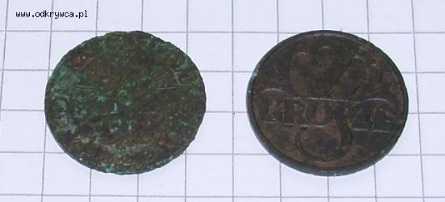

Kevin Posted April 3, 2011 Author Posted April 3, 2011 Witam!Według porad znalezionych w internecie w celu oczyszczenia brązowych monet wrzuciłem je do pojemnika z wodą utlenioną. Po kilkugodzinnej kąpieli, kiedy to śniedź przestała się utleniać (brak pojawiających się bąbelków), wyczyściłem je szczotką z twardym włosiem. Jak na zaledwie kilka godzin w płynie efekty są dość dobre. Martwi mnie tylko jedno - na monetach zaczęły pojawiać się jasnozielone plamki (widoczne na zdjęciu; tak dla info - są to dwa inne moniaki). Czy to zniknie pod wpływem dalszego procesu? Czy nie uszkodzi to monet? Mają dla mnie pewną wartość sentymentalną ;-) Proszę o odpowiedź.Pozdrawiam!
sigis3 Posted April 3, 2011 Posted April 3, 2011 Według moich obserwacji zielone plamy po wodzie utlenionej nie znikną podczas dalszego moczenia. Może te plamki rozmiękczyć oliwka, ale po długim przetrzymywaniu (bez zmieniania)i czyszczeniu co jakiś czas. Monety pewnie ściemnieją, ale nie powinny dalej korodować. Zdjęcia zbyt ciemne,żeby konkretniej coś stwierdzić.

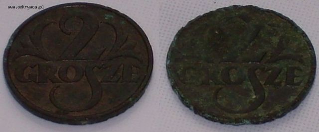

Kevin Posted April 4, 2011 Author Posted April 4, 2011 Teraz powinno być to lepiej widoczne. Chodzi mi o jasnozielony nalot w centralnej części monetki po lewej lub na rancie monety po prawej, na godzinie 9:30 ;-)
sigis3 Posted April 4, 2011 Posted April 4, 2011 Tak jak napisałem, szybko do oliwki, może wyciągnie" ten nalot. Jest to pewnie jakiś tlenek, ale eksperymentowanie z chemią może spowodować oczyszczenie monetki do żywego" metalu.
