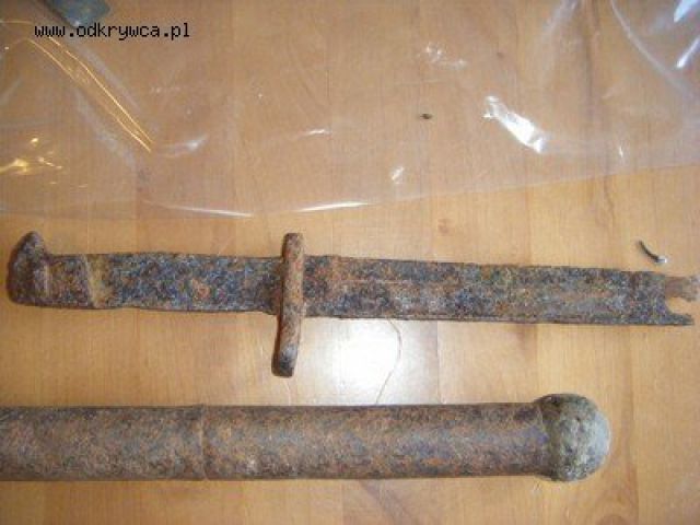

Manierkarz Napisano 15 Marzec 2011 Autor Napisano 15 Marzec 2011 Witam !Jak wyczyścić ten bagnet.Co proponujecie ?? Elektrolize czy jest to przypadek beznadziejny ?Pozdrawiam
herman1984 Napisano 15 Marzec 2011 Napisano 15 Marzec 2011 Elektroliza,głowni nie odbuduje ale odrdzewi.Pozdro.
aro75 Napisano 15 Marzec 2011 Napisano 15 Marzec 2011 A Ja kolego jestem zwolennikiem autolizy spróbuj a będziesz zadowolony.Pozdrawiam
afgan251 Napisano 17 Marzec 2011 Napisano 17 Marzec 2011 Witam. osobiście poddałbym go elektrolizie . Dzięki niej pozbędziesz się całej rdzy i nic nie powinno się z już niego sypać ,ale mogą pokazać się spore wżery ( tak sądze po stanie tego bagnetu )
afgan251 Napisano 17 Marzec 2011 Napisano 17 Marzec 2011 Zresztą wiele niestety nie da się już z niego zrobić . Pozdrawiam.

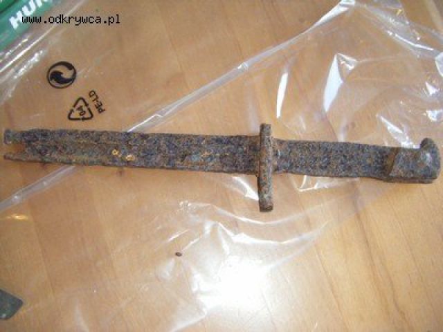

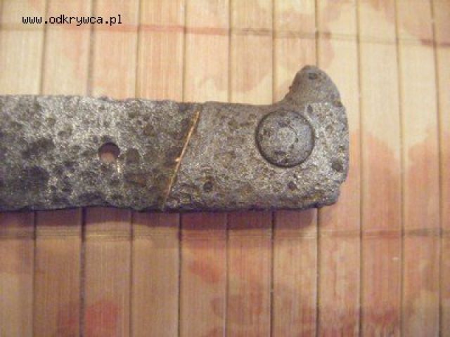

Manierkarz Napisano 27 Marzec 2011 Autor Napisano 27 Marzec 2011 WitamMoczyłem go w kwasie szczawiowym ( eksperyment, moczyla sie takze puszka ), następnie pare godzin w ordzewiaczu i szczotka druciana. W miejscach gdzie powinny byc okladki pojawiły się złote fragmenty ( nie wiem co to )Dam fotki jutro popołudniu.Pozdro
por.pil.020 Napisano 28 Marzec 2011 Napisano 28 Marzec 2011 Te złote plamy to 24karatowy... mosiądz :) Poszczególne elementy bagnetów były spawane za pomocą mosiądzu, jego nadmiar często wyciekał.
Cyrograf15 Napisano 28 Marzec 2011 Napisano 28 Marzec 2011 Odrdzewiacz to zwykle kwas fosforowy, odradzam.Wojtek

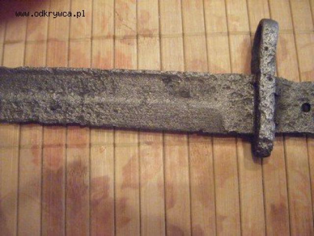

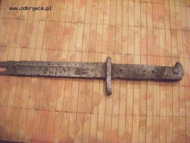

Manierkarz Napisano 4 Kwiecień 2011 Autor Napisano 4 Kwiecień 2011 Wyszedł tak.Moczenie w kwasie szczawiowym ( eksperyment ), później ordzewiacz i szczotka druciana.Pozdrawiam
Manierkarz Napisano 4 Kwiecień 2011 Autor Napisano 4 Kwiecień 2011 Jak wyszedł ?Zrobić coś jeszcze ?PozdrawiamPS: Zakonserwowany olejem do konserwacji broni
stock84 Napisano 4 Kwiecień 2011 Napisano 4 Kwiecień 2011 Wedlug mnie jeszcze troche za malo.Nie do konca jest odrdzewiony.Chyba ze taki efekt daje zdjecie ale watpie
Manierkarz Napisano 4 Kwiecień 2011 Autor Napisano 4 Kwiecień 2011 Czyli jeszcze przejechac szczotką ?Pozdrawiam
