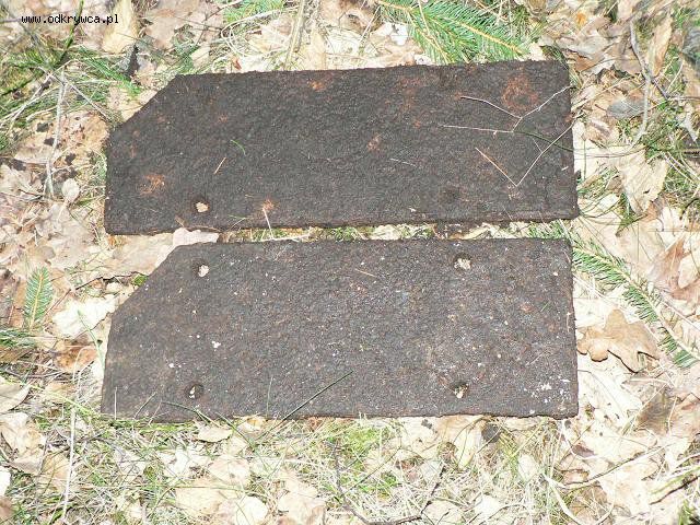

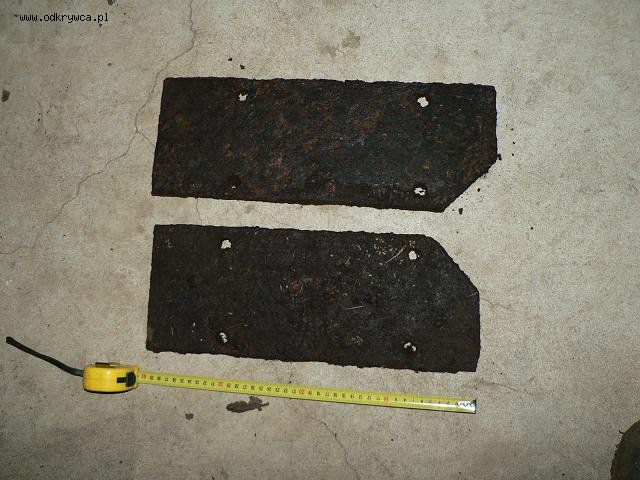

DOMILUD PL Posted March 12, 2011 Author Share Posted March 12, 2011 Dwie stalowe płyty obok siebie, znalezione w miejscu walk sowiecko-niemieckich. Cztery otwory na śruby. Długość 40 cm, szerokość 15cm, grubość 1,5cm. Od czego? Link to comment Share on other sites More sharing options...

honker Posted March 15, 2011 Share Posted March 15, 2011 cześć rozejrzyj się w gąskach do ruskich ciągników artyleryjskich.parę lat temu pod Tłuszczem znależliśmy miejsce po warsztatach naprawczych i wyszło trochę klepek o podobnej budowie.takie ogniwo składało się z klepki,dwóch ogniw przykręconych do niej czterema śrubami i dwóch szpilek będących odcinkami rury.twoje klepki są trochę mniejsze bo nasze miały ok.60-70cm długości.ten sam model gąsięnnic używali w fabryce Waryńskiego przy koparkach MK250 której używaliśmy na budowie w latach 80-tych.pozd.marek Link to comment Share on other sites More sharing options...
