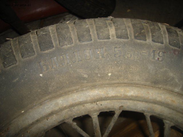

Catadero Posted March 19, 2011 Share Posted March 19, 2011 A jesteś pewien, że to były 19 ? Bo na zdjęciach w wiki to wygląda na 16".C. Link to comment Share on other sites More sharing options...
jacek-26 Posted March 20, 2011 Share Posted March 20, 2011 jednak 19 cali Link to comment Share on other sites More sharing options...

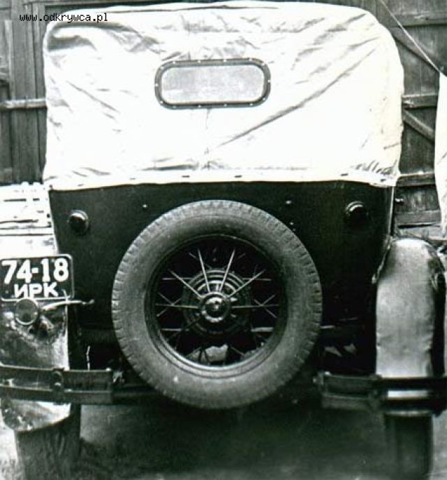

Catadero Posted March 20, 2011 Share Posted March 20, 2011 Koła do muchobojki są od samochodu GAZ A, który jest licencją samochodu FORD A. Przy czym Ford miał opony 4.50x19 natomiast Gaz już 5.50x19.C. Link to comment Share on other sites More sharing options...

Bwerk45 Posted April 1, 2011 Author Share Posted April 1, 2011 Catadero dokładnie tak 5,50-19 dalej szukamy opon,szprychowane wczesnego wzoru póżniejsze były felgi pełne Link to comment Share on other sites More sharing options...
