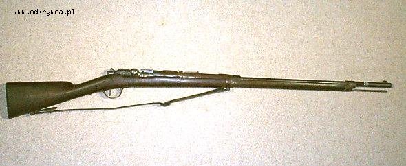

jacenty2004 Napisano 27 Luty 2011 Napisano 27 Luty 2011 Oj kombinowali z tymi grasami na focie gras 1874/80/14 przeróbka na nabój Lebela jak się nie mylę .

jacenty2004 Napisano 27 Luty 2011 Napisano 27 Luty 2011 Do bączka średnica lufy normalna .Od bączka do komory mniejsza (widać na zdjeciu )- śmieszny patent

mietek Napisano 27 Luty 2011 Napisano 27 Luty 2011 Zgadza sie M14 to 8mm Lebel. Nie zwrocilem uwagi na grubosc lufy. Ciekawe. Zapewne zostawione aby mozna bylo uzywac bagnetu Grasa. Jak tylko to konstrukcyjnie rozwiazano?Grasy 8mm mozna rozpoznac po nakladce na lufe, od gory, 11mm tego nie maja.
