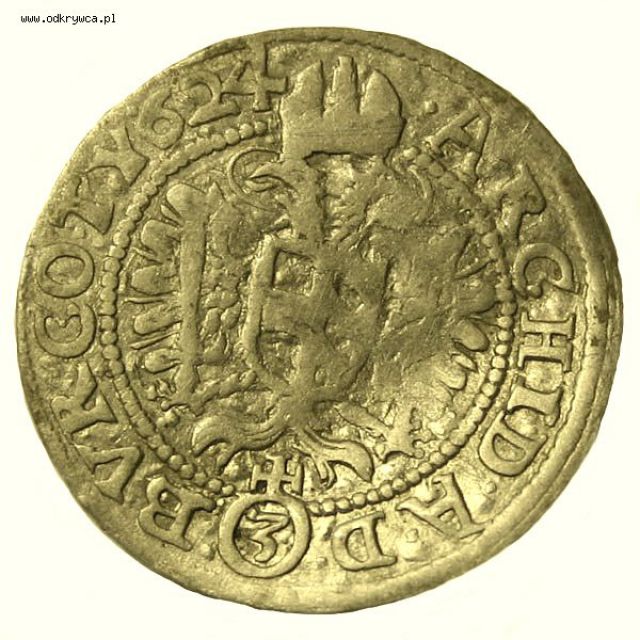

Gniewkos Posted February 13, 2011 Share Posted February 13, 2011 WitajTechnika robienia zdjęcia będzie zależeć od tego jakim sprzętem będzie ono robione, ale niezależnie od rodzaju sprzętu należy zachować kilka podstawowych zasad aby zdjęcie wyszło:1.Dobrze oświetlić fotografowaną monetę, 2.W miarę możliwości wysmarować ją oliwą doda to monecie więcej kontrastu przez co na zdjęciu wydobędziesz więcej szczegółów, 3.Monetę unieruchomić - czyli położyć na równym podłożu, nie trzymać monety w ręce itd.4.Przy robieniu zdjęć należy unikać zlewania się tła z obiektem, czyli bierzemy białą kartkę A4, na niej kładziemy monetę, jest ona doskonale widoczna na białym tle - od razu napiszę, że a) aparat lepiej będzie mógł namierzyć monetę i szybciej ją wyostrzyć - nie będzie szukał jej zoomem b) białe tło ułatwi nam późniejszą obróbkę zdjęcia 5.W miarę możliwości unieruchomić aparat najlepszy do tego jest statyw, jeżeli robimy zdjęcia bez statywu należy podeprzeć ręce na twardym podłożu, tak aby jak najlepiej je unieruchomić 6.Zdjęcie monety robimy umieszczając aparat pionowo nad nią, starajmy się unikać robienia zdjęć, z ukosa itd.Teraz opiszę ci technikę jak ja robię zdjęcia:Aparat to Canon 40D - obiektyw Canon IS 18-55mm AF, statyw1. Monetę kładę na białej kartce2. Aparat na statywie pionowo nad monetą 3. Monetę oświetlam lampką, najlepsze będzie białe światłoTeraz trochę ustawień:1. Zdjęcie wykonuję z dość dużą głębią ostrości przez co moneta jest ostra także na obwodzie kadru, a nie tylko w środku, ten obiektyw nie jest potęgą ale da się z niego coś tam wyciągnąć2. Jeżeli mam za mało światła doświetlam dodatkowo lampą błyskową, ale nie na pełnej mocy3. Aby zdjęcie było jak najlepszej jakości optycznej - zanim wykonam zdjęcie obniżam aparat jak najbliżej monety jednocześnie cały czas wciskając przycisk migawki do połowy gdy znajdę punkt graniczny że obiektyw nie chce już wyostrzyć podnoszę lekko do góry sprawdzam gdy autofokus potwierdzi zakręcam statyw - w tym momencie masz najbliższe możliwe optyczne zbliżenie monety na jakie pozwala ci twój obiektyw! - Nie mylić z zbliżeniem cyfrowym!4. Balans bieli w aparacie zmieniam na lampę błyskową 5. Wartość ISO ustawiam na 100, aby zdjęcie miało jak najmniej szumów6. Wykonuje zdjęcia, po kilka klatek jednej i drugiej stronyZdjęcia robię w trybie zupełnym manualnym (M) i ustawiam jeszcze kilka dodatkowych parametrów, zapoznaj się z obsługą swojego aparatuNa tym etapie kończę pracę z aparatem i zaczynam pracę z Photoshopem1. Kadruję zdjęcie2. Robię korektę, ekspozycji, ostrości, 3. Szparuję4. Ustawiam odpowiednią wielkość zdjęcia w pikselach5. Zapisuję w .jpegAd1) Po części zdjęcia takie można nazwać zdjęciami macro - pewnie się ktoś znajdzie kto to napisze więc uprzedzam ja robię zdjęcia na auto focusie - i jest ok, choć część ludzi powie aby je robić na ostrzeniu manualnym bo tak się robi macroAd) Ktoś może powiedzieć, a gdzie plik RAW - ja odpowiem a po co? nam zwykłym amatorom nie jest potrzebny do szczęścia plik RAW!Ogólnie: myśl podczas robienia zdjęcia, po zrobieniu zdjęcia odpal je i zobacz co widzisz na monitorze, a nie automatycznie zmniejsz i wklejaj na forum!Jeżeli efekt jest niedobry nie podoba się tobie, moneta nie jest ostra itd zacznij od nowa zrób nowe zdjęcie. Link to comment Share on other sites More sharing options...
Gniewkos Posted February 13, 2011 Share Posted February 13, 2011 3 Krajcary - zdjęcie robione dość dawno temu, chyba jeszcze z tego co pamiętam canonem 300D, którego zresztą też mam do dziś jeszcze!Nie jest idealne i cacy ale do id na pewno jest dobre!Jeżeli masz pytania pisz chętnie odpowiem jeżeli tylko będę potrafił,pozdro! Link to comment Share on other sites More sharing options...

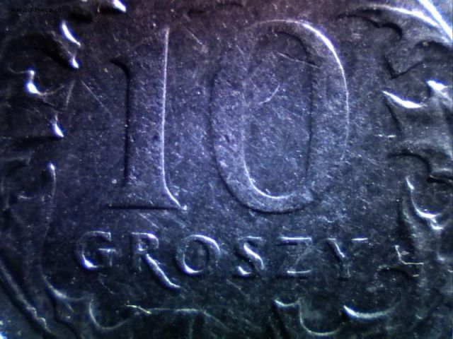

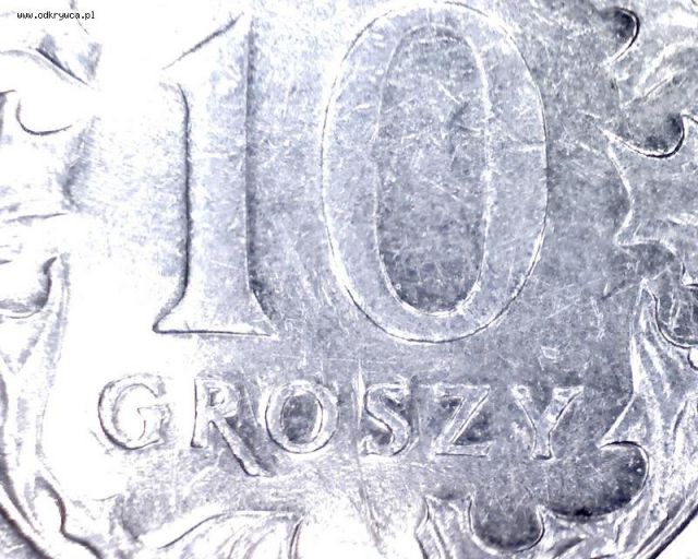

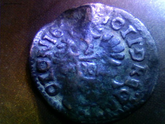

honker Posted February 16, 2011 Share Posted February 16, 2011 Witam.Można również wykorzystać mikroskop USB.Przykładowe zdjęcie.http://allegro.pl/cyfrowy-mikroskop-usb-200x-lupa-kamera-1-3mpx-i1371862169.htmlPozdro.* Link to comment Share on other sites More sharing options...

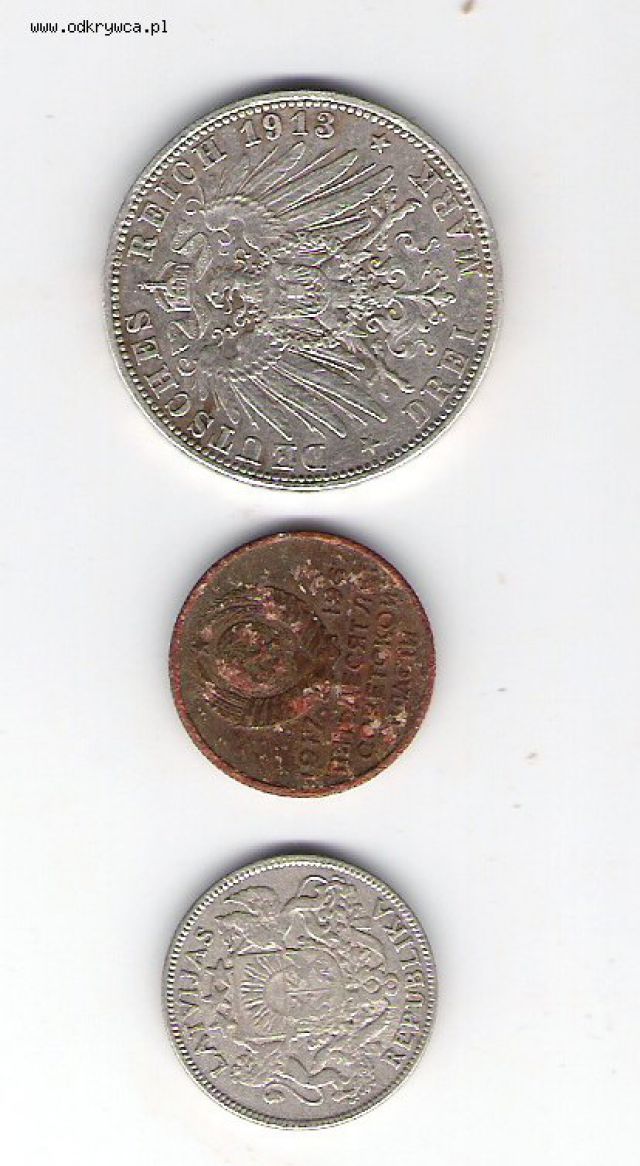

s_boj Posted February 17, 2011 Share Posted February 17, 2011 Ja nie robię zdjęć monet. Używam skanera. To prosty i naprawdę dobry sposób. Moneta wychodzi w powiększeniu i w super detalach, z tym że oczywiście dużo zależy od możliwości samego skanera. Link to comment Share on other sites More sharing options...
hipek999 Posted February 19, 2011 Share Posted February 19, 2011 Ja tak samo używam skanera, za 10 zł od kolegi kupiłem :).Jak dla mnie wystarczająca jakość. Link to comment Share on other sites More sharing options...
