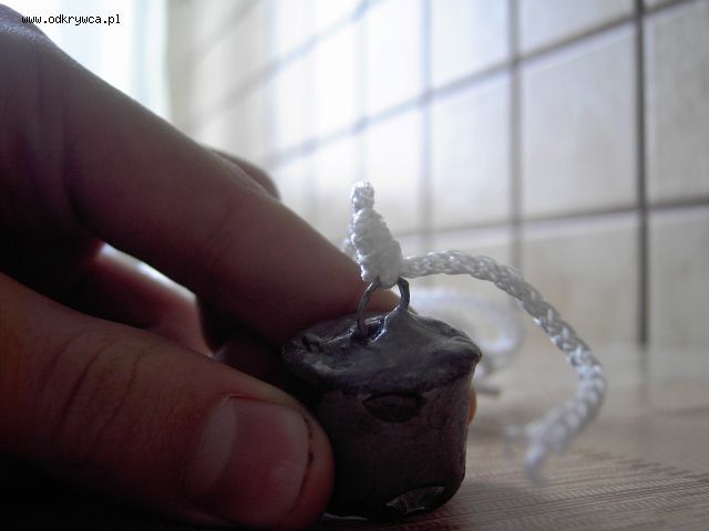

figul_98 Napisano 22 Styczeń 2011 Autor Napisano 22 Styczeń 2011 Witam. To mój pierwszy post, więc proszę o wyrozumiałość. Otóż magnes wyciągnąłem z mocnego głośnika. Z drutu zrobiłem uchwyt, który przykleiłem klejem do metalu i przywiązałem sznurkiem(węzłem na haczyk). Obudowy nie robię, bo mam jeszcze kilka takich magnesów. Udźwig ma ok. 15-20kg. Górę jeszcze bardziej zaleję klejem, żeby nie można go było w żaden sposób urwać. Jest to taki tani patent na cienki portfel. Czy proponujecie w nim jakieś modyfikacje czy ulepszenia?

jacko33 Napisano 24 Styczeń 2011 Napisano 24 Styczeń 2011 Kolego wklej fotkę i pokaż Nam Swój wyrób bo coś nie mogę sobie tego wyobrazić- sznurek, klej, drut. Pozdro.J"

figul_98 Napisano 26 Styczeń 2011 Autor Napisano 26 Styczeń 2011 Wierzch bardziej zalałem, żeby nie urwało się.

figul_98 Napisano 28 Styczeń 2011 Autor Napisano 28 Styczeń 2011 Przepraszam za tak długą zwłokę, ale nie wiedziałem zbytnio jak załadować zdjęcie.

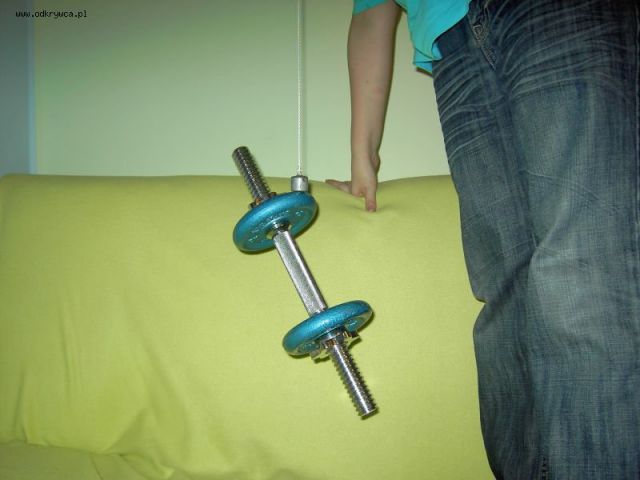

figul_98 Napisano 28 Styczeń 2011 Autor Napisano 28 Styczeń 2011 Ew. jak to magnes utrzymuje 6 kg (tylko tyle miałem)

karabin Napisano 29 Styczeń 2011 Napisano 29 Styczeń 2011 Mój jak już pisałem utrzymywał 20kg spokojnie a zarościałego kawałka stalí ważącego może 20dkg nie chciał łapać,weź pod uwagę że w wodzie takie właśnie są,do tego liście,muł itp.Moim zdaniem nie ma szans cokolwiek wytargać z dna od wojennych czasów.Mimo wszystko powodzenia.Pozdrawiam.

banderas Napisano 29 Styczeń 2011 Napisano 29 Styczeń 2011 figul,nie lubię przynosić złych wieści ale obawiam się ,że słowa karabina są prorocze.Raczej trzeba iść w kierunku sporego neodyma na wysięgniku .Jest jeszcze coś takiego jak przyssanie obiektu do mułu.W momencie przyklejenia się magnesu do zalegającego przedmiotu należy wykonać ruch w górę z odpowiednią siłą { na granicy zerwania} i potrzymać tak przez kilkanaście sekund w bezruchu aby pod obiekt podpłynęła woda i zlikwidowała zassanie.Ja mam 100x50x30.pzdr.
speed Napisano 29 Styczeń 2011 Napisano 29 Styczeń 2011 Siła klejenia epoksydów jest dobra,ale na obciążenia statyczne.Przy obciążeniach dynamicznych(np.mocne szarpanie w celu wytargania sporego fantu)spada drastycznie.Swoim magnesem wyciąniesz rzeczy które są relatywnie lekkie,i nie są zassane".Posłuchaj rad kolegi banderasa.Pozdrawiam
karabin Napisano 29 Styczeń 2011 Napisano 29 Styczeń 2011 Kolego banderas,ja byłem w szoku że tak drastycznie spada przyciąganie magnesu na rdzy.Co prawda udało mi się wyciągnąć nim bagnet ale solidnie musiałem zamieszać na dnie tęgim drągiem,dodam że mułu nie było tylko trochę liści i piasek. Pewne jest jedno,na konkretny cel musi być konkretny magnes wart około tysiaka. Z takiego małego to można tylko ruską wiagre sobie zrobić.Pzdr.
