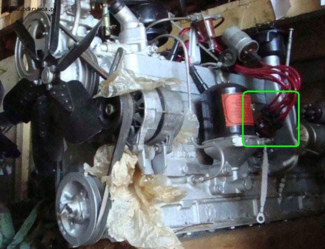

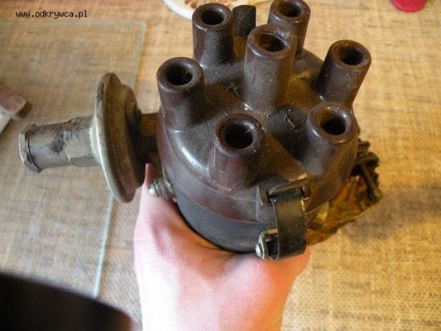

maciek1989 Napisano 9 Styczeń 2011 Autor Napisano 9 Styczeń 2011 aparat zapłonowy produkcji radzieckiej na 6 cylindrów. Proszę o sugestię od czego??
dzieci3 Napisano 10 Styczeń 2011 Napisano 10 Styczeń 2011 Bardzo podobny?http://allegro.pl/aparat-zaplonowy-gaznik-gaz-66-gaz-66-gaz66-i1370314476.html
czarek100 Napisano 9 Styczeń 2011 Napisano 9 Styczeń 2011 aparat zapłonowy UAZ, WOŁGA ,MOSKWICZ.pozdro

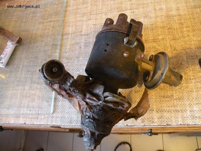

lupo55 Napisano 11 Styczeń 2011 Napisano 11 Styczeń 2011 Na drugiej fot. jest widoczny typ rozdzielacza P-21A (po polsku R-21A) i data produkcji XII.63 , oraz numer normy ГОСТ 3940-57.Wszystkie te dane wskazują, że jest to aparat zapłonowy do silników typu ZIS 120 i pochodnych. Jego numer katalogowy (ZIS/ZIL) 120-3706020-A.Może być stosowany do wszystkich modeli zmodernizowanych samochodów dwuosiowych ZIL-164A i trzyosiowych ZIL-157K we wszystkich ich odmianach produkowanych od IV kwartału 1961r. a także agregatów i różnych maszyn wyposażonych w takie silniki. Może również zastąpić starszej wersji rozdzielacz P-21.
Catadero Napisano 9 Styczeń 2011 Napisano 9 Styczeń 2011 Moskwicz NA PEWNO miał 4 cylindry, Wołga też. Także UAZ, chyba że ciężarówka UAZ. Generalnie może być od GAZ 51 lub innego cięższego sprzętu z sześciocylindrowym silnikiem benzynowym. Myślę, że przy produkcji radzieckiej może to być dość uniwersalny rozdzielacz i pasuje do kilku różnych pojazdów.C.
Catadero Napisano 10 Styczeń 2011 Napisano 10 Styczeń 2011 AveDanzig-koleś, który wystawiał 6-cylindrowy aparat jako część do Pobiedy M-20 nie miał zielonego pojęcia co wystawia. Ale pewnie nie znał żadnej innej radzieckiej marki samochodu.C.
Ave Danzig Napisano 10 Styczeń 2011 Napisano 10 Styczeń 2011 Racja, jak widać nie ma co polegać na takowych opisać .... sory za wprowadznie w błąd ;)
Ave Danzig Napisano 9 Styczeń 2011 Napisano 9 Styczeń 2011 ГОСТ 3940-57 to jakby numer identyfikacyjny każdej części.Tu jako część od GAZ-M20 Pobeda:http://www.osta.ee/index.php?fuseaction=item.info&id=9863547Pzdr.AD
m4sherman Napisano 9 Styczeń 2011 Napisano 9 Styczeń 2011 Moskwicz odpada; miał raczej 4 cylindry, może coś z ciężarówek, ZIŁ, ZIM, kto wie...
m4sherman Napisano 9 Styczeń 2011 Napisano 9 Styczeń 2011 ZIŁ 157 odpowiada tym kryteriom, ma 6 cylindrów i był produkowany w latach 1955 - 1965.
