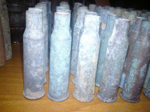

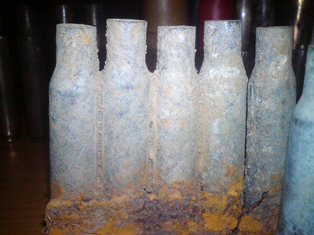

rafal_etz Napisano 20 Grudzień 2010 Autor Napisano 20 Grudzień 2010 Witam. Nadeszła zima a wraz z nią śnieg który przeszkadza w poszukiwaniach więc czas odłożyć łopatę i wziąć się za czyszczenie wykopanych fantów. I tutaj mam pewien problem. Wykopałem kiedyś prawie 100 łuseczek do mosina z I wojny św. W tym problem że zostały wykopane z brzegu rzeki z piasku i nie są tak gładkie jak z ormalnej" ziemi czy gliny. Chciałbym się dowiedzieć czym czyścicie takie łuseczki. Zaraz pewnie się pojawią głosy że temat był wałkowany tysiące razy. Ja o tym dobrze wiem, większość tematów przeczytałem jednak nurtuje mnie kilka pytań. Próbowałem różnych metod. Moczenie w kwaskach, octach czy innych tego typu rzeczach nic nie daje a dodatkowo zmienia kolor łusek i wtedy już w ogóle nie mają wyglądu. Próbowałem czyszczenia papierem ściernym ale t dobra metoda dla łusek II wojennych które nie są tak kruche i można je spokojnie zamontować w wiertarce. Moje są zbyt kruche na takie coś. Próbowałem ręcznie papierem ściernym ale są to zbyt małe przedmioty i dokładnie się nie da ich wyczyścić. Więc proszę o jakieś rady. Dodaje kilka fotek. Pozdrawiam Rafał
GeneralRemek Napisano 20 Grudzień 2010 Napisano 20 Grudzień 2010 Najpierw wyczyść z błota, ciepła woda z mydłem, szczoteczka do rąk i niestety trzeba poszorować. Kiedy błota już nie będzie, proponuję kupić watę stalową i przejechać kilka razy. Na koniec wedle gustu - natrzeć oliwką. Sprawdź priv.

vis1939 Napisano 23 Grudzień 2010 Napisano 23 Grudzień 2010 Ciężko je będzie wyśmigać z tego zielonkawego syfu,spróbuj grubo włóknistego druciaka do garów.Tam gdzie nalot tlenków rdzy,np od łódki-wymoczyć dłuższy czas w nafcie,lub bardziej agresywnie wypalić lub papir ścierny.Ogólnie bez strat się nie obędzie,proponuje tylko z grubsza przejechać druciakiem,wd-40 i tyle.To tylko łuski i nie ma co się nad tym roztrząsać.Pozdro.
