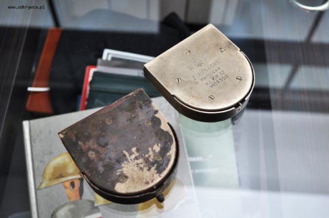

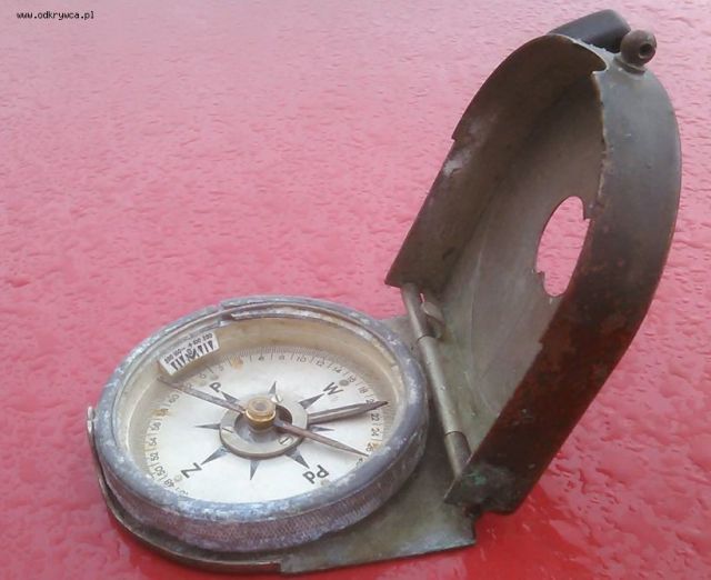

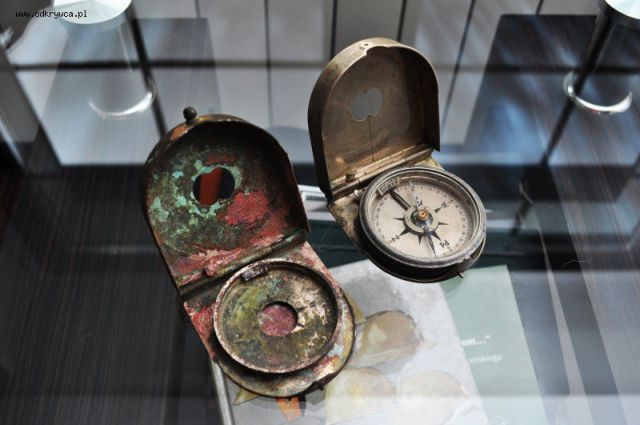

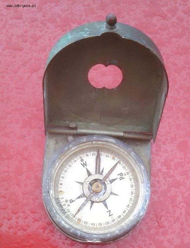

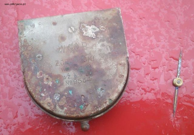

PawelFB Napisano 5 Grudzień 2010 Autor Napisano 5 Grudzień 2010 Witam, wpadł mi wykop kompasu Jeznackiego. Chciał bym go doprowadzić do stanu podobnego jak kompas obok. Jak tego dokonać ? Myślałem o polerce, czy jest to dobry pomysł ? Nie chce żeby się błyszczał. Pzdr Paweł.
Cyrograf15 Napisano 5 Grudzień 2010 Napisano 5 Grudzień 2010 Obudowe ręcznie polerować włókniną lub jakąś pastą lekkościerną (np.Auto-max). Tarczy bym nie ruszał bo co by nie robić to zejdą napisy.Wojtek
Bartek_83 Napisano 10 Grudzień 2010 Napisano 10 Grudzień 2010 Ja bym spróbował dobrą oliwę z oliwek i szczoteczkę do zębów z przyciętym na krótko włosiem. Dłuuuugie moczenie ściągało mi różne syfy. Powinno pomóc jeśli to oczywiście nalot a nie przebarwienie metalu.

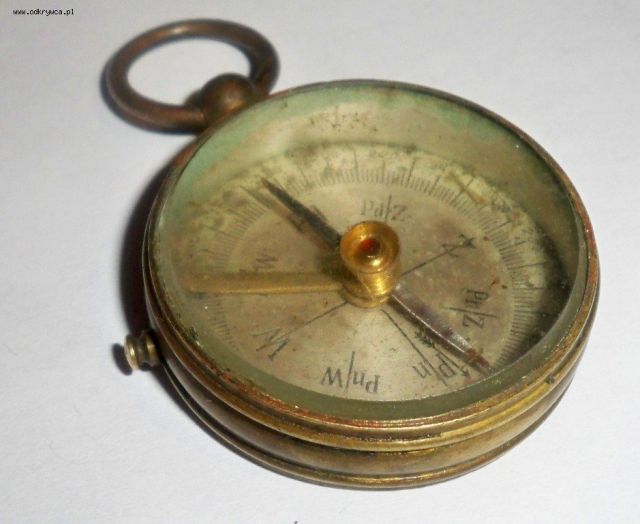

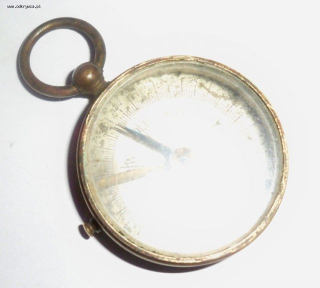

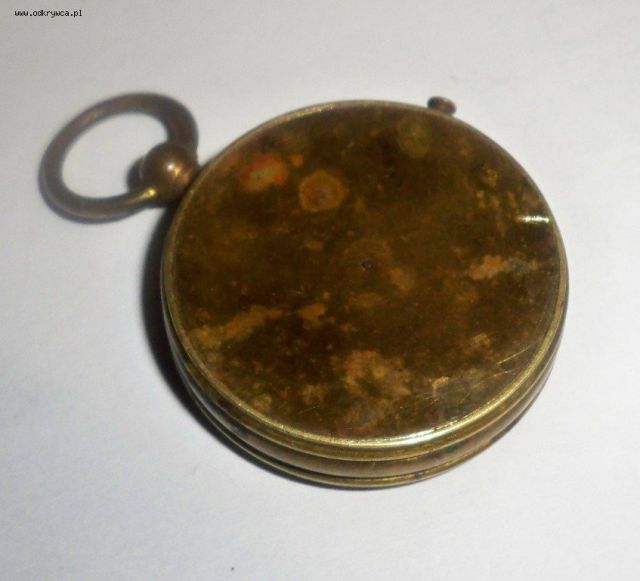

pablo1152 Napisano 14 Marzec 2015 Napisano 14 Marzec 2015 Dzień dobryOdświeżam wątek, czy ktoś wie z jakiego materiału jest zrobiona obudowa tej busoli? Występują na niej brązowe i rdzawe przebarwienia oraz zielona narośl. Jak można to usunąć? Czy obudowa tarczy w której było szkiełko jest z ołowiu? Chciałbym w miarę możliwości oczyścić ten kompas, czy ktoś z forum bawił się już z tym kiedyś ?
remington Napisano 16 Marzec 2015 Napisano 16 Marzec 2015 Tyś chłopie mosiądz widział na oczy?To alpaka, bez agresywnych środków raczej nie doczyścisz tego do białego metalu.
vis1939 Napisano 16 Marzec 2015 Napisano 16 Marzec 2015 Alpaka to też mosiądz,tyle że wysokoniklowy:) z tego materiału robiono płaszcze pocisków polskiej amunicji,więc chyba każdy to kiedyś czyścił.Krótkie przemywanie fosolem daje dobre efekty,tyle że już widać wżery i czyszczenie do gołego metalu raczej nie doda temu urody.
