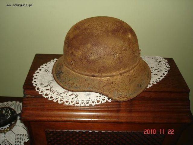

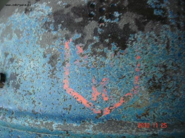

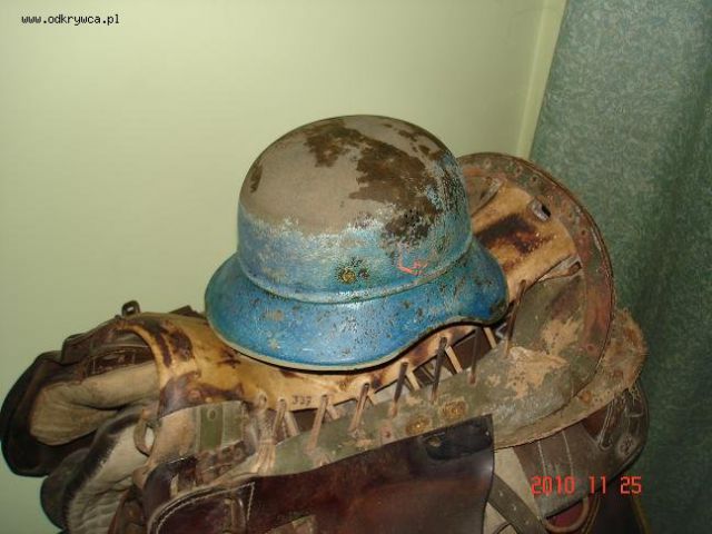

czerkies Napisano 25 Listopad 2010 Autor Napisano 25 Listopad 2010 Witam, udało mi się dopaść niemiecki hauer Gladiator. W związku z tym, że widać było resztki farby, zdecydowałem się na moczenie w kwasie szczawiowym. Po pierwszym dniu efekt był zdumiewający, wyszło 60% farby i dwie niezidentyfikowane kalki. Po drugim dniu, okazało się,że kalki stały się mniej wyraźne i i jakby mniej czytelne, więc zdecydowałem się wyjąć i dokładnie opłukać, czyszcząc szczotką do paznokci. Ponieważ hełm zaczął zaraz zielenieć, zneutralizowałem resztki kwasu sodą kuchenną i dokładnie wymyłem płynem do naczyń, oraz szybko zabezpieczyłem WD-40. Czy to wystarczy? Proszę o pomoc!

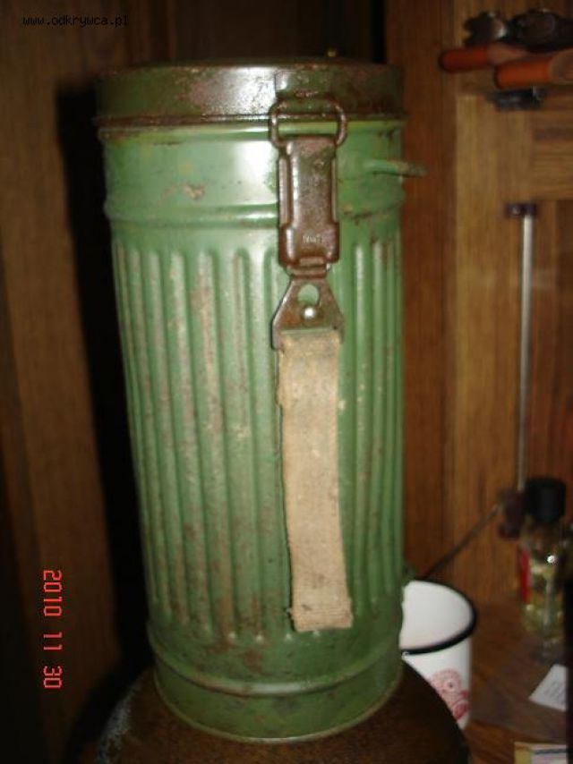

czerkies Napisano 30 Listopad 2010 Autor Napisano 30 Listopad 2010 Jaki wosk kupić do tego? Dzisiaj wyciągnąłem puszkę niemiecką, na której prócz rdzy było około 85 proc. farby... Jednak kolor cholernie wyjaśniał.. Co mogę z tym zrobić? Zastanawiam się czy w takich wypadkach nie lepiej zamiast kwasu natrzeć rdzę oliwą, a pozostawić piękne ciemne feldgrau...Co o tym sądzicie? Nie chcę mieć trawiastej puszki...
lina_90 Napisano 30 Listopad 2010 Napisano 30 Listopad 2010 Daj fotkę drugiej kalki. Mnie to się coś kojarzy z niemieckim DRK. Widziałem gdzieś foty sanitariuszy śmigających w tych hełmach. Powiem ci z doświadczenia ,że jeśli kwas nie jest odizolowany dobrze od powietrza (niedomknięte opakowanie ) to traci, zmienia właściwości. Nie wiem czemu tak się dzieje. Przykład: Kupiłem kwas i leżał tak niedomknięty dokładnie kilka dni. Później w rzuciłem fancik który miał bardzo mało rdzy, była oryginalna farba widoczna. Nie dość ,że po wsypaniu kwasu do wody nie chciał się w ogóle rozpuścić to na dodatek zostawił gołą blachę na fancie. Wcześniej kupiłem kwas i za raz po otwarciu go użyłem, pięknie wyczyścił kilka hełmów. Zielony nalot z tego co zauważyłem pojawia się jak zaczynasz fant moczyć za długo. Myślę ,że max 24 powinien leżeć a i to już dużo. Nigdy nie wrzucałem fanta na więcej niż 15 godzin i nie było nalotu zielonego. Pojawia się też on gdy w roztworze czyścisz kilka rzeczy i gdy stoi on już jakiś czas.
czerkies Napisano 30 Listopad 2010 Autor Napisano 30 Listopad 2010 Zaraz wrzucę foty. Problem w tym, że leżał w kwasie 10h, zawsze domykam i przed puszką czyściłem tylko jeden hełm. Niektórzy forumowicze twierdzą, że moczą po kilka dni i że nic nie może się stać...a póki co moja puszka straciła 85% pięknej farby...jak mogę ją przyciemnić...? Ile max.fantów można w nim moczyć? Co Pan robi z fantem zaraz po wyjęciu...?Pzdr.
czerkies Napisano 30 Listopad 2010 Autor Napisano 30 Listopad 2010 Oraz zdjęcie puszki po 10h w kwasie, dla porównania zamoczyłem ją bez denka... Jak mogę przywrócić pierwotny piękny stary feldgrau...?
