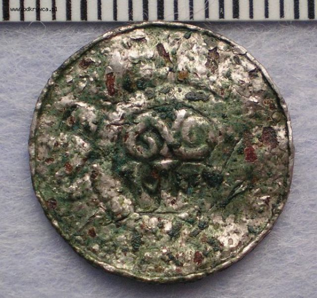

sierzant36 Napisano 14 Listopad 2010 Autor Napisano 14 Listopad 2010 Proszę o sugestie.Srebro, średnica 17 mm, rant wypukły.Awers- krzyż, rewers- motyw węża...
sierzant36 Napisano 14 Listopad 2010 Autor Napisano 14 Listopad 2010 Napis na obwodzie nieczytelny, przynajmniej dla mnie..
Gniewkos Napisano 14 Listopad 2010 Napisano 14 Listopad 2010 Wygląda na fals, widać że wierzchnia warstwa srebra się złuszczyła i pod spodem widać chyba czerwoną miedź.pozdro!
sierzant36 Napisano 14 Listopad 2010 Autor Napisano 14 Listopad 2010 Zgadza się, miedź wyraźnie się przebija.Dzięki za szybką reakcję, zdrów!

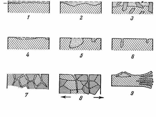

sigis3 Napisano 15 Listopad 2010 Napisano 15 Listopad 2010 Witam! W mojej opinii twierdzenie, że jest to falsyfikat z epoki, może być zbyt pochopne. Jednak blisko tysiąc lat musiało miec wpływ na monetę.Na zdjęciu denary średniowieczne ze zdjęcia bądącego ilustracją artykułu z Biuletynu Numizmatycznego nr 1/2010 o konserwacji monet przez archeologów, link zamieszczałem już kiedyś na forumhttp://www.ptn.pl/htm/rozne/Mlodecka.pdfMimo wszystko, można się chyba pokusić o bliższe okerślenie monety. Jakieś adresy (WCN) dawałem przy okazji próby identyfikacji siekańcahttp://odkrywca.pl/sredniowieczny-siekaniec,679638.html#679638W jakim rejonie kolega znalazł monetę (może to ułatwić próbę identyfikacji, bo denary były jednak dość podobne) ? Pozdrawiam
sigis3 Napisano 15 Listopad 2010 Napisano 15 Listopad 2010 il. 1. Rodzaje zniszczeń korozyjnych. 1-3 – korozja ogólna; 4-9 – korozja miejscowa; 1 – korozja równomierna; 2 – nierównomierna; 3 – strukturalno-selektywna; 4 – plamkowa; 5 – wżerowa; 6 – punktowa; 7 – międzykrystaliczna; 8 – śródkrystaliczna; 9 – podpowierzchniowa.Halina Młodecka, Wybrane problemy konserwacji srebrnych numizmatów...

Gniewkos Napisano 15 Listopad 2010 Napisano 15 Listopad 2010 nie no Panowie bez jaj widać ewidentnie że srebro się łuszczy i odchodzi od miedzija tylko powiedziałem co widzę, ale nie znaczy to że moneta nie ciekawa i sam chętnie poznam co to jest dokładniepozdro!
sigis3 Napisano 15 Listopad 2010 Napisano 15 Listopad 2010 Przepraszam, to nie miało być o konserwacji, po prostu chciałem umotywować moje twierdzenie, że niekoniecznie jest to falsyfikat (nie przesądzam, nie mając monety w ręku" trudno kategorycznie coś twierdzić, przynajmniej mnie).Po prostu uważam, że niewielu z nas widziało wykopany denar średniowieczny i porównywanie stanu zachowania z monetą młodszą o kilkaset lat (500-600) nie musi być trafne (nawet monety na zdjęciu pochodziły z jakiegoś naczynia).Pisząc moje przypuszczenia, chciałem zachęcić właściciela, jako najbardziej zainteresowanego, do podjęcia tematu identyfikacji, bo może jednak nie jest to fals. Ponawiam pytanie o region, skąd pochodzi, a w wolnej chwili jeszcze poszukam. Pozdrawiam

bluemen123 Napisano 17 Listopad 2010 Napisano 17 Listopad 2010 Denar na pewno oryginalny i nie jest falsem z epoki. Te rude plamki to tzw dza srebra". Denar nie jest z czystego srebra więc domieszka miedzi użyta w tym stopie tak reaguje z otoczeniem(gleba, woda). Gdybyś ją wrzucił do wody z kwaskiem cytrynowym(CO STANOWCZO ODRADZAM!!), to te plamki by zeszły i cała monetka byłaby koloru srebrnego.
Gniewkos Napisano 17 Listopad 2010 Napisano 17 Listopad 2010 Popatrzcie sobie na miejsca, które zaznaczyłem, dokładnie widać z prawej że srebro się łuszczy i odpada od miedzi, po lewej widać bąbelki które też odchodzą od miedzi, na moje fals z epoki jak nic.pozdro!
sigis3 Napisano 17 Listopad 2010 Napisano 17 Listopad 2010 Cieszę się, że nie tylko ja uważam monetę za bardzo prawdopodobny oryginał. Kolego Gniewkos, popatrz na rys.9 z obrazka, który umieściłem wyżej, może choć troche rozwieje Twoje wątpliwości. Zawartość srebra w średniowiecznych monetach bardzo się wahała, nawet w tym samym typie (czyli miedź była dodawana nierównomiernie). Srebrzenie ogniowe, a innego wtedy raczej nie znano, już by zczerniało i pewnie zniknęło. Poza tym wygląd monety według mnie nie świadczy, że to fals. Co do identyfikacji, właściciel nie pomaga (rejon), może być pierwszych Piastów, Saski, Czeski, takie denary były długo w obiegu.
