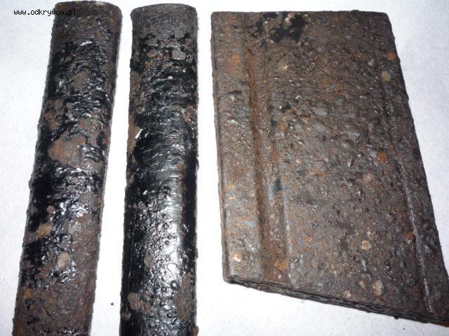

darek033 Napisano 8 Listopad 2010 Autor Napisano 8 Listopad 2010 Witajcie koledzy mam dylemat.Ratować farbę to co na foto czy elektroliza czysty i piękny (metal).Na razie wszystko pięknie rdzewieje.Jeżeli ratować to fosol czy kwas szczawiowy??Proszę o rady .Pozdrawiam..
makul Napisano 8 Listopad 2010 Napisano 8 Listopad 2010 Magazynek to potraktowałbym elektrolizą ale pod 2 warunkami - na wodorotlenku sodu a nie na soli; dwa- zrobiłbym ją dopiero gdy będziesz miał szczotkę, zeby dobrze wyczyścić to od wewnątrz. Najpierw smaruj, psiukaj jakimś wd40 od spodu, żeby wyciągnąć płytkę podstawy. Jak będziesz miał rozłożony to lepiej się za to będzie zabrać.A pochwy... fosolem? Tylko nie pamiętam jak fosol traktuje farbę.
por.pil.020 Napisano 8 Listopad 2010 Napisano 8 Listopad 2010 Zdecydowanie ratować farbę! A przynajmniej się starać. Fosol teoretycznie jest bezpieczny dla farby. Sam mam taki sam problem z jedną pochwą (jest niemal w identycznym stanie, ma tylko więcej zielonej farby ok.50%) i też nie wiem jak się do niej zabrać...
NastajaszczyjRuchawik Napisano 9 Listopad 2010 Napisano 9 Listopad 2010 Wiele z tej farby nie uratujesz.Pochwy mają bąble, a pod tymi bąblami rdza.
Cyrograf15 Napisano 9 Listopad 2010 Napisano 9 Listopad 2010 Nie ma tu specjalnego znaczenia Fosol czy szczawian. Po kwasie efekt będzie podobny. Jak bedzie źle to zostaje jeszcze elektroliza.Wojtek
lina_90 Napisano 9 Listopad 2010 Napisano 9 Listopad 2010 Kolego te pochewki do perkuna wz 24? Jeśli tak to odezwałbyś się do mnie na gadu 9911321.pozdrawiam
dzieci3 Napisano 10 Listopad 2010 Napisano 10 Listopad 2010 Ja już tylko bym tu zastosował autolizę.Pzdr.
darek033 Napisano 11 Listopad 2010 Autor Napisano 11 Listopad 2010 Witam zakupiłem kwas szczawiowy zobaczę co to pomoże.Jak długo trzymali byście te pochwy w kwasie?? Pozdrawiam..
heniek1978 Napisano 12 Listopad 2010 Napisano 12 Listopad 2010 To zależy od stanu tych pochew musisz obserwowac czas pokaże.Tylko nie wiem ile go będziesz miał.
darek033 Napisano 13 Listopad 2010 Autor Napisano 13 Listopad 2010 Właśnie zaczynam eksperyment 2 pochwy Perkun 1 Radom 1 zastępcza..Jak długo mam je pilnowac muszę je przemywac jak przy fosolu????
