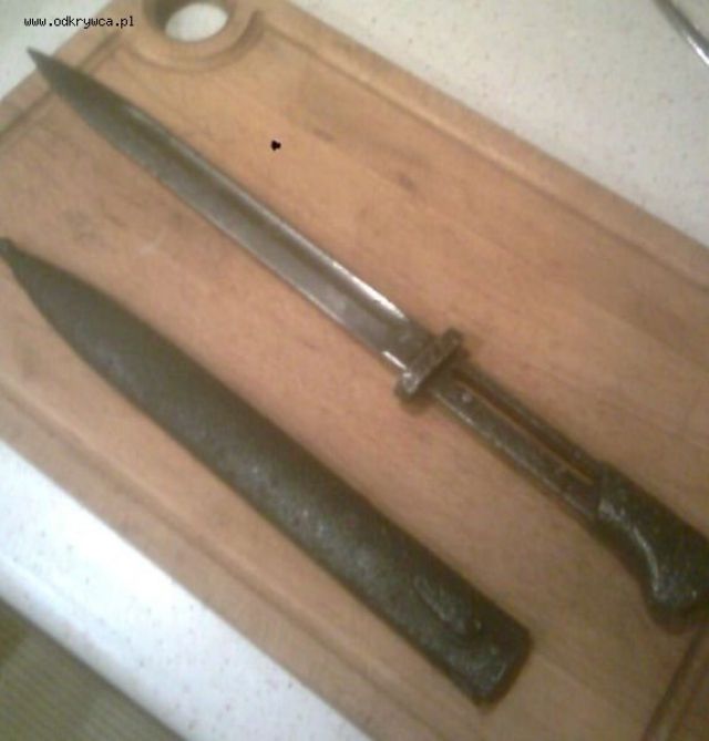

EAGLE11 Napisano 8 Listopad 2010 Autor Napisano 8 Listopad 2010 Przy naturalnym świetle te brązowe ślady rdzy nie są widoczne.
draven85 Napisano 8 Listopad 2010 Napisano 8 Listopad 2010 Szczotka druciana na wiertarce, później zrób woskowanie. Ja tak robiłem i rdzy nie ma.
EAGLE11 Napisano 8 Listopad 2010 Autor Napisano 8 Listopad 2010 ale jak to? normalnie szczotą po klindze jechać? Nie porysuję się?
draven85 Napisano 8 Listopad 2010 Napisano 8 Listopad 2010 Większych rys które już tam są nie zrobisz, delikatnie bez przesady i będzie dobrze:)
Cyrograf15 Napisano 8 Listopad 2010 Napisano 8 Listopad 2010 Drucianka na wiertarce tylko raczej delikatnie, pomału, nie dociskać mocno. I daj fotki po tym zabiegu, coś mi się wydaje że jeszcze raz będzie elektroliza.Wojtek

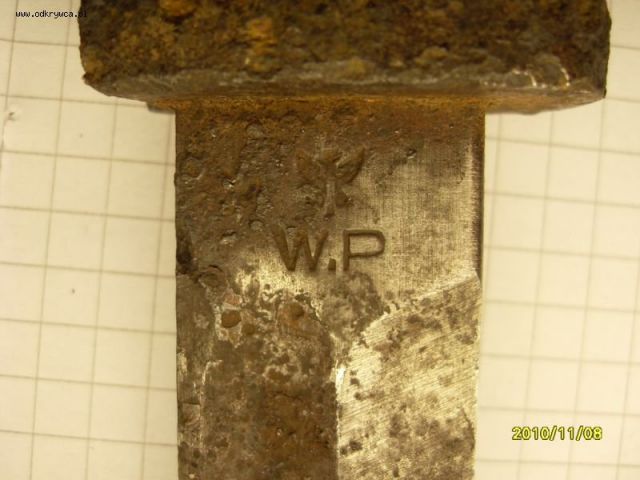

por.pil.020 Napisano 8 Listopad 2010 Napisano 8 Listopad 2010 Tylko żeby była jasność! Te pionowe ysy" wokół orzełka to orginalny fabryczny szlif pozostały po fabrycznej frezarce!! To samo te ukośne kreski na ostrzu i pionowe w zbroczu! Żebyś ich nie zatarł tam gdzie jeszcze są. Nie chcę marudzić, ale efekty po tej elektrolizie są coś słabe... albo to wina złych zdjęć. Śrubeczki faktycznie są w dobrym stanie i rokują na bezpieczne odkrecenie:) Ja z wykopów śrubki odkręcam tak: najpierw je dokładnie oczyszczam druciana szczotką na wiertarce (zwłaszcza tam gdzie jest dostep do gwintu czyli w tych wycieciach na srubokret), potem pędzelkiem nanoszę trochę fosolu. Smaruję nim nakrętkę z zewnątrz jak i od strony rekojesci. Potem delikatnie obcęgami odkręcam. W 9 na 10 przypadkach udaje się to bez problemów :)

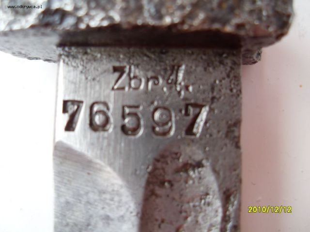

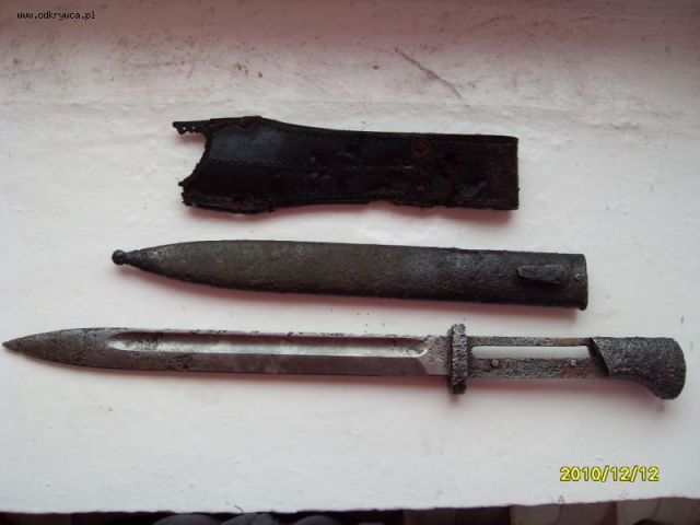

EAGLE11 Napisano 12 Grudzień 2010 Autor Napisano 12 Grudzień 2010 Post został zmieniony ostatnio przez moderatora Cyrograf15 23:04 12-12-2010
GeneralRemek Napisano 12 Grudzień 2010 Napisano 12 Grudzień 2010 Jak go wyczyściłeś?Post został zmieniony ostatnio przez moderatora Cyrograf15 23:06 12-12-2010
EAGLE11 Napisano 12 Grudzień 2010 Autor Napisano 12 Grudzień 2010 elektroliza i potem szczota druciana na wiertarce...
