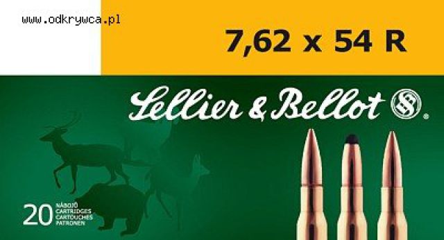

lina_90 Napisano 24 Wrzesień 2010 Napisano 24 Wrzesień 2010 Co do amunicji produkowanej obecnie to raczej nie polecam tej od PK bo ponoć strasznego ma kopa jak tu już kolega wcześniej wspomniał. Raczej amo wojenne ewentualnie to specjalnie przeznaczone do wyborowego mosina.
KRUSZYNA Napisano 24 Wrzesień 2010 Napisano 24 Wrzesień 2010 Ze stosowną amunicją nie ma kłopotów.Posiadacz odpowiedniego pozwolenia zakupi amunicję współczesną dedykowaną do sztucerów myśliwskich w tym kalibrze.Choćby z firmy naszych południowych sąsiadów.Sam miałem taki sztucer.pozdrawiamkruszyna
