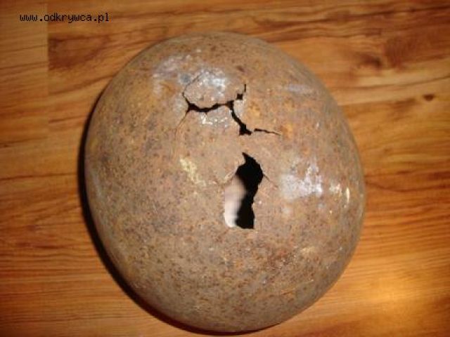

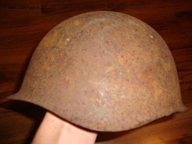

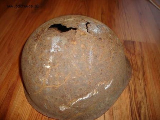

Dragon125 Napisano 19 Wrzesień 2010 Autor Napisano 19 Wrzesień 2010 Co z tym fantem zrobić? jak sądzicie,jak zabezpieczyć,jest szansa,że jest tutaj jakaś farba jeszcze?. Czy po prostu czyścić papierem ściernym ? Proszę o pomoc:) Bartek
Thomson. Napisano 19 Wrzesień 2010 Napisano 19 Wrzesień 2010 Farby nie będzie, papier ścierny odpada. Szczota druciana na szlifierce kątowej i będzie dobrze.
zbyniek Napisano 19 Wrzesień 2010 Napisano 19 Wrzesień 2010 Można próbowac kwasem szczawiowym i w zależności co z niego wyjdzie konserwowac np. olejem. Chyba za nie chce Ci się bawic w chemie to po prostu elektroliza i już :) pozdr
Dragon125 Napisano 19 Wrzesień 2010 Autor Napisano 19 Wrzesień 2010 A możecie mi powiedzieć czym będą się różnić efekty po danych sposobach konserwacji,czyszczenia ? poprzednie czyściłem właśnie szlifierką...a i jakie jest wasze stanowisko ? lepiej trzymać w stanie naturalnym,czy bawić się w szpachlowanie,malowanie itp ?
GeneralRemek Napisano 19 Wrzesień 2010 Napisano 19 Wrzesień 2010 Ta sztuka jest niczego sobie, więc to czy poszpachlujesz czy zostawisz to kwestia gustu.Elektroliza bardziej na usuwanie rdzy, szczaw bardziej na zostawianie farby.
Dragon125 Napisano 19 Wrzesień 2010 Autor Napisano 19 Wrzesień 2010 Więc rdzę usunę także szlifierką,a skoro nie ma farby,to szczawiu nie stosować? dobre myślenie mam ?

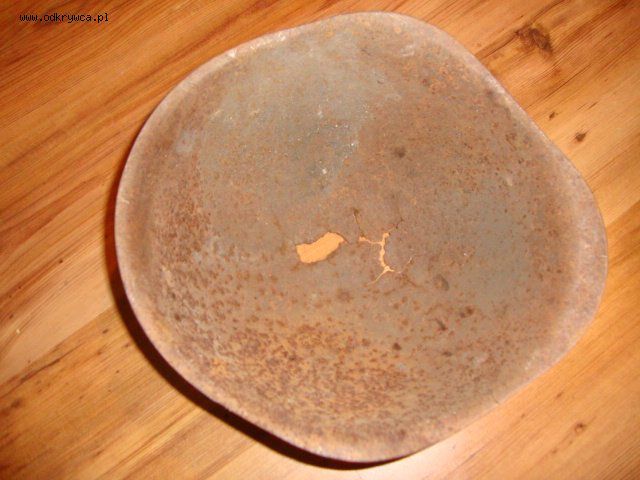

Cyrograf15 Napisano 19 Wrzesień 2010 Napisano 19 Wrzesień 2010 Z fotek nie wynika czy są resztki farby. Jakieś bardzo mizerne mogą być. Dość niewygodnie czyści się od środka szlifierką. Jak masz zamiar malować to piaskowanie polecam.Wojtek
Dragon125 Napisano 19 Wrzesień 2010 Autor Napisano 19 Wrzesień 2010 Właśnie zamierzam zostawić go w naturalnym stanie:) taki pomalowany moim zdaniem straci nieco swój klimat..a czyszczenie od środka jest trudniejsze,ale wykonalne(3 sztuki już tak czyściłem)Pzdr

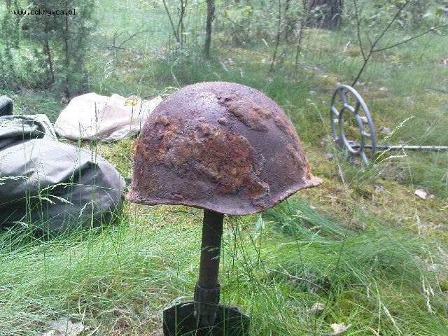

Hebda Napisano 19 Wrzesień 2010 Napisano 19 Wrzesień 2010 swojego po wykopaniu zostawiłem jak jest,tylko glinę wydłubałem polewająć wrzątkiem.i tak stoi na szafce:)http://www.odkrywca.pl/pokaz_watek.php?id=672379#1077580

Dragon125 Napisano 19 Grudzień 2010 Autor Napisano 19 Grudzień 2010 Odświeżam temat,bo po pewnym czasie,zająłem się na poważnie moim hełmem.Po leciutkim przetarciu papierem ( od razu mówię,że przetarłem jedynie z 3 razy i to leciutko) wyłania się zielona farba.Wydaje mi się,że jest jej na prawdę sporo.Co powiecie na fosol ? łatwiej będzie mi go dostać,a kwas szczawiowy-teraz wolę nie ryzykować z pocztą.Kolejne pytanie,to w jakich proporcjach rozcieńczać z wodą ? Bartek
