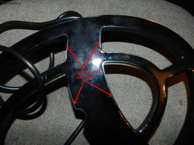

Sierac Napisano 30 Styczeń 2012 Napisano 30 Styczeń 2012 Witam,chciałbym się poradzić. Otóż ostatnio dokupiłem do mojej 250tki większą cewkę, ale jakoś nie zadowala mnie jej wykończenie (zdjęcie w załączniku). Chodzi o pokrycie powłoką ochronną spodu cewki. Standardowa cewka jest równomiernie zalana, a ta większa już nie. To fuszerka nadająca się do reklamacji czy wszystko OK? Sprzedawca zastrzega się, że wszystkie cewki tak wyglądają, ale jakoś to mi nie pasuje.z góry dzięki za pomoc!pozdrawiam Cytuj
Paleo Napisano 30 Styczeń 2012 Napisano 30 Styczeń 2012 Kolego Sierac. Nie przejmuj się tym za bardzo. U mnie pokrycie dużej cewki wygląda jeszcze gorzej niż u Ciebie, a mimo to sprzęt działa bez zarzutu. Grunt żeby była szczelna:) Swoją drogą, mogli to jednak staranniej wykonać. Cytuj

Nord3 Napisano 7 Luty 2012 Napisano 7 Luty 2012 Sierac u mnie też było takie coś, nawet większe ubytki niż u Ciebie. Nie przejmuj się - załóż osłonę na cewkę i nie będzie problemu. Cytuj
