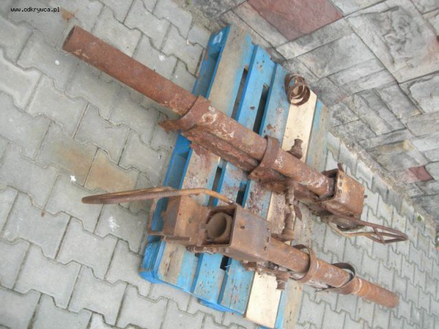

Skok Napisano 15 Czerwiec 2010 Autor Napisano 15 Czerwiec 2010 Witam,Proszę o identyfikacje wynalazku z fotek. Pierwszy raz spotykam się z takim wynalazkiem. W necie i w literaturze mi dostępnej głucho.
tyfus Napisano 15 Czerwiec 2010 Napisano 15 Czerwiec 2010 Grzesio - powiem szczerze, że twoje stwierdzenie nie posunęło sprawy ID do przodu....może coś więcej ? działko jest wielce intrygujące....-pozdro-

Skok Napisano 15 Czerwiec 2010 Autor Napisano 15 Czerwiec 2010 Lufa gładka kal ok 7,5cm. Widać wyrzutnik łusek i miejsce na kryzę.

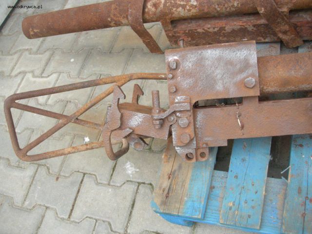

Skok Napisano 15 Czerwiec 2010 Autor Napisano 15 Czerwiec 2010 Zamek i osłona z rurek osłaniająca strzelca przed wyrzucanymi łuskami (?)
Skok Napisano 15 Czerwiec 2010 Autor Napisano 15 Czerwiec 2010 jw inny rzut. Widać, jak ładowana była amunicja.
Skok Napisano 15 Czerwiec 2010 Autor Napisano 15 Czerwiec 2010 Mechanizm odpalający. Widać, ze amunicja odpalana za pomocą iglicy. Zapłon centralny.

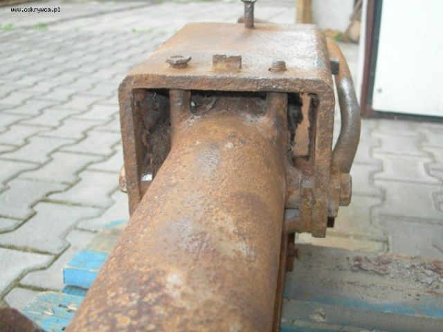

Skok Napisano 15 Czerwiec 2010 Autor Napisano 15 Czerwiec 2010 Mocowanie lufy do reszty. Pomiędzy musiało znajdować się drewno o czym świadczą jego resztki. Widać też szczerbinę. Musiała służyć do wstępnego naprowadzania działa na cel.

Skok Napisano 15 Czerwiec 2010 Autor Napisano 15 Czerwiec 2010 Miejsca zaznaczone na czerwono były jakby w otulinie drewnianej. Nie wykluczone ze lufa także.Czy ma ktoś jakiś pomysł co to za cudo? Wygląda na niemczyznę. Może jakiś wynalazek dla spadochroniarzy (mała masa i WaA LW)? Może jakiś wynalazek z końca wojny? Proszę o identyfikacje.Pozdrawiam

seeker Napisano 16 Czerwiec 2010 Napisano 16 Czerwiec 2010 Podałem to jako trop. To nie jest działo ale raczej wyrzutnia rakiet. Lufa nie gwintowana, komora nabojowa jakoś specjalnie nie wzmocniona. Takie tylko moje spostrzeżenia.
