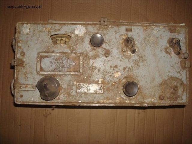

mieczyslaw73 Napisano 23 Maj 2010 Autor Napisano 23 Maj 2010 Witam z jakiego samolotu pochodzi ta radiostacja ? radiostacja jest polskiej produkcji, pochodzi z września 1939r.

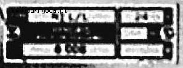

41pp Napisano 24 Maj 2010 Napisano 24 Maj 2010 A tabliczka co mówi"? Czy N2-L??.Fotki wnętrza by się przydały, obsada lamp, czy jest seria K"?gmv
Pete Napisano 24 Maj 2010 Napisano 24 Maj 2010 Witam,Super znalezisko! Odbiornik radiostacji N1LL. Stosowany na PZL.23 Karaś.
fiku Napisano 24 Maj 2010 Napisano 24 Maj 2010 Odbiornik radiostacji lotniczej Philips VR27 używanej na samolotach PZL Karaś" (oznaczenie taktyczne N1LL)

pawełm Napisano 24 Maj 2010 Napisano 24 Maj 2010 Zdjęcie odbiornika z radiowego (mniejsza o jego nazwę)zamontowanego w Karasiu".
fiku Napisano 24 Maj 2010 Napisano 24 Maj 2010 Skoro kolega 41pp posiada większą wiedzę na ten temat to chętnie się z nią zapoznamy. Ja póki co jeszcze do zdjęcia dołożę zdjęcie tabliczki. Żródło: Kopanski TJ, Sikora K. Monografie lotnicze. P.23 Karas. Gdansk: AJ Press, 1995.Fotki zresztą są na mojej stronie parę pięter niżej od radiostacji N1 http://www.rkd.friko.pl/n1ll.htmlZ nazwami przedwojennych radiostacji jest niestety spory problem. Niestety radiostacja N1 niewiele ma wspólnego z radiostacją N1LL - podejrzewam że tylko podobne zakresy częstotliwości pracy, konstrukcyjnie to zupełnie inny sprzęt, przynajmnjej jeśli mówimy o odbiorniku przedstawionym do identyfikacji.H.Cepa w Wybranych zagadnieniach łączności armii II RP" radiostację N1LL wymienia tylko jako 2 szt modelowe. Czy pisze o tej samej radiostacji czy o zupełnie nowej konstrukcji?Tak np. funkcjonowały w armii dwa typy odbiorników ROD - jeden starszy konstrukcji francuskiej i nowszy krajowy.Nazwy N1, N2, N3, RKD (z dodatkami T, B, S, M, C, LL, L) itp. - to nie nazwy fabryczne tylko taktyczne, wskazujące na przeznaczenie radiostacji.

fiku Napisano 25 Maj 2010 Napisano 25 Maj 2010 Temat radiostacji lotniczych póki co nie jest moją działką", i wypłyną tylko przy okazji innych łacznościowych tematów, ale kolegę mieczyslaw73 prosiłbym o więcej fotek znaleziska. Sporo dałby numer fabryczny z tabliczki, może wyjaśniłaby się w jakiś sposób ilość wyprodukowanych radiostacji.
rwd Napisano 25 Maj 2010 Napisano 25 Maj 2010 ... Wytwarzanie licencyjnej radiostacji VR27 (N1L/L) zaproponował właśnie PZ Philips. (...) Przedsiębiorstwo podtrzymywało swoją produkcję w okresie okupacji, koncentrując się na wytwarzaniu podzespołów i sprzętu wojskowego m.in. radiostacji pokładowej dla lotnictwa i marynarki wojennej typ VR27.Źródło: Krzysztof Chołoniewski Józef Koszewski - Polska radiotechnika lotnicza 1918-1939. Wydawnictwo ZP Grupa, 2009.I z tej samej książki:Produkcję podjęto w latach 1937/38. Dostarczono ok. 200 szt N1L/L. Zainstalowane zostały głównie na samolotach Karaś. Więcej o książce: Post został zmieniony ostatnio przez moderatora polsmol 14:22 27-05-2010

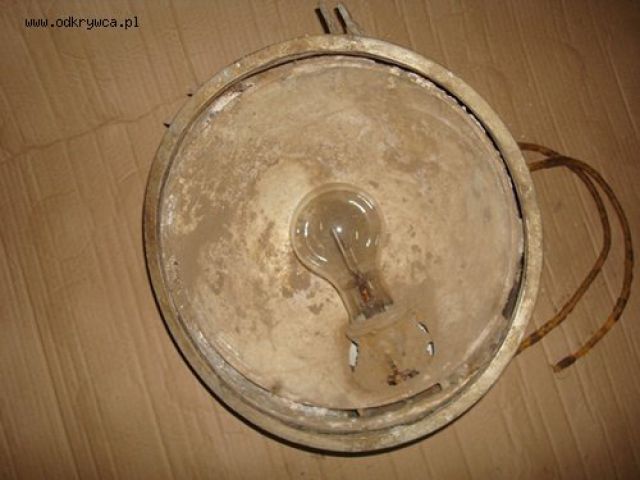

mieczyslaw73 Napisano 25 Maj 2010 Autor Napisano 25 Maj 2010 dzięki za pomoc w identyfikacji. razem z radiostacją znalazłem reflektor. z tego co wiem pochodziło to z samolotu bombowego łoś. nr tabliczki N1L/L 62DB seria III. radiostacja tak jak została wymontowana tak jest do dziś .
