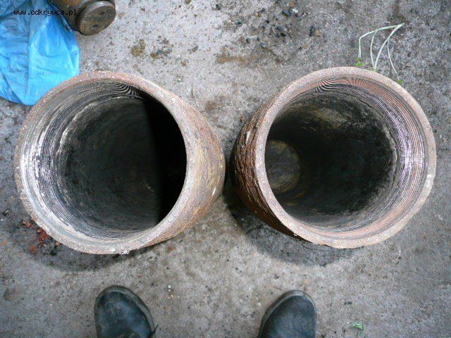

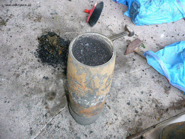

Co to jest i z czego tym pstrykano ? Kal. ok. 200 mm. jest niemieckie i waga 80 kg.Dla porównania wielkości jest szpadel Fiskarsa i pocisk kal. 88 mm. Wypełnione były smołą. Pochodzi z poligonu Kruppa, a więc amunicja doświadczalna, lub eksperymentalna.
Nie mam takiej suwmiarki żeby zmierzyć średnicę. Wiem że jest taka możliwość obwinięcia tego sznurkiem, następnie zmierzenie jego długości i podstawienie do wzoru z którego można wyliczyć średnicę. Niestety, w szkole najbardziej z matematyki to lubiłem historię :)
Proszę o pomoc

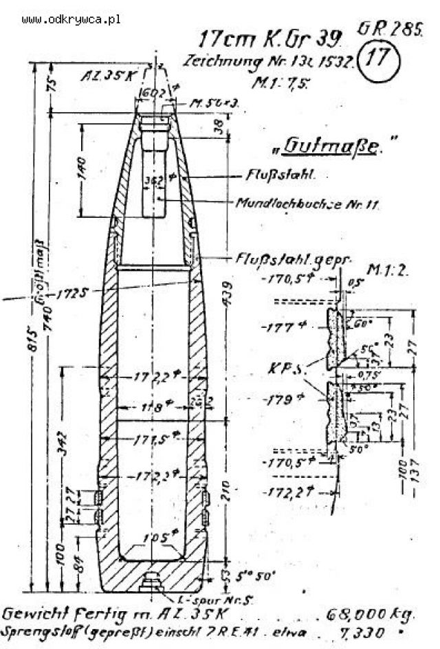

Jak waga ok 80 kg, to to będą 170mm, one puste z 60 kg mają.
pierscienie KPS były takie jak na Twoich zdjęciach,
stalowe FES nieco inne:
http://amunicja.nazwa.pl/amunicja/niemcy/170.jpg
