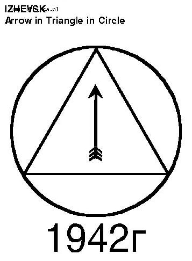

Stoner1972 Napisano 19 Kwiecień 2010 Napisano 19 Kwiecień 2010 Nieco jeszcze odbiegając od tematu służby SWT-40 w LWP, zaciekawił mnie post kolegi Flankera o SWT sygnowanym gwiazdą i strzałą. Mam pytanie - która fabryka broni strzeleckiej w ZSRR miała taki znak rozpoznawczy ? Z informacji jakie posiadam SWT-40 produkowały trzy arsenały w Tule, Iżewsku i Kowrowie (choć nie wykluczam również innych fabryk - w czasie wojny różnie bywało). Na stronie http://50ae.net/collection/svt40/ są doskonałe zdjęcia (w tym przedstawiające wiele szczegółów budowy broni) egzemplarza z Iżewska, rocznik 1941, sygnowanego trójkątem ze strzałą, na innej stronie http://www.mosinnagant.net/USSR/Svt-Photos1.asp można obejrzeć kolejną serię bardzo ciekawych zdjęć przedstawiających SWT-40, w tym sygnowania trzech wspomnianych wyżej arsenałów Tuła – gwiazda, Iżewsk – trójkąt ze strzałą i Kowrow – owal ze strzałą, oraz jako ciekawostki: SWT-38 z Tuły przebudowany do konfiguracji SWT-40 (dodatkowy znak nad gwiazdą), SWT-40 z Iżewska w służbie armii niemieckiej - sygnowany przebitką swastyki i na koniec znaki naniesione przez finów na numerze seryjnym zdobycznego SWT-40. Nie kojarzę teraz sygnowania gwiazda ze strzałą, dlatego proszę o pomoc...

Flanker Napisano 20 Kwiecień 2010 Napisano 20 Kwiecień 2010 Spróbuję załadować fotkę, ale póki co opiszę: wspomniany przeze mnie SWT ma na kolbie, tuż przy otworze do troczenia pasa pięcioramienną gwiazdę z wpisaną w jej środek strzałą, skierowaną do góry. Pod gwiazdą data 1944, a jeszcze niżej, pozioma w stosunku do gwiazdy, obrócona 90 stopni w lewo, duża drukowana" litera A. Litera ta byłaby umieszczona poprawnie, gdybyśmy patrzyli z boku na karabin trzymany poziomo. Gwiazda zatem, i data, są odczytywane poprawne, gdy karabin stoi na stopce. Któryś z egzemplarzy - nie jestem teraz w stanie określić, czy to ten od gwiazdy ze strzałą, miał też nabite za celownikiem rosyjskie IG 185, na innej fotce mam też nabitą inną datę (numer?) 1942.
