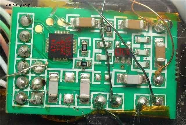

Taktyk Napisano 7 Kwiecień 2010 Napisano 7 Kwiecień 2010 Witam,Wątek jest mega ciekawy ponieważ przedwzmacniacz w tym wykrywaczu jest zalany żywicą i znajduje się w sondzie(wszystkie typy: H, M i L)...;)PozdrawiamTaktyk
nikt Napisano 8 Kwiecień 2010 Napisano 8 Kwiecień 2010 Ja ? Nic - uszkodzenie było przypadkowe. A poza tym z tego co pisze sam zainteresowany" to po podłączeniu drugiej sondy wykrywacz też nie działał ( podłączyłem później drugą, pożyczoną (ale taką samą) i też nie działa ) . Czyli uszkodzenie było w samej puszce" wykrywacza. W Xterra - łącznosc pomiędzy sondą a elektroniką odbywa się tylko cyfrowo , już po przetworzeniu sygnałów na cyfrę. Czyli przedwzmacniacz jest w samej sondzie. Brak logiki w tej całej historii.
Brzęczyszczykiewicz Napisano 8 Kwiecień 2010 Napisano 8 Kwiecień 2010 To prawda. Tez już w końcu nie rozumiem, co i gdzie zostało wymienione... Taktyk, możesz napisać raz a dobrze? :)Rutusie, czy w X70 sam generator jest również w sondzie, wiesz może?
Taktyk Napisano 8 Kwiecień 2010 Napisano 8 Kwiecień 2010 Przecież piszę poprawnie po polsku..:) Ty masz w tej chwili jednak chyba więcej pytań niż odpowiedzi..?:)Odpowiem za Rutusa - jeśli można..:)? Generator jest w puszcze nie w sondzie. Ta kwadratowa kostka widoczna na fotografii, bierze udział w digitalizacji sygnału odbiorczego, czyli dokładnie tak jak Rutus wcześniej napisał.PozdrawiamTaktyk
