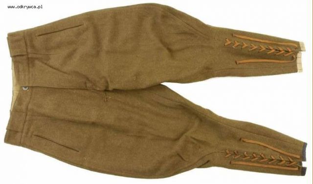

qwert1403 Napisano 13 Marzec 2010 Autor Napisano 13 Marzec 2010 Czy spodnie bryczesy ze zdjęcia są polskie ?Jeżeli tak to czy są przedwojenne czy powojenne ?pozdrawiamqwert

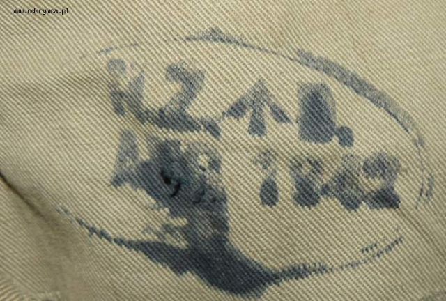

Tomasz70 Napisano 15 Marzec 2010 Napisano 15 Marzec 2010 Bryczesy z pierwszego zdjęcia to istna cepelia" - nie wnikam w ich krój, tkaninę, wystarczy tylko odnieść się do sygnatur:- pieczątka ze skrótem M.O.N na przedwojennych bryczesach??? MON powołano po II wojnie światowej, przed 1939 sprawami obronności zajmowało się Ministerstwo Spraw Wojskowych (MSWojsk)- zestawienie pieczątki z orłem starego wzoru stosowanym w latach 1919-1927 z pieczątką z 1938 r.??? Jaki sens?- Pieczątka MON-owska ma eweidentnie wydrapaną (startą) oryginalną datę i domalowaną nową.Poziom wykoania podróbki (fałszerstwa) to na szczęście* przedszkole" i generalnie osoba, która to zrobiła miała najprawdopodobniej zamiar złapać jelenia z zagranicy, nie znającego dobrze polskiego umundurowania. Wabikiem miały byc daty i orzełek. Tomasz* piszę a szczęscie", bo niestety trafiaja się lepiej wykonane podróbki, których za kilkanaście lat nie da się odróżnić od oryginału... Na szczęście mamy jeszcze niewielu fachowców w dziedzinie i ostatnio np. na allegro oferowano (po raz drugi) oryginalną, podpisaną przez właściela, strychową czapkę kolejarza z Bahnhof w Breslau... Szkopuł w tym, że na metce wytwórcy było info o służbach zaopatrzenia Bundesbahn - a przecież do 1945 istniał Reichsbachn...

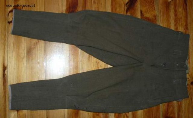

pawelus123 Napisano 14 Marzec 2010 Napisano 14 Marzec 2010 Skorzystam z tego wątku bo temat taki sam, tylko spodnie trochę inne, może ktoś pomoże?

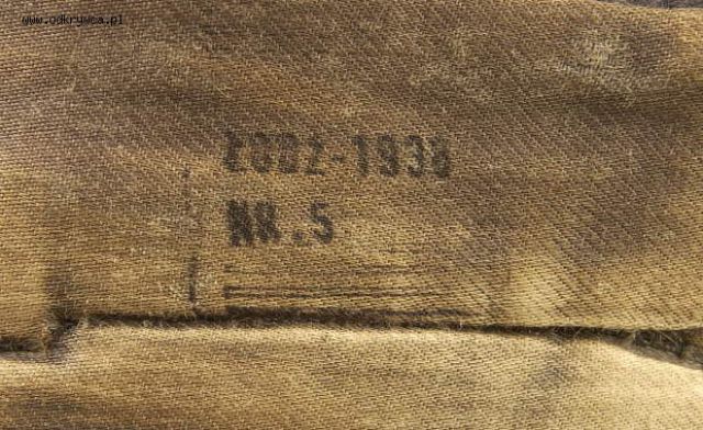

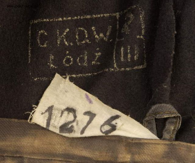

qwert1403 Napisano 14 Marzec 2010 Autor Napisano 14 Marzec 2010 Zdjęcie spodni pochodzi z zagranicznego portalu aukcyjnego ( jest tam zresztą wiele polskich lub opisanych jako polskie ) militariów.W opisie jest , że spodnie są przedwojenne.Na spodniach jest taka pieczątka.Czy może ona być oryginalna?

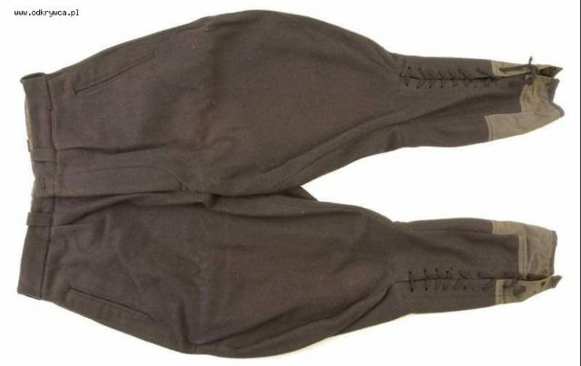

qwert1403 Napisano 14 Marzec 2010 Autor Napisano 14 Marzec 2010 Te spodnie opisane są jako spodnie lotnicze.
polsmol Napisano 14 Marzec 2010 Napisano 14 Marzec 2010 Wyglądają na spodnie szyte prywatnie do wysokich butów i to raczej po wojnie. Zwróć uwagę na materiał z którego wykonane zostały obszycia dolnych krawędzi nogawek. Nie dość, że na każdej jest inny to jeszcze typowo cywilny. Można spytać co to za serwis aukcyjny?
Teges Napisano 14 Marzec 2010 Napisano 14 Marzec 2010 No nie wiem... Na pierwszych bity orzełek w koronie, na drugich napis Łódź 1938". Dla mnie to by wskazywało na przedwojenne, ale ekspertem w tej dziedzinie nie jestem.
polsmol Napisano 14 Marzec 2010 Napisano 14 Marzec 2010 Niestety te stemple w żaden sposób nie przypominają regulaminowych stępili wojskowych z przed wojny. To samo dotycz kroju spodni.Moim zdaniem mamy tu do czynienia z oszustwem. Pozdrawiam
qwert1403 Napisano 14 Marzec 2010 Autor Napisano 14 Marzec 2010 Własnie chciałem to zweryfikowaćbo ciekawi mnie jak takie przedwojenne regulaminowe bryczesy wyglądały?A serwis to :http://www.manions.com/
