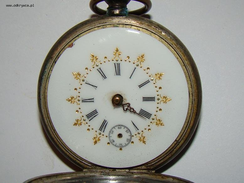

Autsajder68 Napisano 14 Luty 2010 Autor Napisano 14 Luty 2010 Fot.2 Cyferblat szklano-porcelanowy chyba, z wtopionym złotym ( metalem szlachetnym, nie kolorem )ornamentem.

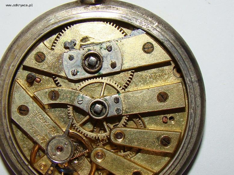

Autsajder68 Napisano 14 Luty 2010 Autor Napisano 14 Luty 2010 Fot.4 Mechanizm. Napisy : AVANCE / RETARD " i REPASSIERT " . Na osi koła zamachowego kamień szlachetny prawdopodobnie.

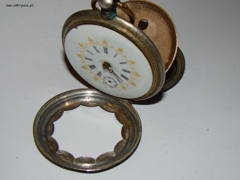

Autsajder68 Napisano 14 Luty 2010 Autor Napisano 14 Luty 2010 Fot.5 Pokrywka mechanizmu od wewnętrznej strony.
Autsajder68 Napisano 14 Luty 2010 Autor Napisano 14 Luty 2010 Fot.6 Pokrywka mechanizmu od zewnętrznej strony. Co oznacza ta grawerka ?

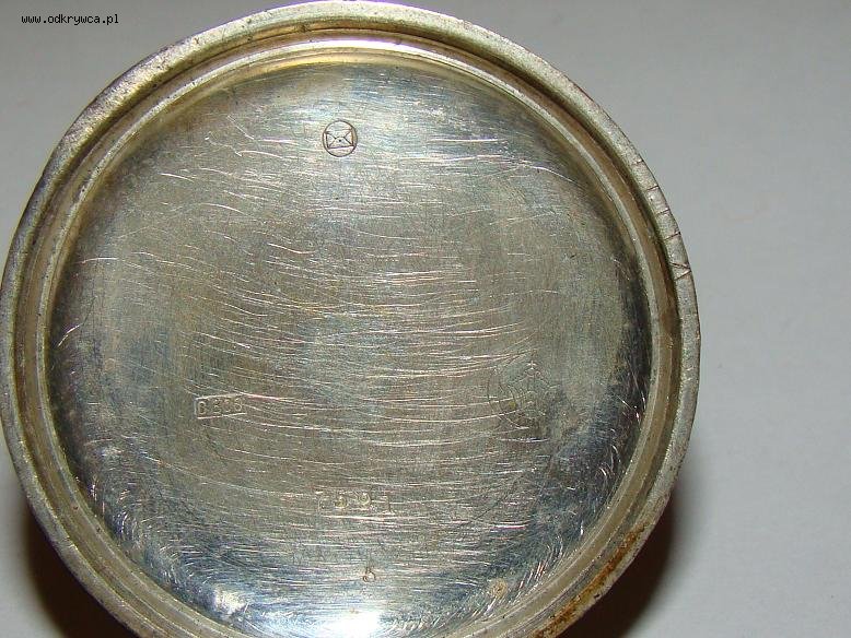

Autsajder68 Napisano 14 Luty 2010 Autor Napisano 14 Luty 2010 Fot.7 Wnętrze tylnej klapki " koperty. Bicia : próba srebra 0,800 ", księżyc i korona ( niemiecki znak ? ), liczba 7591 ", cyfra 5 ", oraz mała koperta wpisana w koło.

tyfus Napisano 14 Luty 2010 Napisano 14 Luty 2010 Po francusku AVANCE RETARD – oznacza : wolno-szybko, czyli regulacja zegarkaCylindre - walecCylindre – cylinderRubis - rubinowyRubis – rubinCzyli zegarek na wychwycie (balansie) cylindrowym, 10-cio kamieniowy (czyli rubiny, ale raczej nie te prawdziwe – sztuczne, syntetyczne)zresztą jak się pojawi Vorax, to więcej ci powie o tym zegarku :)-pozdro-Post został zmieniony ostatnio przez moderatora tyfus 23:24 14-02-2010
Autsajder68 Napisano 14 Luty 2010 Autor Napisano 14 Luty 2010 Dzięki, tyfus... Punce są, opisałem je przy fotografi nr. 7. Spójrz powyżej.
tyfus Napisano 14 Luty 2010 Napisano 14 Luty 2010 tak, punce są niemieckiehttp://www.925-1000.com/Fgerman_marks.htmlhttp://www.925-1000.com/Fgerman_marks_a1884.html
tyfus Napisano 14 Luty 2010 Napisano 14 Luty 2010 a jeszcze jedno - obok puncy księżyc i korona", po prawej stronie tej puncy - czy nie ma jeszcze jakiegoś znaku ?księżyc i korona to standardowa punca, ale powinno być coś jeszcze ...
Autsajder68 Napisano 14 Luty 2010 Autor Napisano 14 Luty 2010 Dzięki za te linki. Obok księżyca i korony nie ma nic na prawo. Jest tylko na tej samej wysokości, po lewej stronie, próba 0,800 ". Może domniemanym znakiem producenta, tak jak na innych biciach w tym linku, ktory podałeś, jest ta koperta powyżej ? Hmm... Wogóle u mnie te bicia są bardzo delikatne i precyzyjne, nie takie ordynarne "jak niektóre w tym podanym linku. pozdrawiam i dzięki.
