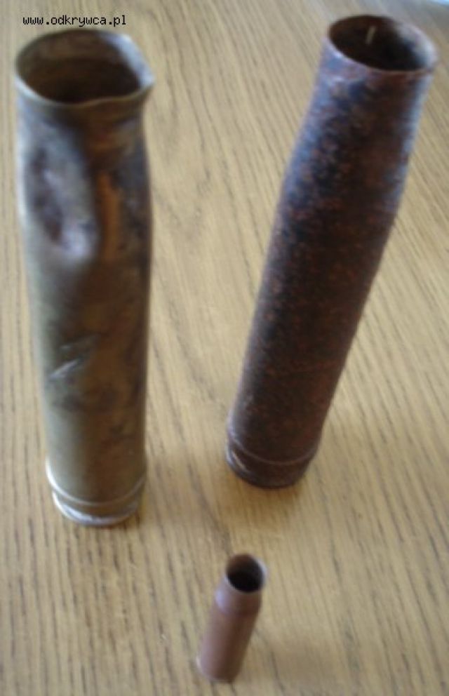

Rrrush Napisano 14 Luty 2010 Autor Napisano 14 Luty 2010 Witam. Pomozcie mi w identyfikacji lusek od pociskow poniewaz znalazlem je jak kopalem fundamenty na budynek gospodarczy. Mam ich ok. 20, 3 rodzaje. Wrzuce 3 zdjecia i opisze kazdy.
Rrrush Napisano 14 Luty 2010 Autor Napisano 14 Luty 2010 pierwszy z lewej : P490 39 2i co ciekawe to po P490 jest orzelek, podobny bardzo do tego na zdjeciu tylko ze z jedna glowa i cyferka (20) bardzo malutka pod nim.
Mruk Napisano 14 Luty 2010 Napisano 14 Luty 2010 o kurna to łuski od super tajnej broni agenta Blaskowitza, skradzionej z zamku Wolfenstein w środkowej Bawarii xD a tak na poważnie to pewnie łuski od flaka 20mmPZDR
Mruk Napisano 14 Luty 2010 Napisano 14 Luty 2010 albo od Pak36, podaj wymiary to się wyjaśni, ta najmniejsza to pewnie MauserPZDR
vis1939 Napisano 14 Luty 2010 Napisano 14 Luty 2010 Z tym orłem" dobre:) Ta po lewej to Flak 20x138 mm,Hugo Schneider A.G. Altenburg
stock84 Napisano 14 Luty 2010 Napisano 14 Luty 2010 Najmniejsza łuska, producent: Preßwerk Metgethen GmbH., Metgethen bei Königsberg; z 1938 roku; łuska z mosiądzu 72 (72% Cu, 28% Zn).Mauser kaliber 7,92x57mm
Rrrush Napisano 14 Luty 2010 Autor Napisano 14 Luty 2010 wymiary tego po lewej i prawej 136mm wysokościsrednica od spodu to 26mmmozecie mi wyjasnic co to znaczy Flak ?? jestem zielony w tych sprawach powoli zaczynam sie wdrazac w takie tematy!
Shluka Napisano 14 Luty 2010 Napisano 14 Luty 2010 Flak" to w języku niemieckim skrót od słów Fliegerabwehrkanone" - działo przeciwlotnicze.Pozdrawiam W
stock84 Napisano 14 Luty 2010 Napisano 14 Luty 2010 Jeżeli chodzi o wymiarowanie to zawsze mierz średnice komina łuski od wewnątrz suwmiarką, takim sposobem otrzymasz kaliber, chyba że łuska jest zdeformowana...
Rrrush Napisano 14 Luty 2010 Autor Napisano 14 Luty 2010 Flak 20x138 mm,Hugo Schneider A.G. Altenburgi ten obok niego mam z pod rosyjskiej granicy dokladnie z miejscowosci Bartoszyce
