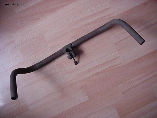

Mazi1313 Napisano 19 Luty 2010 Napisano 19 Luty 2010 Witam serdecznie, odnośnie rowerów wojskowych, to wiadomo jak wyglądał i co powinien posiadać rower PWU typ XX. A jak to jest z rowerami wojskowymi z wytwórni Kamińskiego. Może koledzy mają taką wiedzę odnośnie tych rowerków. Pytam, ponieważ posiadam takowy rowerek, tyle że w wersji cywilnej. Chciałbym przerobić go na wojaka. Dodam że posiadam orywinalny polski bagażnik I tu pytania; -czy tak samo jak w rowerkach PWU części normalnie chromowane były czernione?-czy felgi były drewniane czy stalowe?-czy kierownica była zwykła czy tak zwany aranek"-czy rowery seryjnie wyposażone były w przednią lampę?A jeszcze z innej beczki, wiadomo że rowery cywilne były także użytkowane przez wojsko. I tu kolejne pytanie, czy taki np: cywilny Kamiński" po przejęciu przez wojsko był malowany na zielono, czy czerniono mu części chromowane? Może koledzy potrafią odpowiedzieć na moje pytania. Bedę bardzo wdzięczny, a owocem tego może być kolejny rowerek do podziwiania na rekonstrukcjach. Pozdrawiam Marcin
ArturSz Napisano 19 Luty 2010 Napisano 19 Luty 2010 W dziale WP II RP , jest watek Wojsko Polskie na rowerze".Tam Kolega pawelec40pp umiescił zdjecie ramy roweru wojskowego firmy Kamiński z Warszawy:http://www.odkrywca.pl/forum_pics/picsforum24/kam.jpgFirma Kamiński z Warszawy ufundowała i przkazała w 1939 roku serię rowerów swej marki przystoswanych do potrzeb wojska. Tu nawet malowanie w przepisowaym polskim kolorze ochronnym.Normalnie firma ta produkowała rowery turystyczne i one także trafiały na potrzeby w wojska gdy w czasie mobilizacji brakło wymaganej ilosci rowerów wojskwych a trzeba było zapewnic ich normalny stan.przyakłd takiego roweru w wersji turystycznej- lakier czarny ze szparunkami", koła o obręczach drewnianych, kierownica aranek" - z dodanymi jedynie uchwytami pod karabin - jako pamiatka po 36 pp L.A. znajduje sie w zbiorach MWP w Warszawie.Juz dawno tam nie byłem - ale chyba kompletny Kamiński" w wersji przeznaczonej przez te fime dla wosjka znajduje sie w sochaczewskim muzeum Bitwy nad Bzurą.

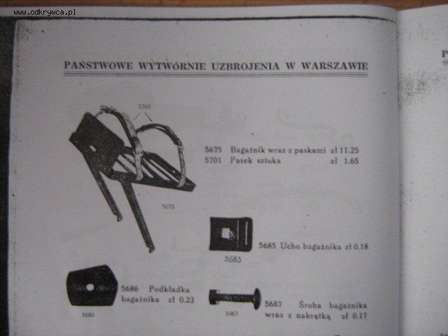

rjp71 Napisano 20 Luty 2010 Napisano 20 Luty 2010 Bagażnik wraz z paskami do roweru wz.35. Zdjęcie pochodzi z Katalogu i cennika części rowerowych do roweru "Łucznik Extra typ XX wojskowy P.W.U."

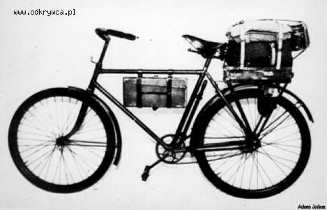

R51 Napisano 8 Marzec 2010 Napisano 8 Marzec 2010 Powiedzmy szczerze. Nie jest podobny do niczego a mocowania do polskiego Mausera (z mośkiem w tle)jeszcze wiosny nie czynią. Wszystkie znaki na niebie i ziemi świadczą o tym, że rower ze zdjęcia to czyjaś rekonstrukcja Truppenfahrradu, podczas której autor poszedł na daleko idące ustępstwa od regulaminu, po czym odkrył, że można z tego zrobić wyśmienity rower polski (być może odkrył, że rama jest polskiej produkcji), więc dobawił" do całości rzeczone mocowania do Mausera, nie zadając sobie trudu ściągnięcia farby iemieckiej" i heja!Nie rozumiem skąd tylu obrońców tej fuszery. Nie rozumiem dlaczego sami właściciele tych rowerów w urażonej dumie nie zamieścili jeszcze zdjęć swych umaków", które rozwiałyby wątpliwości.
rjp71 Napisano 8 Marzec 2010 Napisano 8 Marzec 2010 R 51 rower ze zdjęcia to nie jest co prawda wz.35 , ale na pewno nie jest to Truppenfahrrad. W rowerze niemieckim tylne widełki są przykręcane do łącznika podsiodłowego a w polskim ( ze zdjęcia) są przyspawane. Inna jest też łapka mocująca tylne koło. W tytule postu jest mowa o zabytkowych rowerach Łucznika.Rower może być zbudowany na turystycznej ramie tej firmy.Takich modeli też wojsko zapewne używało. Zajrzyj na Do broni" tam wypowiada się szef grupy. Zdjęcie bagażnika z pojedynczymi podpórkami zamieszczone w katalogu firmy świadczy o tym, że takowe się zdarzały. Co do koloru ciężko wnioskować na podstawie zdjęcia. Ja swojego Łucznika pomalowałem wg. próbek zachowanej farby z wojskowego Sokoła. Czy jest to kolor taki jak powinien być niestety nie wiem. Widziałem dwie ramy od wojskowego Kamińskiego. Różniły się między sobą odcieniem i to dość znacznie. Tak jak napisał Adler 153 bardzo mało osób ma odpowiednią wiedzę na temat rowerów. Ja na pewną taką nie dysponuję, niestety.
